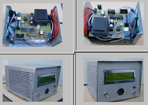

Hier eine digitale Lötstation im Eigenbau. Ist fertig und funktioniert.
Muss nur noch auf mein Gehäuse warten.
schaut am Besten hier auf meiner HP:
http://www.stegem.de/Elektronik/Loetkolben/index.htm
Wenn es jemand nachbaut, bitte ich darum mir die Werte vom
Temperaturfühler seines Lötkolbens zu senden (Adresse auf meiner HP),
damit ich die entsprechenden Anpassungen an verschiedene Lötkolben in
einer Tabelle veröffentlichen kann.

Und was kostet der Kolben?
Bei meiner RDS80 fast so viel wie Station + Kolben!
Warum nimmst Du keine Ringkerntransformatoren. Sind nicht so viel
teurer, haben aber sehr guten Wirkungsgrad und machen auch weniger
Störungen.

Den Trafo hatte ich gerade da.
Bei Reichelt kostet die Weller WD1000 279€ der Kolben WSP80 116€ (für
meinen habe ich 30 bezahlt ;-)
Im Übrigen hat jeder so seine Motive, Geld sparen ist nicht meines.
Ich bastel Geräte weils mein Hobby ist.

Hallo Stefan,
erstmal ein großes Lob für die Mühe und tolle Dokumentation.
Vor einem halben Jahr habe ich mir auch eine Regelung, allerdings nur
für Ersa Lötkolben (24V, 80W) mit Thermoelement gebaut.
Dabei habe ich jedoch die Erfahrung gemacht, dass alles,außer einer
gescheiten PID Regelung nicht taugte.
Die Temperatur wird, selbst bei großen Laständerungen auf ca 4 Grad
ausgeregelt. Beim Einschalten keine Überschwinger von mehr als 3 Grad
bei einem einstellbaren Sollwertbereich von 100-400 Grad.
Wenn ein Lötkolben mit Thermoelemnt zum Einsatz kommt, müsste man
eigentlich noch eine Kaltstellenkompenation durchführen, nun ja man kann
natürlich auch davon ausgehen, dass die Temperatur dieser Stelle bei 25
Grad liegt.
Ich kann mir nicht vorstellen, dass bei deiner Regelung die Temperatur
relativ konstant gehalten wird. Dies dürfte speziell beim Aufheizen für
Probleme sorgen (sehr große Überschwinger nach oben), da erst 20 Grad
vor erreichen der Solltemperatur die Heizleistung reduziert wird. Durch
Speicher- und Verzögerungseffekte der Heizung wird die Temperatur
wahrscheinlich die eingestellte Solltemperatur um bis zu 100 Grad
überschreiten.
Hast Du das Regelverahlten schon in der Praxis getestet?
Um bei meinem ERSA Lötkolben die Temperatur im Leerlauf auf 350 Grad zu
halten bedarf es etwa 16W (Nennleistung 80W bei 24V), da heisst die 40%
Heizleistung im +-20 Grad Fenster sind viel zu viel.
Den Optokoppler für die Triacsteuerung würde ich mit einer Version, die
eine
Nullpunktsteuerung enthält ersetzen, damit entfällt auch das Detektieren
des Nulldurchgangs per Kontroller.
Gruß Volker

Hallo Volker,
Diese Regelung war ein erster Versuch, damit es überhaut mal läuft.
Ich habe alles neben meinem PC aufgebaut und teste täglich das
Regelverhalten.
Mit dem veröffentlichten Code sind die Überschwinger beim Einschalten
30°Grad. Danach ergelt er auf 20° genau aus. Beim Löten merkt man aber
davon nichts.
Im Moment teste ich mit einem 50W Weller.
20W sind im Leerlauf wirklich zu viel, muss ich reduzieren.
Der MOC3041 mit Nulldurchgangerkennung hat mir das nicht genau genug
gemacht (bis zu 7V Schaltschwelle) ausserdem kann man so eine Vielzahl
Typen benutzen.
Deine PID Regelung interessiert mich - poste mal, zumindest die
Parameter.
In Regelungstechnik war ich immer ganz schlecht, deshalb hoffe ich ja
hier Tipps zu erhalten ;-)
