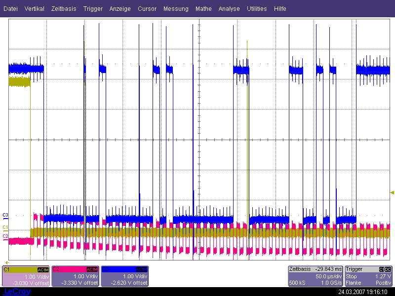

hab jetzt mal ein Oszi ausgeliehen und die Leitungen angeschaut (Bild im
Anhang). Dabei war mir zuerst der Fehlende PULL-UP am MISO aufgefallen,
sieht jetzt nach Aktivierung aber gut aus. Der SCK allerdings hat einen
sehr niedrigen Pegel, ca. 1V.
Wisst ihr woran das liegen kann, und was ich am Besten dagegen tue?
MFG
Matthias

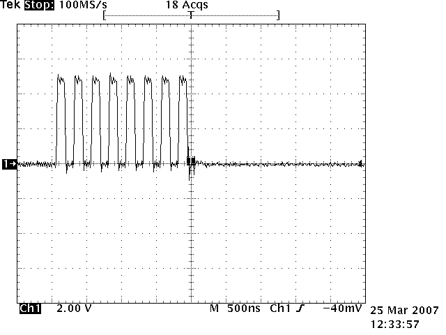

ich habe meinen SCK nach einmal nachgemessen. Anbei die Messung. Ich
hatte ein ähnliches Problem, was an einem noch angeschlossenen ISP
Programmer gelegen hat. Wenn den aber wen nehme ist alles ok. Schau mal
nach, ob nicht ggf. irgenwas noch mit an dem Port vom µC liegt.
Bei meinem Mega128 ging es nur ohne den Programmer(Parallel). Meinen
Mega8 programmiere ich über seriell und den kann ich dran lassen.

danke für den Hinweis, darüber bin ich am Anfang auch gestolpert. Das
Problem mit dem SCK lag an der Messung (falsche Masse), es sieht jetzt
sauber aus! Der Contoller sendet auch, was ich erwarte, allerdings kommt
vom MCP2515 nicht der gleiche Wert zurück, sondern 0, wenn ich CNF1
beschriebe und auslese!
Habe ich da einen Denkfehler?
MFG
Matthias
