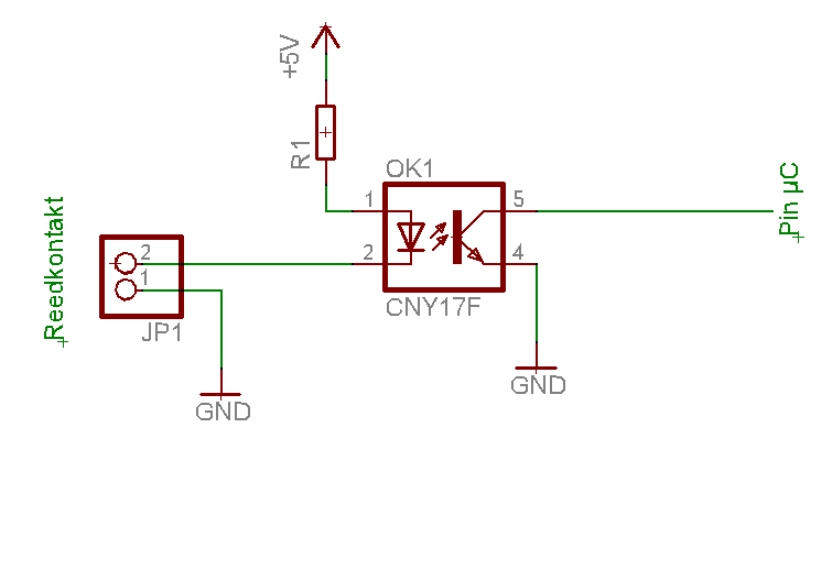

Hallo Leute,
bei meinem Projekt an der Abendschule haben wir div. Eingänge wie z. B.
Wasserstand min (Schwimmerschalter) oder Tür geöffnet (Reed Kontakt),...
Diese Zustände werden über den µC eingelesen. Je nach Ereignis wird der
Programmablauf verändert. Also z. B. Schimmerschalter meldet Wasserstand
im Tank auf min. --> Pumpe für Befüllung ein.
Mein Projektkollege meinte das man diese Eingangsmeldung galvanisch
trennen sollte um Störeinflüsse zu verhindern und das müsste mit einem
Optocoppler realisierbar sein.
Weiters wird der Programmablauf so realisert sein das wenn der Schalter
den Kontakt schließt sofort eine Led im Bedienfeld leuchtet z.B.
Wasserstand min.  wird anzeigt und die Software schaltet die Pumpe ein.
Wenn der Wasserstand passt geht die Led wieder aus.
So jetzt zu meinen Anliegen:
Die Lichtimpfindliche Diode des Opto  wird vom z.B. Reedkontakt gegen
Masse geschalten, inkl. notwendigen Widerstand auf der Platine.
Der Fototransistor schaltet dann den Pin des µC auf Masse.
Welcher Optocopler bitet sich für eine solche Anwednung an. Versorgung
sollte 5V sein bzw. ist es möglich in diese Ansteuerung die Led für die
Anzeige in diese Schaltung ein zu bauen, das würde uns einen Pin sparen.
Ich danke euch schon im Voraus für eure Antworten
steve

von Stefan K. (roadrunner1980)
Hallo Otto,
der opto wird ja über den reedkontakt geschalten. Zum Thema öffner,
natürlich wird der reedkontakt als öffner eingesetzt und die Software
des µC angepasst.
hab mal eine entwurf gemacht. Wo soll aber blos die LED für die Anzeige
am Bedienfeld rein.
steve
von Otto (Gast)
Hallo Stefan,
wenn Du den Optokoppler mit den stabilisierten 5V ansteuerst,
bringt das keinerlei Vorteile bezüglich Störsicherheit  -
Du mußt dafür zumindest die unstabilisierte Spannung, besser
eine Hilfsspannung verwenden.
Man schaltet keine Massepegel, sondern immer aktive Signale.
Der Grund ist, das bei Fehlern die Steuersicherung auslöst
anstatt das Fehlfunktionen ausgelöst werden.
Die LED am Bedienfeld wird dann über einen Vorwiderstand
gegen Masse geschaltet.
Gruss Otto
von Otto (Gast)
Die Steuerspannung (z.B. 12V) wird über
eine Steuersicherung (z. B. 100mA) nach
Außen geführt "+" genannt.
Dein Reedkontakt wird also einmal an "+" und
mit dem anderen Ende an den Eingang "E1" des
Optokopplers angeschlossen (über Vorwiderstand).
Am Eingang "E1" wird dann auch die LED des Bedienfeldes
(über Vorwiderstand) gegen Masse geschaltet.
Otto
Hallo Otto,
Was haltest von dieser Schaltung.
steve
von Otto (Gast)
Hallo Stefan,
schon nicht schlecht - nur die stabilisierten "5V"
solltest Du nicht nach außen führen - in der Realität
werden hier bei langen Leitungen Spannungen eingekoppelt
und das ist uncool - nimm dafür besser die ca. 12V
von vor dem Stabilisator und sichere diese mit einer
weiteren Sicherung (nur für Deine Eingänge) ab.
Denke daran, den Vorwiderstand an die 12V anzupassen
(ca. 1k).
Gruss Otto
Hallo Otto,
Danke für deinen Tipp. Es ist mir nicht möglich unstabilisierte
Spannungen zu nehemen.
230V~--Netzgerät--15VDC stabilisiert--12V(7812)--5V(7805)
Die 12V kann ich auch für die Fotodiode nehmen. Ist das besser.
steve
von Otto (Gast)
Hallo Stefan,
alles ist besser als die stabilisierten
5V für den Controller zu nehmen.
Gruss Otto
