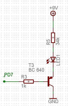

ich würde gerne eine LED an einer 9V Batterie mit 470R leuchten lassen,
wenn der uC (ATMega 16) vom Netz getrennt wird.
Also sprich wenn jemand den Stecker aus der Steckdose vom uC zieht, soll
die LED leuchten (daher die 9V Batterie).
Ich hab mir das wie in dem Screen zu sehen ist gedacht, leider geht es
so nicht.
GND von Batterie und uC sind zusammengelegt, wegen gleichem
Potential....
Verwendete Bauteile:
LED 5mm
Rt=   3400k
Rled= 470
T1= BC 640
Könntet ihr mir bitte hinweise in die richtige Richtung geben ? leider
bin ich nicht so geschult im Umgang mit Transistoren
Danke
Gast #511631
die 34k statt an PD7 an die +9V, dann leuchtet erstmal die LED.
Jetzt die Basis über 1k an PD7.
Wenn jetzt im Betrieb PD7 Ausgang ist und auf L liegt, geht die LED aus.
Ohne Spannung sollte der AVR hochohmig genug gegen GND sein, damit die
LED angeht.
Widerstände notfalls anpassen.
Gruß aus Berlin
Michael

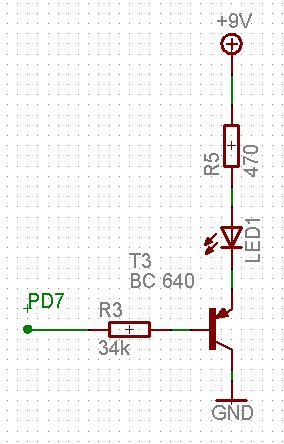

Gast #511637
Hallo Michael,
hab es mal so aufgebaut wie ich es verstanden habe, allerdings leuchtet
die LED nun ständig, ganz unabhängig von PD7...
Siehe Bild im Anhang, ob ich das richtig interpretiert habe, danke
Gast #511640
die led leuchtet mit einem 34k vorwiderstand? ich glaub nicht, dass da
genug strom fließen kann. eigentlich darf sie nun nicht mehr leuchten.
warum schließt du sie nicht direkt an deinen port pin an?
Gast #511643
Hallo Lupi,
hast du oben richtig durchgelesen ?
Die LED soll " unabhängig " der Spannungsversorgung des uC leuchten,
wenn dieser aus (tot, vom Netz getrennt, explodiert, oder sonst was ist)
Also allein über die Batt.
uC ist an, PD7 ist High         ---> LED aus
uC ist aus(komplett stromlos)   ---> LED an (über Batt.)
Ja die LED leuchtet ganz ganz ganz schwach mit dem Vorwiderstand von 34k

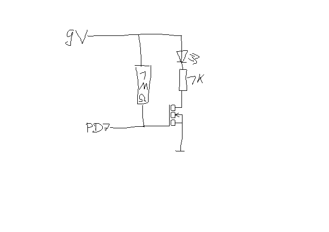

Gast #511649
deine erste schaltung war glaube ich besser, dreh mal alles um, so dass
LED mit vorwiderstand am Kollektor hängen und am Emitter nur die 9V (auf
polung achten). Dann schaltest du halt die 9V durch...
#511650
Bei einem Vorwiderstand von 34kOhm leuchtet eine Low-Current-LED auch
gerade mal ein bischen...
R3 im ersten Bild solltest du auf 4k7 Ohm verkleinern.
Dann leuchtet die LED, wenn sie über den Portpin eine "1" (5V) bekommt.
Michael hatte schon Recht, nur hast du ihn falsch verstanden.

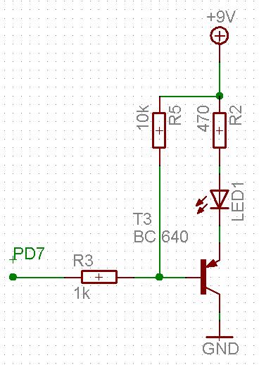

Wird so nicht gehen...
uC ist an, PD7 ist low         ---> LED aus
und zwar so:
10kOhm zwischen 9V und Basis des Transistors. Portpin schaltet gegen GND
=> LED leuchtet nicht, da die Basis des Transistors auf dem gleichen
Potential wie der Emitter liegt.
Wenn der Controller keinen Strom bekommt, sind dessen Ausgänge hochohmig
(AVR vorrausgesetzt...).
Dadurch wird das Potential der Basis angehoben.

Gast #511751
ohhhh, ich habe ja auch Tomaten auf den Augen, Du hat ja einen pnp...
Mein Vorschlag und auch der letzte Hinweis von Rahul klappen nur
zuverlässig, wenn es ein npn-Transistor ist. Emitter an GND, Kollektor
über 470 Ohm und LED an +9V. Basis über ca. 22k an +9V und und über 1k
an Port.
Mit Port offen wird der npn dann über den 22k mit Basisstrom versorgt,
mit Port auf L muß der Teiler aus 22k und 1k aus den 9V weniger als 0,7V
an der Basis lassen, damit der Transistor sperrt.
Gruß aus Berlin
Michael
Gast #511868
Hi!
>LED leuchtet aber leider ständig, egal ob uC an/aus PD7 High/Low ist.....
Muss ja, weil Ua von PD7 max 5V UBat aber 9V. Bei Spannung weg wird wohl
nichts mit "hochohmig" werden weil Klemmdioden aktiv.
Anderer Vorschlag: Transistor auf NPN umstellen und C/E vertauschen. LED
aus ist dann bei PD7=Ausgang=low
Viel Erfolg, Uwe
Gast #511889
@Rahul Der trollige: naja, ging mir ja genauso, siehe etwas weiter
oben...
Oben reinhängen hilft bei seiner Absicht auch nicht, dann geht die LED
höchstens ohne AVR-Saft aus.
Geht nur npn, wenn er mit einem Transistor auskommen will.
Gruß aus Berlin
Michael
