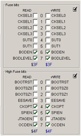

Irgendwie ist mein Kopf zugekleistert. Aber da ich mich schon seit
Stunden mit der Taktfrequenz rumschlage, frag ich einfach mal nach.
Ich habe ein Mega128 Board mit Quarz 14,7564 MHz. Wenn ich das
Datenblatt richtig interpretiere muß ich die Bits CKSel3..0 mit 1
belegen um den externen Quartz zu aktivieren und das Board mit 14,7564
MHz laufen zu lassen. Ich verwende einen E-Lab ISP-3 Programmer und habe
ein Bild der Fuse mal mit angehangen.
OP #511968
Der Screenshot zeigt das was ich für richtig halte. Im Programmer kann
man auch umschalten auf 0/1-Anzeige, ich hänge das nochmal mit ran.
CKSel3..CKSel1 =111 = Crystal und CKSel0=1 Crystal Oscillator,
slowly rising power. Mit CKSel habe ich schom rumgespielt, bringt aber
keine Änderung.

Hast du auch an den anderen Fusebits was anderes eingestellt? Ich
versuche zu erkennen, ob die Darstellung invertiert ist oder nciht, aber
es passt irgendwie alles nicht so ganz mit dem Voreinstellungen
überein...

Also ich habe gerade ein Board ausser Gefecht gesetzt und habe schnell
mal ein neues fertig gemacht, das angehangende Bild zeigt auf der
Read-Seite die ausgelesenen Werte des Mega 128 und auf der Write-Seite
das was der Programmer schreiben würde. Die Entwicklungsumgebung ist
AVRco-Profi-Version.

Und was noch schlimmer ist, nachdem ich nach dem Trial and Error
Verfahren nun 3 Boards ausser Gefecht habe habe ich den Fehler gefunden,
die Bestücksfirma hat anstatt 14... 7.... MHz Quarze verbaut. Da wundert
man sich das der Fehler nicht zu finden ist und dann so etwas Triviales.
Naja eigentlich nicht, eher schlimm, aber das CKSEL-Problem ist vom
Tisch und ein neues da.
