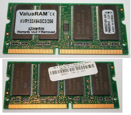

Hallo
Ich habe hier ein Notebook vom Typ CLEVO 1100p und möchte gern etwas
mehr
Speicher haben. Im Moment stecken 2 SO-DIMM Module mit 144 Pins PC100
und je 32 MB drin. Jetzt suche ich 2 64 MB oder 128 MB Module dafür.
Den Rechner benutze ich gerne, weil er noch "richtige" RS232 und
Centronics- Schnittstellen hat.
Es gibt scheinbar nur noch die neueren Module mit 200 Pins.
Frage: Hat jemand noch solche Module übrig?
MfG Paul

#516143
Hallo Paul,
das ist ja praktisch, eigentlich wollte ich schon seit langem den
abgebildeten Speicherreigel S0 DIMM 144Polig 256MB bei E-Bay verchecken.
Der liegt bei mir schon fast ein Jahr rum und ich kann ihn nicht
gebrauchen.
War mir aber immer zu schade einfach loszuwerden....(vielleicht braucht
man das Teil ja noch...)
Da ich nun schon fast die ganzen Semesterferien am Keller ausmisten bin,
würds nicht schaden, wenn der Speicher dann auch raus ist.
Für 30€ isser deiner (Porto ist schon dabei).
Zugegeben er stammt von einem guten Bekannten, dessen Auto sich im
Straßengraben aufs Dach gelegt hat, ja, da war das Laptop Display und
die Festplatte hinüber... den Speicherreigel hab ich damals getestet und
er hatte kein einziges Fehlerbit. (Sonst hätt ich den Riegel ja garnicht
aufgehoben)
Musst jetzt bloß mal schaun, ob dein Laptop überhaupt mit 256MB und
PC133 in einem Slot klar kommt, wenn das damals so spärlich bestückt
war.
Meld dich einfach mal, ansonsten gibts den Riegel ja wieder bei E-Bay zu
holen....
... und ja, du hast recht, es gibt immer einen der irgenwas sinnlos in
der Schublade rumliegen hat...
Roland
Gast #516497
@Dirk
Da war einer schneller. :-( Die Platte ist noch gestern auf die Reise
gegangen.
@Roland
Schade, der Kasten kommt mit einem Speicherriegel von 256MB nicht
zurecht.
Ich hänge mal einen Auszug aus der Anleitung dran. 2*64 oder 2*128
würden gehen.
MfG Paul

Persönliche Seite #516725
Was die Anleitung beschreibt, muss nicht zutreffen. Um beurteilen zu
können, ob es tatsächlich funktioniert, ist es erforderlich zu wissen,
was für ein Chipsatz im Notebook werkelt.
Mal angenommen, daß das ein Sockel-370-Notebook ist (also für Pentium
II/Pentium III), dann gibt es einen recht weit verbreiteten Chipsätz
dafür, den i440BX (wahlweise auch andere Suffixe).
Der kann maximal 128 MBit große Speicherbausteine ansteuern. Da auf
einem SO-DIMM maximal 8 davon untergebracht werden können, resultieren
also maximal 128 MByte auf einem Modul - mit der zusätzlichen
Einschränkung, daß das dann aber auch wirklich mit 8 Bausteinen bestückt
sein muss, eine Bestückung mit vier 256-MBit-Chips funktioniert nicht.
Sollte das Notebook noch ein Sockel-7-Notebook sein (für "Pentium",
"Pentium MMX" oder die K6-Reihe von AMD), ist eine Erweiterung des
Arbeitsspeichers auf mehr als 64 MByte nur dann sinnvoll, wenn der
Chipsatz des Notebooks dies auch sinnvoll unterstützt - sprich, der
Cache-Controller das auch mitmacht. Bei Intel war das nur in einem
einzigen Chipsatz jemals der Fall, das war der i430HX ("Triton II"), und
auch nur, wenn ein zusätzliches "tag ram" installiert wurde. Alle
anderen Sockel-7-Chipsätze von Intel wurden pröttenlangsam, wenn mehr
als 64 MByte verwendet werden sollten.
Gast #516951
@Rufus
Danke für Deine ausführlichen Erklärungen. Ich habe einmal probeweise 2
64Mbyte -Riegel drin gehabt, die funktionierten damit. Leider konnte ich
die nicht kaufen, da sie nur mal zum Testen aus einem anderen Notebook
ausgebaut wurden. :-( Das Ding ist mit einem Pentium 3 mit 300Mhz
ausgerüstet; über den Chipsatz kann ich nichts sagen, da alle anderen
Chips
keine Beschriftung aufweisen und auch Dr.Hardware und Co "unknown
Chipset"
melden.
MfG Paul
