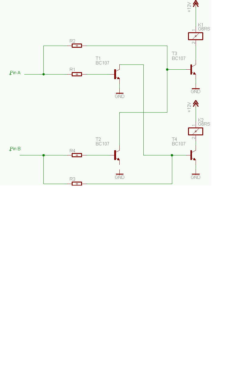

Ich habe vor zwei Relais gegeneinander zu verriegeln, aber dies möchte
ich weder über Software machen, noch habe ich die Möglichkeit es über
Hilfskontakte der Relais zu machen, da diese nur einen Wechsler
besitzen, welcher mit einer anderen Spannung belastet sind.
Gibt es zu dem Schaltplan noch was zu verbessern.
Die Bedingung ist: es darf IMMER nur ein Relai schalten und wenn A & B
High sind geht das was gerade an war auch noch aus.
im Prinzip eine EXOR Schaltung.

OP #513339
Dies scheint im ersten Moment voll zu funktionieren, aber
wie erreiche ich den Zustand, das kein Rel. Angezogen ist und wo sind
die beiden getrennten Eingänge in die Verrieglungsschaltung..
Aber Trotzdem JACK, werde ich mir DIESE Schaltung merken.

OP #513728
Hi Jack...
Nicht falsch verstehen, das sind nicht zwei endschaltern, sondern zwei
PORT Pins von AVR, Ich möchte aber gern eine Verrieglung (bzw.
Verhinderungsschaltung) machen und das nicht allein der Software
überlassen.

OP #513860
Danke Roland...
Ich werde diese Schaltung mal Testen, wie sie sich für den Zeck eignet.
Ich habe noch bedenken, das ein Transistor schon bei leichten Störungen,
Schwankungen der Spannung VCC schaltet. Desweiteren was macht die
Schaltung, wenn Inp-A Aktiv und Inp-B wird dazugeschalten. Für mich ist
wichtig, das Sie dann alle beiden Outp. sperrt.
Danke aber noch mal das wird, wenn es die Tests besteht die Schaltung
sein, mit den wenigsten Aufwand.

#516195
@mobi
Deine Schaltung sollte funktionieren.
An der Basis T4 liegen ca 0,6 V. Verriegelungs Transistor zieht die
Basis jedoch nicht auf GND, sondern nur auf ca 0,2 V herunter. Die
Differenz von nur 0,4 V erscheint mir für eine sichere Arbeitsweise zu
gering. Ich würde deshalb in die Emitterleitung von T3 und T4 jeweils
eine Diode einfügen um diese beiden Transistoren um ca. 0,6 V
"anzuheben".
