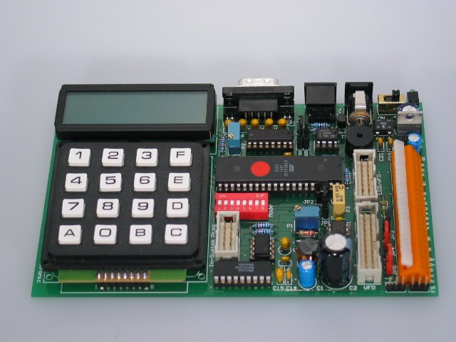

Warum den MCU-Speicher immer wieder mit Standard Ein/Ausgabe Routine
belasten. Das LCD/GLCD-Terminal via USART an das Projekt angeschlossen
und der Flashspeicher ist frei für den wichtigen Code.
Eckdaten des LCD/GLCD-Terminal:
- 20 x 4 Display 3,75mm Zeichenhöhe; 5x8 Matrix; Hintergrund beleuchtet
- RS-232 Schnittstelle 300-115.000 Baud (TTL oder RS-232 Level)
- 16er Keyboard mit MM74C922 Controller
- Anschluß für externe PS/2 Tastatur (Unterstützung der Normal/Shift
Tasten)
- Zusätzliches externes Matrix- oder Grafik Display möglich
- Extern unterstützte LCD Formate: 1 x 8  –  4 x 40 Zeichen
- LCD-Kontroller: HD44780 o. kompatible (z.B. KS0073)
- Unterstützt GLCD Displays mit Toshiba T6963 Kontroller
- Grafik Formate bis 240x128 Punkte
- Zeichenfunktionen für Grafik Displays (Linien, Rechtecke, Kreise,
usw.)
- Parallelbetrieb Onboard- und externes LCD/GLCD-Display
- 14-poliger Steckverbinder für externe LCD-Display oder VFD-Displays
- 16-poliger Steckverbinder externe LCD-Displays mit Backlight auf dem
Connector
- 24-poliger Klemmanschluß für Displays mit typischen Reihenanschluß
- Strombegrenzung für externes Backlight onboard
- Signalgeber (ansteuerbar via Steuercode)
- Onboard-Kontrastregelung für Matrix bzw. Grafik Display
- Negative Spannungserzeugung von  –5 bis –25V
- ISP Programmierschnittstelle
- 9-12V DC Stromversorgung
- Europakarte 160x100mm
Das im Anhang befindliche Bild zeigt den aktuellen Prototypen. An einem
ReDesign wird z.Zt. gearbeitet.
