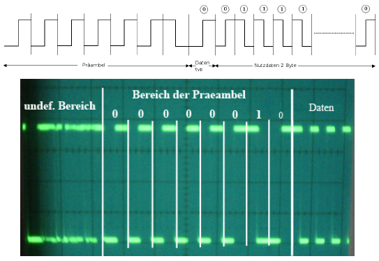

Jedes dieser Bestandteile bekommen ihr eigenes Bitmuster, d.h.:
-1x Bitmuster für ROT
-1x Bitmuster für GELB (wie ROT)
-1x Bitmuster für die Baustelle
Das Bitmuster könnte so ausschauen:
-Siehe Anhang
Nun wieder mal meine Frage, wie kann ich solche Bitmuster mit einem
Mikrocontoller bzw. einem PIC herstellen.
Ich Danke im voraus!
Vielen Dank
mfg Walter
von Andreas Kramer (Gast)
Ich programmiere leider keine PIC aber normalerweise kannst du dir
jederzeit einfach eine Variable ausdenken bspweise in C eine unsigned
int Ampel der du die Zustände 0x00 für z.B. grün zuweißt und 0x01 für
rot und eine wo der Zustand des Liniensensors ist ( leider weiß ich
nicht genau wie der angeschlossen ist usw ) ( das wäre in etwa der code
für einen AVR )
Jetzt einfach mehrere if schleifen :

Nochmal zu der Programmierung ich könnte fast den ganzen code in c und
für einen Atmel schreiben aber leider kann ich die Funkübertragung nicht
ich wei leider nicht wie man die decodieren könnte das man normale bytes
überträgt. Ich versuche mich da gerade einzulesen weil mich das
eigendlich auch interessiert aber wie ich schon oben geschrieben hab ist
der rest relativ einfach und zu dem Schwingen des Liniensensors ist halt
die Frage wie stark der schwingt und für wie lange wenn nur 1-2 mal in
der sec was falsches kommt ist das im code vernachlässigbar weil der
code den motor zwar stoppen würde danach aber sovort ( naja vieleicht
100 takte später ) ihn wieder anschalten würde das merkt man garnicht.
Oder man nimmt einfach eine Zählerschleife die z.B. bis 10 zählt wenn
der Liniensensor 1 ist und wieder zurückgesetzt wird wenn er nicht 1
ist. Das kommt allerdings auf die Taktquelle und den Sensor an und auch
auf die Geschwindigkeit des Modellautos. Du müsstest mal ausrechen
wieviel Zeit du hast bis das auto über die Linie drüber ist. Dann weiß
man auch wielange die Zählerschleife sein darf wobei das bspweise bei
z.B. 16 mhz Takt kein Problem sein dürfte ^^. Da hat man genügend zyklen
um auf etwas zu reagieren. Noch eine Frage was hat das Auto für eine
Verzögerung beim Halten das wird ja nicht sovort stehen wenn der motr
aus ist wie weit fährt es noch oder müsste man z.b. zum bremsen kurz den
Motor rückwärts ansteuern ? Nicht das die Passanten überfahren sind bis
das Auto mal ausgerollt ist. ( wobei ich denke so wei wird das nicht bei
einem Modellauto sein ) Das ist übrigens dann noch wichtig beim
Rückstellen des Motors dass der Lineiensensor da keine Rolle mehr spielt
weil das Auto ja schon über die Linie sein könnte zumindest mit dem
Sensor. Ich lese mich dann jetzt weiter in die Manchestercodierung ein
und p.s. die Datenblätter der Funkmodule sind ja sehr umfangreich ^^.

Wegen dem Funk, glaub ich auch das der Manchester Code am besten ist.
Aber ich habe ein gutes File gefunden. Kannst es dir mal anschauen. Die
Module die sie dort verwenden, sind "fast" die gleichen die wir
verwenden und dort wird ebenfalls ATMEL verwendet!! Vielleicht kannst du
dir denn Code (der dabei ist) mal anschauen???
LINK:
http://www.uni-koblenz.de/~physik/informatik/studienarbeiten/toeppi.pdf
Danke dir!!
mfg Walter

von Walter O. (llgucci)
Wenn du die Übertragung selber meinst, so kann ich dir sagen, dass die
Übertragung mit den Funkmodulen funktioniert.
Wir haben rechteck-Impulse zum Empfänger geschickt und am Oszilloskop
anzeigen lassen. Aber der Trick ist, dass der Empfänger am Anfang nur
rauschen empfängt und erst wenn am Sender das Signal bis ca. 3V erhöht
wird, wird der Empfänger aktiviert und wir bekommen das gleiche Signal
am Empfänger zu sehen.
Das mit dem Motor muss ich mit meiner Gruppe noch bereden! Ich hoffe ich
finde bald eine Lösung! Aber ich habe mir gedacht das wir einen PIC
verwenden werden, weil der angeblich leicht mit C zu programmieren ist.
Und ich mich in C ein wenig auskenne.
Wenn du vielleicht irgendeine Schaltung für einen PIC hättest (wäre eine
sehr große HILFE)^^??
Danke nochmals!!
mfg Walter
