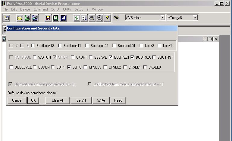

von Hannes L. (hannes)
Du bist sicher, dass Dein Mega8 auch mit 16MHz arbeitet? (Fusebits
korrekt gesetzt?)
von michael (Gast)
ich habe den atmega8 in ein project board eingesetz.
er arbeitet in einer anderen anwendung (rechteckgenerator mit
einstellbarem
duty cycle
http://www.avr-asm-tutorial.net/avr_de/rechteckgen/rectgen_m8.html)
einwandfrei, ebenfalls auf 16MHz.
