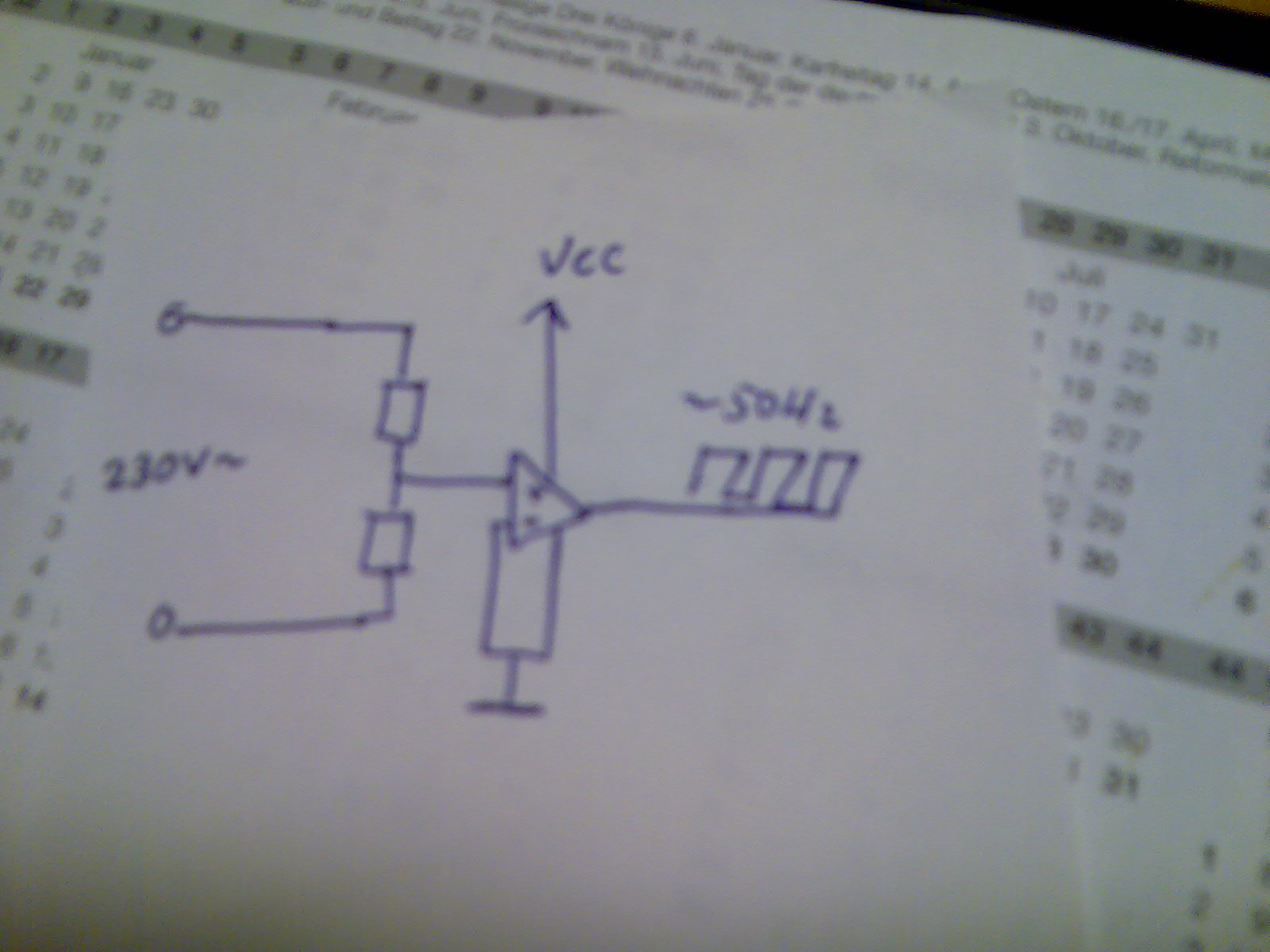

um mir eine digitale Phasenanschnittsteuerung zu bauen, müsste ich mich
anhand der Netzfrequenz und deren Phasenlage orientieren, also dem
Controller die Nulldurchgänge mitteilen. Ich habe mir das wie folgt
überlegt:
Ein OP als Komparator vergleicht permanent die Netzspannung mit einer
konstanten Spannung und gibt am Ausgang ein Rechtecksignal aus, mit der
exakten Netzfrequenz und Phasenlage.
Der Vergleichswert bereitet mir Probleme. Im Anhang habe ich mal eine
Prinzipschaltung (ich hoffe, man kiann die einigermaßen erkennen),
jedoch würde diese nicht funktionieren, da die OP Eingänge keine
gemeinsame Masse haben.
Irgendwelche Vorschläge ?

Viel zu kompliziert.
In einer AppNote von Atmel ist beschrieben, wie man das machen kann.
Dort wird einfach ein 1MR-Widerstand in die Leitung gehängt und geht
dann direkt auf den Controllereingang, der intern durch Clamping-Dioden
gesichert ist. Wenn du dem nicht traust, kannst du auch extern noch eine
Z-Diode oder zwei normale Dioden anschliessen. Kommt halt auch auf den
verwendeten Controller an.

AHHRGH: GALVANISCHE KOPPLUNG ZWISCHEN NETZ UND SCHALTUNG - VORSICHT!
Hallo erstmal,
bitte benutzt für solche Zwecke Optokoppler. Ihr tut euch und anderen
einen Gefallen. Es mag zwar auch über galvanisch gekoppelte Wege sicher
gehen, aber bei Selbstbaulösungen sind galvanisch ENTkoppelte Varianten
deutlich sicherer.
Hendrik Hölscher z.B. nutzt für seinen Dimmer eine sicherere Variante
mit Optokoppler:
(http://www.hoelscher-hi.de/hendrik/light/dmxdimmer.htm). Diese habe ich
adaptiert und sie funktioniert einwandfrei. Man bekommt ein schönes
Signal, dessen abfallende Flanke sehr steil ist und die man dann prima
zum Auswerten über einen Interrupt nutzen kann.

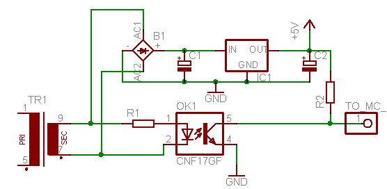

Da ich eh eine Spannungsversorgung für den MC brauche, habe ich mir
überlegt, einen Trafo einzubauen. Die kleine Sekundärspannung kann ich
dann direkt auf einen Optokoppler schalten und somit die Phasenlage der
positiven Halbwelle mit high und die der negativer mit low detektieren.
Im MC würde ich dann dieses Rechtecksignal auf einen externen
Interrupteingang schicken, der nach steigender und fallender Flange
einen entsprechenden Timer auslöst, welcher wiederum über einen Triak
die Phase anschneidet.
Theoretisch sollte das fuktionieren, allerdings bin ich mir nicht
sicher, ob der Trafo die Netzphase verschiebt.

Der ideale Trafo verschiebt keine Phase. Allerdings enthält das
Ersatzschaltbild eines realen Trafos zwei Serieninduktivitäten.

Hi!
Da die Spannung ohne nenneswerte Last am Trafo gemessen wird kommt es zu
keiner Phasenverschiebung(nahe Nulldurchgang).
Mit der obigen Schaltung lässt sich aber nur der Nulldurchgang der
positiven Halbwelle erfassen. Zwischen Gleichrichter und Ladeelko eine
weitere Diode und das Gleichrichtersignal über 10K auf den Analogkomp
des uC. Gegen GND eine 0,7V Diode in Flussrichtung. Eine 2.Diode aber
diesmal Shottky(0,2V) an den 2. Eingang deines Analogkomp und mit 10K
von deinen 5V vorspannen. Mache ich jedenfalls immer so und es geht 1A.
Viel Erfolg, Uwe

Ich habe jetzt mal eine Schaltung aufgebaut nach dem Prinzip von oben,
nur dass ich direkt vom Netz über einen geeigneten Widerstand auf den OK
gehe.
Außerdem ist noch eine Diode in Sperrichtung vorgeschaltet, dabit die
negative halbwelle abgeleitet wird. Ich erhalte somit ein sauberes
Rechtecksignal auf der Sekunderseite mit 5V Pegel. High heist hiebei
pos. Halbwelle und Low die negative. Wenn ich damit auf einen ext.
Interrupt am MC gehe und diesen auf steigende und fallende Flanken
triggere, dann kann ich damit einen geeigneten Timer loslaufen
lassen.....
Irgendwelche Einwände ? Das einzige was mich stört ist, dass ich an dem
Widerstand zwischen Netz und OK 2,3 W verbrate.
