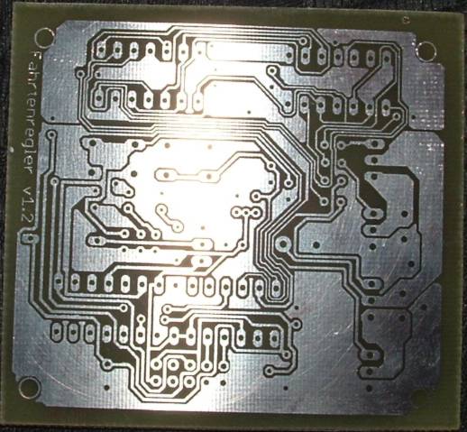

Hallo Forum,
nach einigen Misserfolgen, bin ich zum schluss gekommen, das mit meinem
Belichter irgendetwas nicht stimmt. Es verschwinden andauernd
Leiterbahnen oder die Lötaugen sind nicht mehr ganz. Ich habe mal die
ergebnisse der lezten Ätzsession angehängt. Dann könnt ihr euch en Bild
davon machen. Eine Platiene hab ich gar nicht erst angefangen, da es
sich nicht gelohnt hat weiter zumachen.
Ich sollte wohl glaub ich noch erwähnen, das ich mit Salzsäure und
Wasserstoffperoxid ätze und ich mit Bungard-Basismaterial arbeite.
Kleine Platinen sehen wunderbar aus. Sobald es aber an größere geht,
gehts nach hinten los...
Ich hoffe Ihr könnt mir bei diesem Problem helfen.
Grüße Fabian

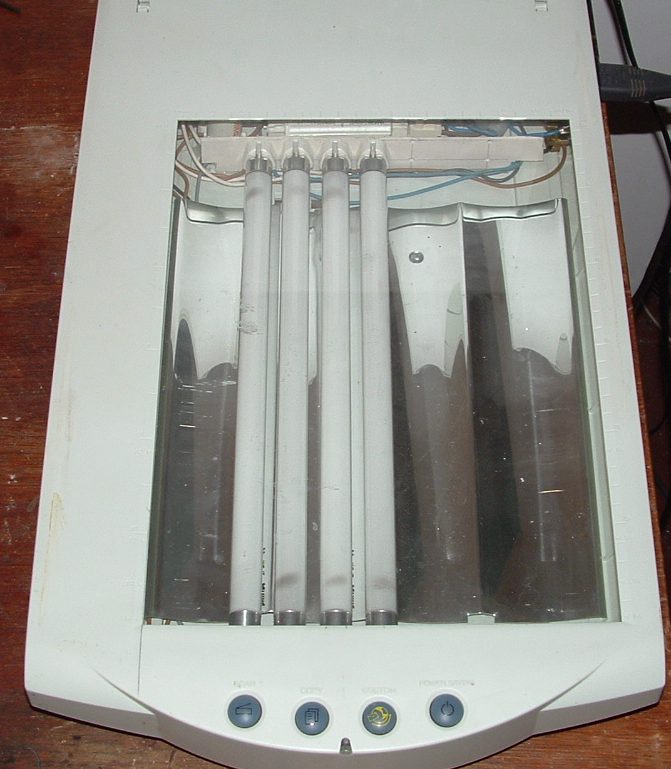

Gast #514394
Anbei noch ein Blid von meinem Belichtungsgerät. Ehemals Scanner.
Die Röhren lagen schon mal weiter auseinander. Ich dachte nur, wenn ich
sie dichter packe, wird das Ergebnis besser. Tja... da hab ich mich wohl
geirrt ;)
Fabian
Gast #514424
Ich habe des öfteren gelesen, dass der Abstand zwischen den Röhren
genauso groß sein muß wie der Abstand der Röhren senkrecht zur Platine.
Vieleicht liigt da dein Fehler!?
Persönliche Seite #514440
Ich kann hier zwar nur mutmaßen, aber ich denke, dass die silberne
Unterlegung (Folie?) unter den Röhren das Problem sein könnte:
Du möchtest ja eine möglichst gleichmäßige Belichtung.
Daher würde ich vorschlagen weisses Papier unter die Röhren zu legen.
Damit würde eher diffus reflektiert werden, als mit der Silberfolie, da
diese imho niemals gleichmäßig ist.
Ferner sollten die Röhrenabstände angepasst werden (s. voriges Posting).
Mein Ex-Belichter war auch aus einem alten Scanner und lieferte recht
gute Ergebnisse.
Grüße
#515145
Desweiteren könnte es auch einfach an der Belichtungsdauer liegen, ich
hatte genau solche Ergebnisse als ich zu lange belichtet hatte.
Allerdings habe ich grundsätzlich ein etwas anderes System zum
Belichten, daher kann es natürlich durchaus auch an der Folie liegen...
