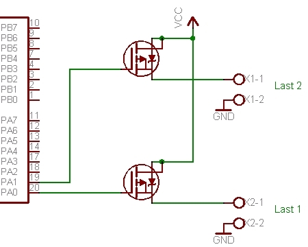

Hallo nochmals...
Ich habe mich jetzt zum IRF7314 durchgerungen (beim Löten darf ich halt
nicht zittern) und eine Schaltung erstellt.
Es wäre sehr nett, wenn mal jemand die Schaltung prüfen könnte.
Wie gesagt nutze ich den ATTINY26. Sollte ich zwischen Portpin und
IRF7314 noch Widerstände einplanen?
Danke und viele Grüße,
Erik

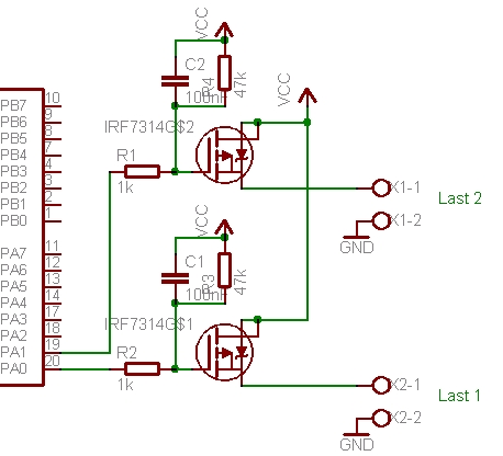

Gast #515605
Da Du nicht schnell schalten willst (PWM oderso) füge ins Gate einen 1K
Vorwiderstand ein. Ich habe direkt am Gate nach VCC zusätzlich einen 47K
Widerstand und parallel zu diesem einen 100nF Kondensator.
Das sorgt für ein etwas "weicheres" Einschalten UND für für einen
definierten  Pegel am Gate [MOSFET aus], falls der Controller im RESET
ist.
Wenn du PWM machen musst (kann ja sein), dann muss der 100nF weg und der
Vorwiderstand auf (sagenwirmalausdembauchheraus) 47 Ohm betragen. Den
47K vom Gate nach VCC würde ICH aber auf jeden Fall einbauen.
Viele Grüße
AxelR.

Gast #519719
beim Schalten mit P-Kanal MOSFETS (wie zwei im IRF7314 sind) bitte immer
auf folgendes achten:
Stromfluss von Source (an Vcc) zu Drain (an Last) - also genau anders
herum als beim N-Kanal MOSFET.
Außerdem schaltet der P-Kanal MOSFET erst wenn Gate (um die
Threshold-Spannung z.B. 1.7V) niedriger als Source ist.
Also, einfach die MOSFETs in deinem Schaltplan umdrehen. So kann auch im
Auszustand (Gate = Source) kein Strom über die interne Diode (Symbol)
zur Last fließen.
