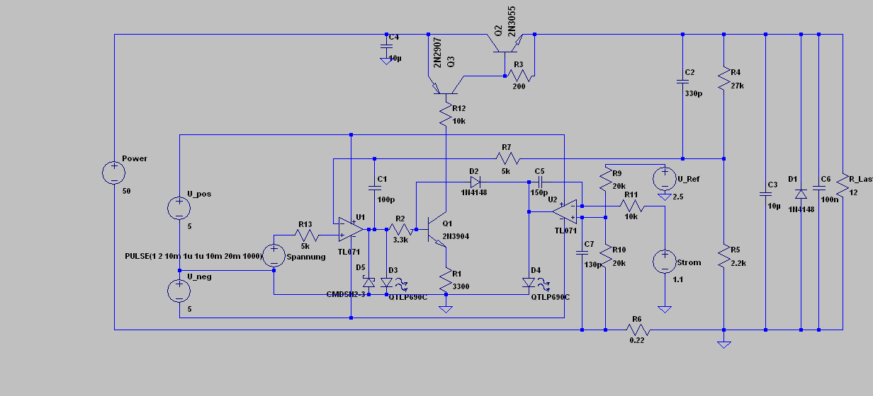

Hier noch ein Bild. Die Transistoren und die Hauptversorgungspannung
(Power) sind noch beliebig und müssen noch dimensioniert werden
"Spannung" und "Strom" werden per 10gang Poti später von "U_Ref"
abgeleitet.
Kann sein, dass ich später wegen der Abwärme mehrere
Leistungstransistoren verwende, außerdem sollte "Power" ein
umschaltbarer Trafo sein.

Prinzipiell könnte sie funktionieren, aber nicht besonders gut.
Q1, Q3 arbeiten in Emitterschaltung und damit hast Du ne hohe
Schleifenverstärkung (hohe Schwingneigung) und geringe
Eingangsunterdrückung.
Daher nimmt man üblicher Weise gerne den Leistungstransistor
(Darlington) in Kollektorschaltung (Emitterfolger) direkt hinter den
beiden über Dioden entkoppelten OPVs. Dazu braucht man allerdings ne
schwimmende Versorgung für die OPVs.
Peter

Ja. Am anfang hatte ich auch Überschwinger, das hat sich allerdings sehr
gut mit der Stromgegenkopplung durch R1(Reduziert die
Schleifenverstärkung enorm) und einem D-Anteil in der Regelung durch C2
beheben lassen. Laut Simulation keine Schwingung.
vom eingangsbrumm (hab die Schaltung in der simu erweitert) kommen im
moment 30 µV durch. (lässt sich im bild nicht erkennen)

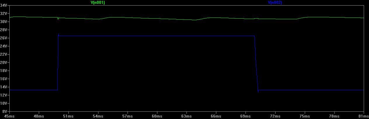

Als Bild die Antwort auf einen Rechteck an der "Spannungsreferenz"
grün: Spannung am Netzteil elko
blau: Ausgangsspannung.
