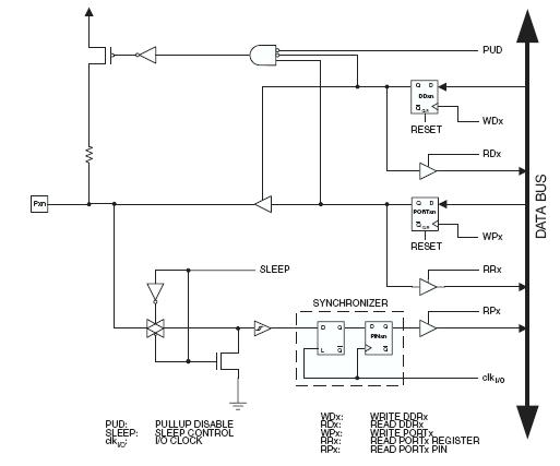

Ich würde gern in meinem Programm einen einzelnen Ausgangspin mit if
abfragen ob der Ausgang gesetzt ist oder nicht.
Ich habe es mit:
DDRB |= 0xff;
PORTB = buffer;    //In buffer ist Wert 0 - 255
if ( PINB & (1<<PINB1) )   //Hier würde ich gern Wissen was geht
versucht aber das ging nicht. Der komplette Port B ist als Ausgang
definiert und wird über ein Byte angesteuert.

Es reicht aber auch wenn dein Port eh als Ausgang definiert ist, das
Register zu lesen. Etwa so:
if ( PORTB & (1 << 1) )

Datenblatt lesen.
Beim Meag32 steht z.B.
"Independent of the setting of Data Direction bit DDxn, the port pin can
be read through the PINxn Register bit."
Also ist dein
eigentlich richtig. Woher weisst du denn, daß das nicht funktioniert?

An Hand des DDR Registers weisst du, ob ein Port als Eingang (Bit=0)
oder als Ausgang (Bit=1) konfiguriert ist.
Wenn du herausgefunden hast, dass der Port als Ausgang konfiguriert ist,
kannst du bei PORT herausfinden, ob der Ausgang LOW (Bit=0) oder HIGH
(Bit=1) gesetzt ist.
void beispiel_konfiguration(unsigned char buffer)
  DDRB |= 0xff;
void abfrage(unsigned char pin)
  if (DDRB & (1<<pin))
     // Ausgang
     if (PORTB & (1<<pin))
        // HIGH gesetzt
     else
        // LOW gesetzt

Über den "Sinn" zu diskutieren, ist müssig. So hat es ATMEL eingebaut,
so steht es im Datenblatt, und so funktioniert es auch.

Ich habe es ja mit dieser Variante: if(PINB & (1<<PINB1)) versucht aber
das Programm springt immer in die else {} Bedingung.
Wenn ich es wie " Graf van Hirntot" mache mit: if (PORTB & (1 << 1))
funktioniert es sofort ohne Probleme. Weiß auch nicht warum die obere
Variante nicht funktioniert. Hatte es ja erst versucht weil ich es so
eigentlich kannte.
   Ram99

Mach doch mal bitte probehalber drei oder vier von diesen hier vor die
if-schleife:
asm volatile ("nop");
Vielleicht ist ja mein Verdacht begründet - es würde mich aber
überraschen.
