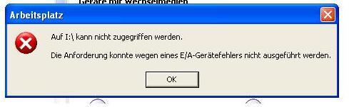

ich war leider so blöd und hab mir eine Festplatte zugelegt, die man
entweder per USB oder per LAN mit dem Computer verbinden kann.
Die Festplatte ist von einem Discounter (LIDL).
Die Festplatte hab ich jetzt seit zwei Wochen, bisher lief sie immer
wunderbar, allerdings kann ich seit heute nicht mehr auf das Gerät
zugreifen,
es kommt immer eine Fehlermeldung das Dateien beschädigt seien. Gestern
lief sie noch wunderbar.
Ich hoffe das ihr mir ein paar Tipps geben könnt wie ich das wieder in
den Griff bekommen kann.
Vielen Dank schon mal im Vorraus
Markus

An USB anschließen,
start->ausführen->CHKDSK F
laufen lassen, fertig. Wenn es dann immernoch nciht geht, dann hast du
das Recht das Ding umuzutauschen.

Ich lasse gerade Chkdsk drüberlaufen, allerdings wurstelt die Festplatte
vor sich hin aber das DOS - Fenster ist gleich wieder zugegangen. Ich
hoffe das chkdsk trotzdem ausgeführt wird, denn wenn ich Versuche auf
die Festplatte zuzugrifen wird die Fehlermeldung im Anhang ausgegeben.
Klingt nicht gut.
Eigentlich solltest Du das so machen:
Start->Ausführen->"cmd"
und dann im Konsolenfenster eingeben:
  chkdsk i: /f /r

Naja das mit chkdsk läuft wohl doch nicht, es kommt immer die
Fehlermeldung im Anhang.
Wenn ich bei Targa (der Hertseller) anrufe und die mir sagen ich solle
die Festplatte einschicken, dann würden die doch nur die Festplatte
austauschen und die Daten wären verloren, oder haben die so einen
Datenrettungsservice ?
Könnte man villeicht die Festplatte aus dem Rahmen ausbauen und in einen
PC vorrübergehend einbauen um die Daten zu sichern ?. Denn die
Festplatte war ja schon vorformatiert mit NTFS.

es wäre auch ne Möglichkeit mal zuschauen ob man mit Linux (wenn nicht
auf dem System verhanden dann halt von einer Live-CD) auf die Festplatte
zu kommen..., wenn ja dann Daten sofort sicher und am besten Platte zu
rückgeben (logischerweise vorher noch ein Datenschredder drüber lassen
und formatieren)

So ich lasse gerade GetdataBack drüberlaufen, läuft allerdings noch eine
Weile
beginn vor einer dreiviertel Stund und jetzt erst bei 10%, naja egal was
sein muss muss halt sein.
Ich hoffe das meine Daten nach der Rettung noch halbwegs vollständig
sind.
