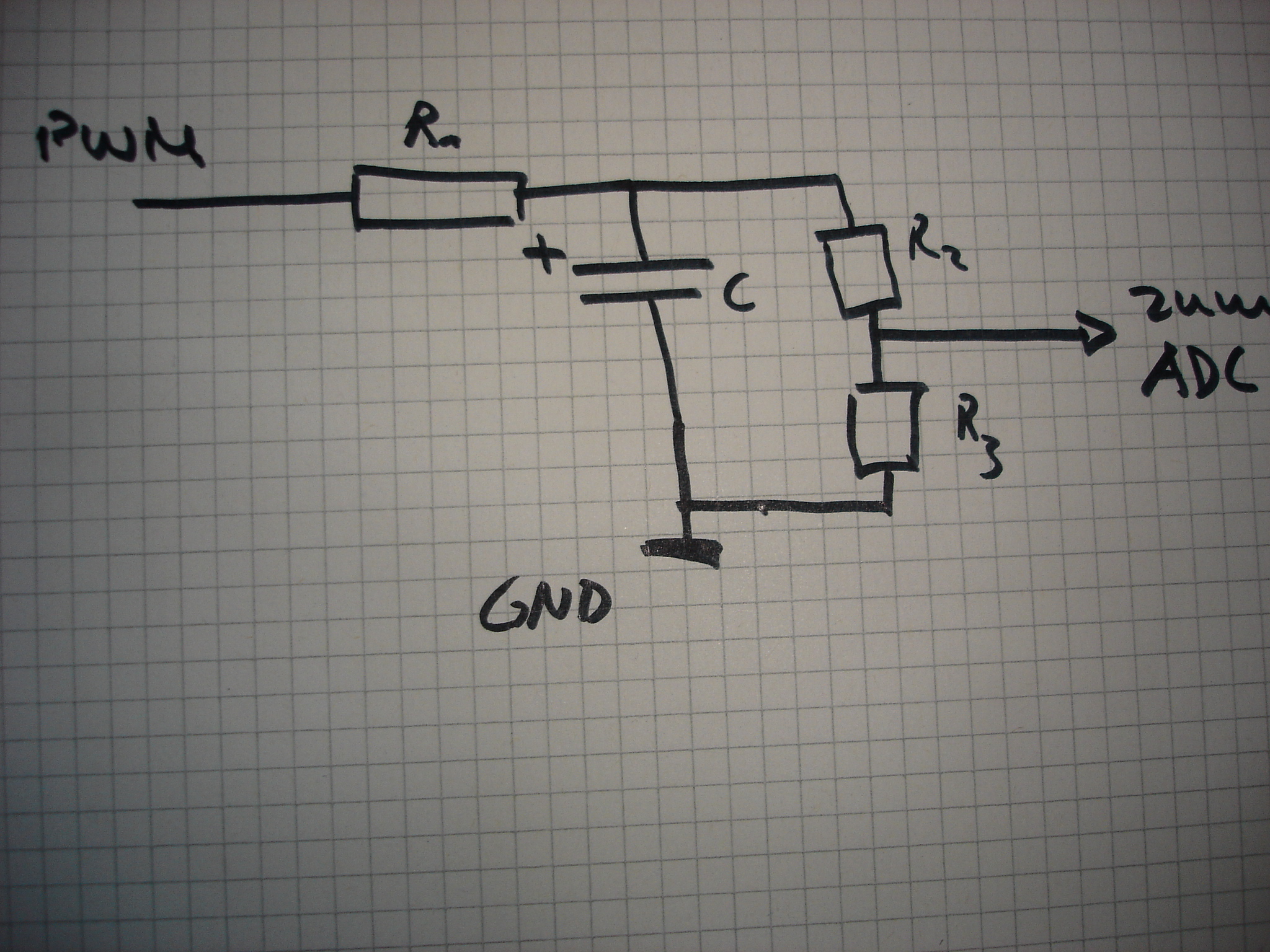

Ich möchte mit meinem mega8 messen was für eine Spannung bei PWM (etwa
9V, 5KHZ) rauskommt.
Ich habe mir nun überlegt dass ich das PWM zuerst über ein RC-Glied
glätten muss und danach mit einem Spannungsteiler auf eine dem uC
verträgliche spannung herabzuteilen (Siehe skizze). Am RC-glied ist
folglich eine sehr kleine Last, da die geglättete spannung ja nur
gemessen werden muss.
Jetzt zu meiner Frage: wie gross muss ich den Kondensator und den
Widerstand R1 (damit die spannung möglichst "glatt" wird), bzw. dann den
Spannungsteiler wählen? Ich schwimme da total im leeren. Wie berechne
ich sowas, und kann das überhaupt so funktionieren wie ich mir das ganze
gedacht habe?

Ich habe noch eine Frage: kommt es denn nicht darauf an wie gross die
widerstände vom spannungsteiler sind? über den spannungsteiler wird doch
der Kondensator wieder entlanden, wenn der widerstand gross ist
langsamer als wenn er klein ist, oder?
Kann mir jemand einen Tipp geben wie man ganz ungefär die grösse des
Kondensators / widerstandes berechnen kann (für denn fall dass ich etwas
ähnliches mal anderswo brauche, oder die Frequenz anpassen muss etc.),
und was die überlegung dahinter, ist wieso der Wert gross/klein sein
soll, denn das verstehe ich nicht richtig.

Ah natürlich, das hatte ich übersehen das der Kondensator auch wieder
über R1 entladen wird.
Wenn ich also als Grenzfrequenz etwa 2000Hz nehme und als R1 400 Ohm,
dann bekomme ich etwa 200nF für den Kondensator. Ist das so ungefähr
okey?

2000 Hz Grenzfrequenz ist viel zu hoch bei 5kHz PWM. Ich würde 1/10 oder
noch weniger der PWM-Frequenz nehmen, sonst ist der Ripple zu hoch.
Da du die Spannung "möglichst glatt" willst, mach die Grenzfrequenz
einfach so tief, wie möglich. Berechne die Frequenz nach obiger Formel
also nach der maximalen Änderungsfrequenz die du brauchst.
Das ganze kannst du auch mit 2 Widerständen und einem C machen. Einfach
ein Spannungsteiler mit dem C parallel zum unteren R. Als
Widerstandswert in der Formel musst du dann die Parallelschaltung beider
Widerstände einsetzen.
