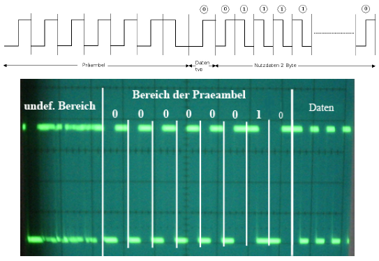

PIC!!

f) Das Funkmodul wird mit der Ampelverbunden und mit der Baustelle.
Jedes dieser Bestandteile bekommen ihr eigenes Bitmuster, d.h.:
-1x Bitmuster für ROT
-1x Bitmuster für GELB (wie ROT)
-1x Bitmuster für die Baustelle
Das Bitmuster könnte so ausschauen:
-Siehe Anhang
Nun wieder mal meine Frage, wie kann ich solche Bitmuster mit einem
Mikrocontoller bzw. einem PIC herstellen.
Ich Danke im voraus!
Vielen Dank
mfg Walter
Gast #516548
indem Du z.B. ein Amplitudenmoduliertes Übertragungsverfahren
wählst und dann durch ein oder ausschalten eines Portpins
die Amplitude des Senders modulierst.
Wobei ich aber die Präambel zu kurz finde, für Funk und die
damit möglicherweise verbundenen Störungen wäre eine längere
Präambel durchaus sinnvoll. Hängt aber davon ab, wie sicher
ihr die Übertragung gegenüber Störungen machen wollt.
