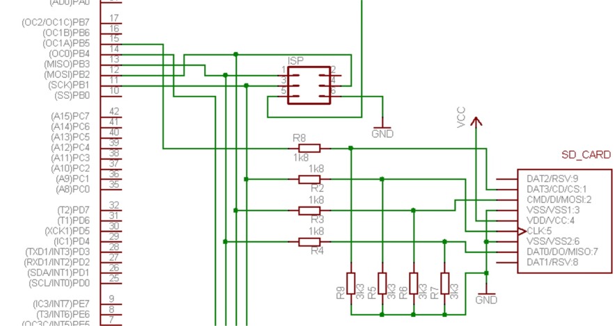

ich versuche jetzt schon seit einigen Tagen eine SD Karte an meinem
ATMega128L (mit 3,3V Betriebsspannung) zum Laufen zu bringen, aber bis
jetzt ohne Erfolg!
Ich habe die Karte wie in dem Bild im Anhang verschaltet, hab ich da
schon einen Fehler gemacht?
Wollte die Karte dann testen, aber ich habe immer ein Problem bei der
Initialisierung, ich sollte beim Reset(CMD0) eigentlich den Wert 1
zurück bekommen, bei mir wechselt der Wert aber ständig zwischen 5 und
191, auf 1 kommt er nie! Vermute also das die Karte vielleicht schon
falsch beschalten ist.

Wenn der ATMega mit 3,3V läuft musst du natürlich
die Spannungsteiler weglassen.
von Bernd E. (edi)
soll ich am besten alle Widerstände rausnehmen, oder nur die 1k8, oder
3k3?
von John (Gast)
alle, die braucht man nicht wenn der uC mit 3,3V betrieben wird

Die Widerstände kommen natürlich ALLE raus. Die 1k8 Ohm Widerstände
werden mit Drahtbrücken überbrückt. Und so wars auch gemeint von den
Vorrednern hier.
Ist schon klar, dass es sonst keine Verbindung mehr gibt.

von Ulrich (Firma: DC3AX) (uprinz)
Wow, was für ein Murks als Antwort, bis auf wenige Ausnahmen.
Also
1. Mal als Tip: Es gibt einige fertige SD-Card Projekte hier, da kann
man abpinnen, testen und verstehen.
2. Innerhalb dieser Projekte hat sich bereits herausgestellt, dass man
bei den SD-Cards die nicht genutzten Pinne mit 10k nach Vcc resp. GND
klemmen sollte, da sonst einige Karten nicht sauber initialisieren und
nicht in den SPI-Mode kommen. Welcher Pin wohin, weiß ich nicht
auswendig, findet man aber in den Threads zu den unter 1) zu suchenden
Projekten.
3. Gerade, wenn der SPI noch an weitere Bausteine geht, dann sind die
schlappen ca. 22k Pullups im ATmega nicht ausreichend um saubere steile
Flanken auf dem Bus zu erzeugen. Merkt man schnell daran, dass enteder
SD-Cards nur unzuverlässig gelesen werden oder z.B. der AVRISP nur dann
funktioniert, wenn die SD-Card aus dem Slot gezogen wurde. Das ganze
wird durch freie Verdrahtungen noch schlimmer.
Gruß, Ulrich
von holger (Gast)
>Also
Danke, brauch ich nicht. Ich habe meine SD/MMC Routinen dann doch lieber
selber geschrieben. Den ganzen Mist mit Spannungsteilern auf
MISO,MOSI,SCK,CS als 5V->3,3V Konverter habe ich konsequent mit
richtigen Pegelwandlern gemacht. Z.B. 74LVX08. Die Wandlung 3,3V->5V
macht bei mir ein 74HCT125. Dann muss man den 3,3V SPI Slave nicht mit
einem Pullup am Ausgang quälen weil er den 5V CMOS Pegel für den
Atmega sonst nicht schafft. Der sorgt auch noch für Sicherheit bei ISP
Schliess einen Pullup an alle CS Eingänge deiner SPI Chips an.
Wenn der Atmega resettet hängen die nicht in der Luft und dein
ISP funktioniert auch. Bei mir machen das die 74HCT125 Multiplexer.
Sie trennen die Ausgänge der SPI Chips von MISO.
Mit den oben genannten Dingen kann ich mit einem ATMega bei 10MHz
SPI Speed ohne Probleme MMC/SD Karten lesen und beschreiben.
Ohne Pullups ! Wo bitte schön steht im Datenblatt der AVR das
SPI ein Open Collector Bus ist ? Nirgends.
Gelegentlich hab ich dann auch noch einen VS1001K oder einen
ENC28J60 am SPI Bus mit dran. Aber Pullups brauchte ich dafür
bisher noch nicht.

Die Programierpins (ISP) für den Mega128 liegen nicht auf MISO und MOSI!
(-->PDI und PDO)
