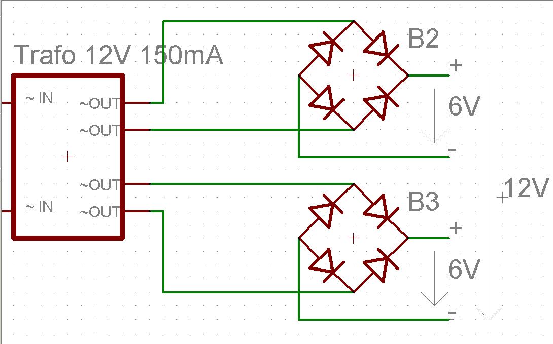

Hi zusammen,
ich will in einer Schaltung einerseits 5V zur Verfügung haben (für die
IC's...) und auf der anderen Seite brauch ich 12V.
Also hab ich mir das wie in dem Bild dargestellt gedacht, bin aber
leider noch total unerfahren was den Umgang mit Trafos angeht und hoffe
ihr könnt mir sagen, ob das alles so seine richtigkeit hat...
Danke

Naja, fast richtig. Du müsstest noch den - von B2 mit dem + von B3
verbinden. Ich würde aber lieber die Wicklungen in Reihe schliessen
(Polung beachten) und dann die Gelichrichter gemeinsam auf MAsse legen.
Siehe Bild.
Dann lass lieber die Finger davon, schliesslich sind dort auch 230V
Netzspannung. Kauf dir lieber ein fertiges Netzteil, die gibs für wenig
Geld.
MfG
Falk
P.S. Schaltungen als PNG oder GIF speichern!

Kann ich denn davon ausgehen, das bei dem Trafo die Polungen so sind,
das das mit der Pinbelegung auf dein Beispiel abgestimmt ist, nicht das
ich da die falschen Phasen zusammenknall :)
Die Pinbeleguing stimmt ganz sicher NICHT, ich hab einfach irgendeinen
Trafo aus Eagle benutzt.
Das kannst du leicht messen. Schalte die beiden Sekundärwicklungen in
Reihe und miss die Spannung zwischen den äusseren Anschlüssen (im Bild
ganz oben und unten). Achtung, auf Wechselspannung am Messgerät
umschalten! Wenn die Wicklungen richtig verschalten sind misst du ~12V,
wenn sie falsch verschalen sind ~0V.

Gast #518148
Hallo
Bitte beachte, dass du nach dem Gleichrichter noch keine saubere
Gleichspannung hast. Mindestens ein Glättungskondensator ist
erforderlich. Bei einer 6V Wechselspannung sind jedoch nach einer
Glättung 7.1V Gleichspannung entstanden. Diese Spannung ist aber sehr
unsauber und nicht geeignet für 5V IC's.

Beim Posting von Falk die Brücke B2 komplett weglassen, an der
Mittelanzapfung des Trafos liegen die +6V an.
Näheres zu Einweg-  Zweiweg-  Vollweg- / Brückengleichrichter sind im
Netz zu finden.
Für die 12V stellt es eine Vollbrücke dar, + an den kathoden der
Graetzbrücke, - (GND) an den Anoden.
Für die 6V bilden die beiden linken Dioden von B1 einen
Zweiweggleichrichter mit der Mittelanzapfung des Trafos. Daß die Dioden
im - Zweig liegen, ist dem Stron völlig egal.
Gruß aus Berlin
Michael
