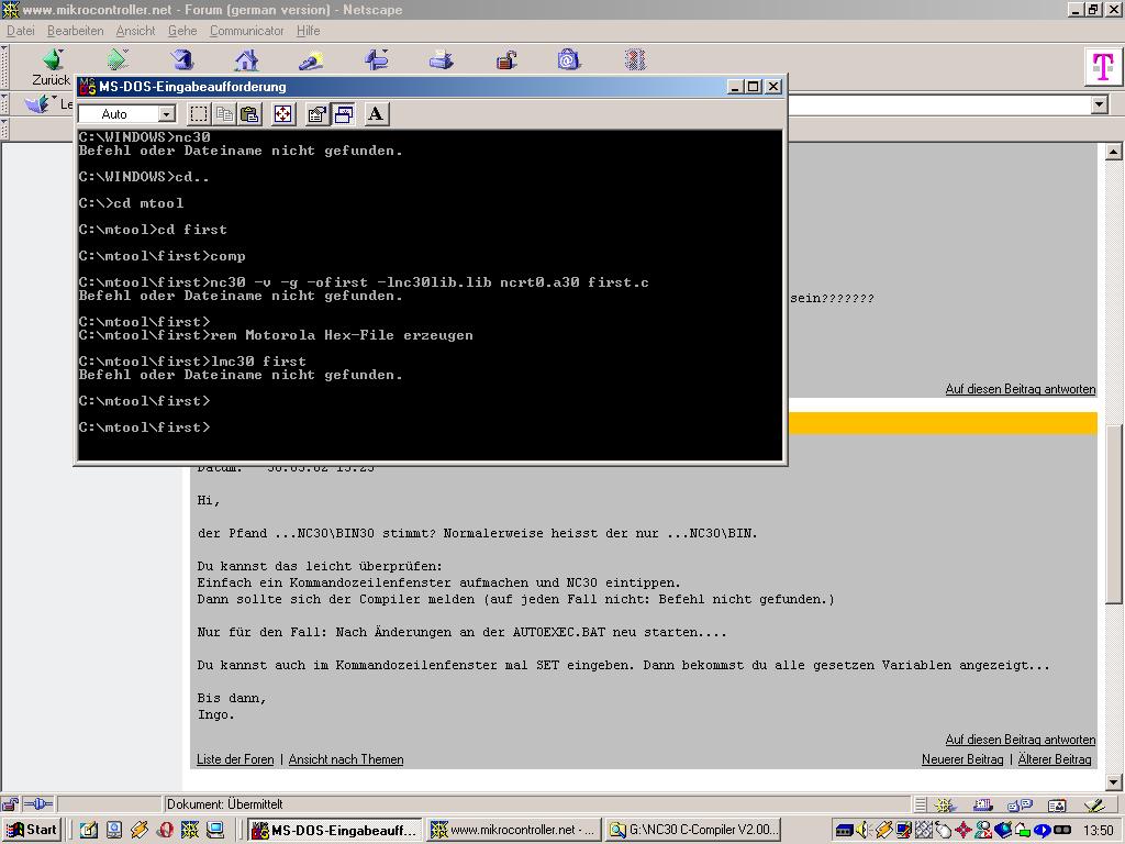

Hallo
ich hab' mir das M16C Evaluation Board gekaut scheitere aber schon an
der Installation vom Compiler - wenn ich comp eingebe erscheint das, was
ich als Screenshot angehängt habe.
Vielen Dank für eure Antworten und fohe Ostern
Christian

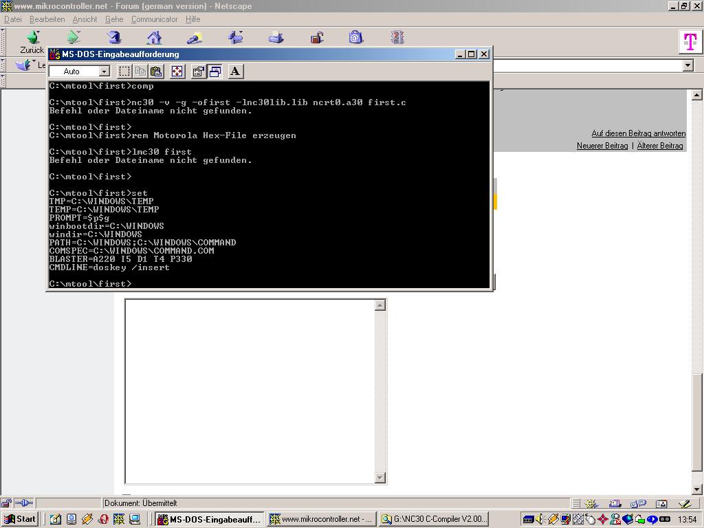

Gast #2942
Hi Ingo
vielen Dank für deine Antwort!!!!!
wenn ich dich richtig verstanden habe sollte ich nur in der MS-Dos
Eingabeaufforderung nc30 eingeben????? Wenn ja dann funktioniert's mal
wieder nicht (Befehl oder Dateiname nicht gefunden) - dann hab' ich
nochmal prbiert first.c zu compilieren - lief logischerweise auch nicht
(ich hab' nochmal nen Screenshot gemacht) Ich häng' mal meine
Autoexec.bat an - vielleicht kannst du sie dir ja mal anschauen??????
Von dem was passiert, wenn ich set eingebe hab' ich auch mal einen
Screenshot gemacht...
Danke für deine Hifle!!
mfg
Gast #2945
Hi
Path ist ein Schlüsselname, kann man den überhaupt mit set verwenden?
jedenfalls steht dein Pfad nicht im Path drinn, also kann auch dein
Progr. nicht gefunden werden.
Gruß Uwe
Gast #2946
Genau.
Versuch doch mal:
SET PATH=C:\MTOOL\NC30\BIN30;C:\WINDOWS;C:\WINDOWS\COMMAND;c:\AVRGCC\bin
Alles in EINER Zeile und entferne ansonsten sämtliche PATH Angaben in
der Autoexec.bat. Neu starten.
Im MSDOS-Fenster muß bei SET der komlette Pfad (oben) angezeigt werden!
Irgendwo muß ja der Pfad herkommen....
Im Pfad kann man alles schreiben. Also keine Probleme mit
Unverträglichkeit. Das einzige ist, wenn 2 Programm den gleichen Namen
haben....
Bis dann,
Ingo.

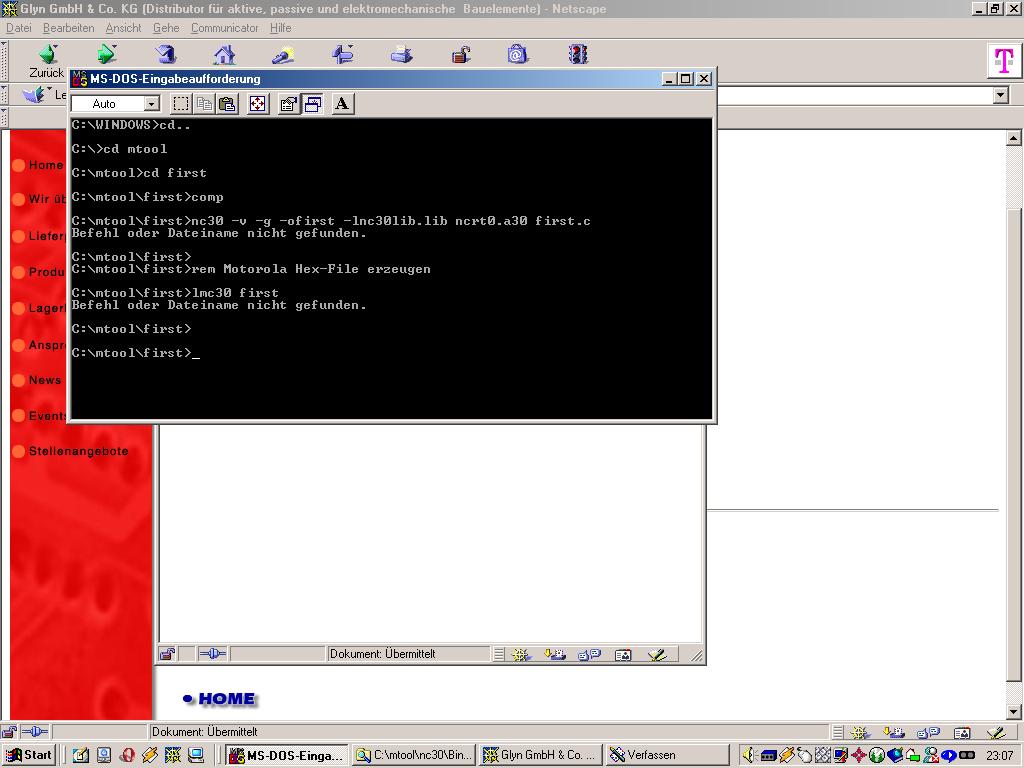

Gast #2948
Hi
vielen Dank für die vielen Antworten!!!
Es funktioniert nur leider immer noch nicht!!! Ich hab' mir jetzt sogar
von aus dem Internet ein "anständiges NC30 update runtergeldaen samt
setup.exe und anständiger Installation!!! Das dumme ist nur, dass das
auch nicht läuft, obwohl bei der Installation das Programm bereits
automatisch die autoexec.bat anpasst (er fragt michsogar, ob ich das
auch will!!) Aber es läuft einfach nicht....
Ich hab' nochmal einen Screenshot von set und path gemacht...
mfg
Christian

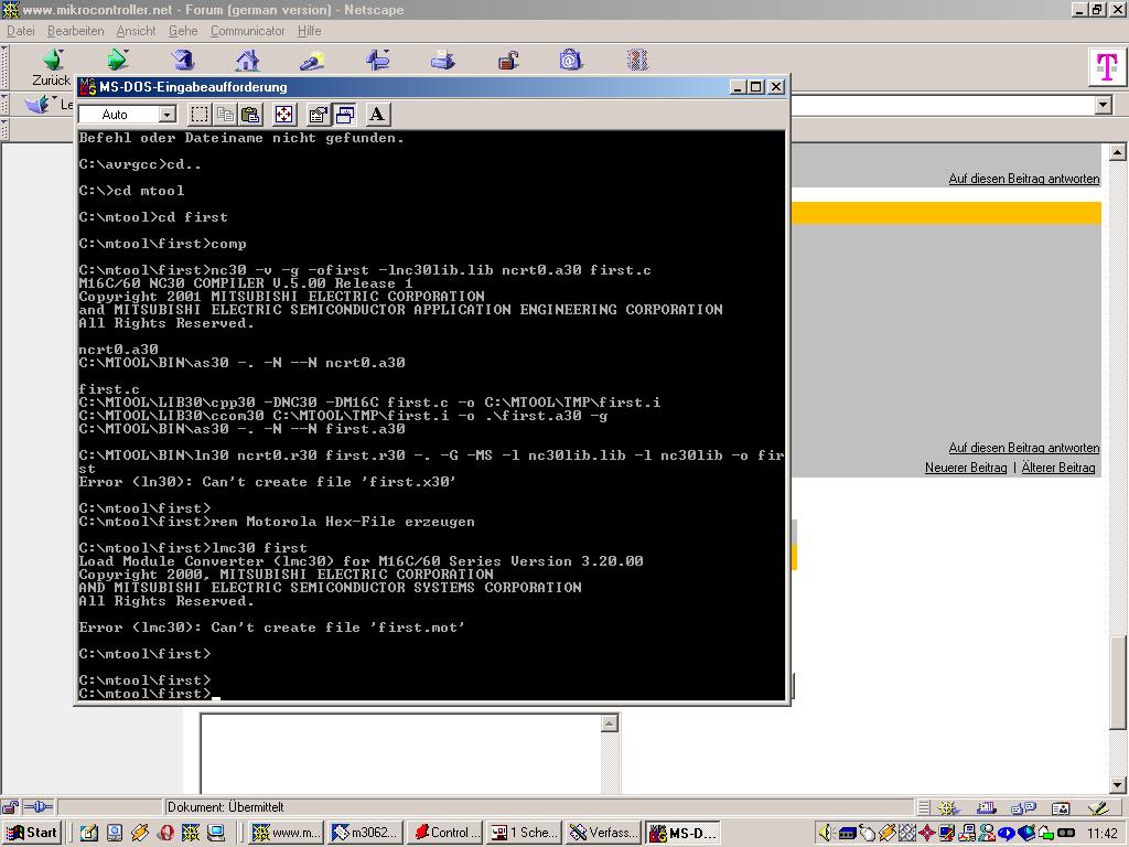

Gast #2953
Hi Uwe
wenn ich ehrlich bin hab' ich keine Ahnung, was du meinst (könntest du
es bitte weiter ausführen....).
Naja jetzt läuft zwar der Compiler, aber ich komme immer noch nicht zu
meinem lang ersehnten .hex file - warum??? naja keine Ahnung, sonst würd
ich ja nicht fragen - aber vielleicht weiß es ja einer von euch. Schaut
euch doch bitte mal meinen Screenshot an....
mfg
Christian
Gast #2955
Hi Christian,
sieht ja gar nicht so schlecht aus, aber die Datei first.x30 kann aus
irgendeinen Grund nicht erzeugt werden.
Hast du mal geschaut, ob irgendwelche Dateien vielleicht einen
Schreibschutz haben (speziell die .x30). Passiert immer, wenn man von CD
kopiert.
Bis dann,
Ingo.
