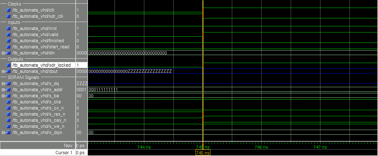

2. Wie macht man eine Timing-Simulation eines Designs, das eine
nicht-synthetisierbare Komponente enthält? In diesem Fall ist es ein
SDRAM-Modell von Micron. Wenn ich die rausschmeiße, dann müssten meine
Testbenches auch noch den Stimulus vom SDRAM erzeugen -- das will ich
eher nicht.
Oder: ich schmeiße es raus, gehe damit auf die Hardware und bete, dass
es funktioniert. Ich denke, dass hier ChipScope vorhanden ist.
 -- stefan

#519435
1) Kann man so sagen
2) Ein SDRAM ist extern, nicht nur nicht synthetisierbar.
Du mußt eine Testbench erzeugen, welche eine Art Modell deiner
Leiterplatte darstellt. Dieses Modell enthält dann unter anderem das
FPGA (Modell), das SDRAM und mindestens einen Oszillator, der den Takt
erzeugt.
Diese Module sind mit Signalleitungen verbunden, wie die richtige
Leiterplatte.
Außerdem bracht es wahrscheinlich Test-Stimuli, also Signale an den Pins
des FPGAs, damit die Simulation etwas sinnvolles tut.
Je nachdem was Du nun für eine Architecture an die Entity FPGA bindest,
bekommst Du eine funktionale oder eine Timing-Simulation.
Klaus
OP #519495
Xenu wrote:
> Ich verstehe Dein Problem nicht. Du kannst doch bei einer Simulation
> nichtsynthetisierbare Komponenten (SDRAM-Modell) mit dem eigentlichen
> synthetisierbaren Design verbinden und simulieren.
Ja, das ist aber eine funktionale Simulation, und keine
Timing-Simulation.
Das SDRAM-Modell enthält schon Transport-Delay Parameter, meine eigene
Logik aber nicht.
> erzeugt.
> Leiterplatte.
Also trenne ich meine Logik vom SDRAM und verbinde die Teile erst wieder
in der Testbench. Damit kann ich meinen Teil synthetisieren. Hmm,
genauer überlegt, das muss ich quasi sowieso machen. :) Denn die
Top-Entity wird ja später an die Pins gebunden.
Das soll mal kein Problem sein.
Hmm. Meinst du eine mit Delay-Parametern, die andere ohne?
In diesem Zusammenhang passt eventuell der Begriff "Back Annotation"?
Kann ich nicht meine Logik synthetisieren und dann die Delay-Parameter
zurück in mein Modell fließen lassen?
 -- stefan

#519603
Wenn man sich ein Post-Fit Simulationsmodell erzeugt, dann werden 2
Dateien erstellt.
Eine Datei ist das VHDL-Modell selbst, welches dann nur mehr aus
SIMPRIM-Elementen aufgebaut ist, als Modelle von LUT, Registern usw.
Diese Datei wird compiliert und enthält eine neue Architecture für das
FPGA-Design. Wenn alles korrekt gelaufen ist, und der Fitter keine
Ein/Ausgänge wegoptimiert hat, dann sind die Ports identisch mit dem
ursprünglichen Modell.
Man kann also über die Testbench (oder über eine Configuration)
auswählen, welche Implementierung für das FPGA bei der Simulation
verwendet wird.
Zusätzlich wird eine SDF-Datei erstellt. Diese enthält das die
Verzögerungen für alle SIMPRIM-Elemente und zwar 3 mal, minimal,typisch
un maximal.
Wenn man dem VHDL-Simulator die SDF-Datei angibt, dann verwendet er für
die Simulation die Verzögerungen aus der Datei, ansonsten simuliert man
ohne Delay oder mit den Default-Werten des Elements.
Der ISE-Simulator macht diese Dinge automatisch und versteckt den ganzen
Mechanismus.
Gast #519608
>Timing-Simulation.
>Logik aber nicht.
Wenn Du von Deinem Design ein Post-Fit-Simulationsmodell erzeugen lässt,
sind da freilich Verögerungszeiten mit drin, also ist das eine
Timingsimulation.

OP #520054
Ed. wrote:
> Genau gesagt, erzeugt doch die Synthese eine Netzlise auf RTL-Ebene,
> also eine Abbildung auf Register, Multiplexer, Addierer, ALU's usw..
> Die die Übersetzung in die Gatterebene (Flipflops, logische Grundgatter)
> erfolgt anschließend mit dem Translate-Prozess. Oder habe ich die Doku
> falsch gelesen/interpretiert? ;)
Synthese an sich ist der Prozess von einer Verhaltensbeschreibung auf
eine Strukturbeschreibung. Auf welcher Ebene das geschieht, ist erstmal
egal. Das Endergebnis ist dann eine Netzliste, die Instanziierungen und
deren Konnektivität enthält. Die Entities stammen aus der UNISIM
Bibliothek (Xilinx). Da gibts keine Addierer, auch keine Register.
Register sind einfach ein Haufen DFF's.
Translate (bei Xilinx "ngdbuild") nimmt die Netzliste und übersetzt
diese in ein Modell, dass SIMPRIM-Primitiven benutzt. Das ist ziemlich
schwammig in der "Development System Reference Guide", da sprechen die
von "NGD Primitives"...
Map schließlich nimmt die "translated" Netzliste und wählt dann
Komponenten des gewünschten FPGAs aus, die diese implementieren.
@kfalser:
Also nachdem ich meine ganzen Testbenches angepasst habe, war der
Nachmittag vorbei. Vielen Dank für den Hinweis, dass das SDRAM
(natürlich...) separat ist und nicht im Design eingebettet.
> Mechanismus.
Das Design wird jetzt implementiert, und ich habe eine SDF-Datei, nur
leider findet die der ISE nicht (flascher Name...). Das schaue ich mir
morgen an.
Wie kann ich sicher feststellen, ob tatsächlich Timinginformationen
benutzt werden? Nach einer Taktflanke hätte ich erwartet, dass
wenigstens eine klitzekleine Verzögerung bei den Ausgängen auftritt --
da war aber nix.
 -- stefan
