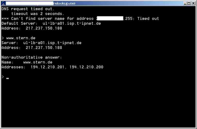

Gast #524140
@Hans - zum Finden von Programmen könntest Du die Suche im Explorer
benutzen oder
Startmenü -> ausführen ->nslokkup.exe
anbei mal zur Anzeige mal ein Screenshoot
Man kann sehen, wo Dein Rechner die Namen <-> IP-Adressen auflösen
möchte.
Ahoi D.
P.S.warum wendest Du dich nich an Oleco?
Esel = eMule = evil

Persönliche Seite #524323
Nein. Das weiße Feld ist ein hilfloser Versuch des Menschen, der den
Screenshot* hier gepostet hat, seine IP-Adresse nicht kundzugeben.
C:\>nslookup www.spiegel.de
Server:  routerbuechse.local
Address:  192.168.100.1
Nicht autorisierte Antwort:
Address:  195.71.11.67
Der Name wird einfach als Kommandozeilenargument übergeben.
Hier wird als DNS-Server ein System namens "routerbuechse.local"
angegeben (das ist mein Router, der einen eigenen DNS-Server enthält).
Das wird bei Dir etwas anders aussehen.
*) Screenshots von Konsolenfenstern ("Eingabeaufforderung") muss man nun
wirklich nicht als Bild anfertigen, nichts ist einfacher, als den Text
aus dem Konsolenfenster mit der Maus zu markieren und in die
Zwischenablage zu kopieren. Dann kann man ihn hier auch direkt einfügen
und muss nicht erst ein Graphikprogramm verwenden, um irgendwas zu
zensieren.
Gast #524873
@Herr Rufus
>wo finde ich das programm?
da kann man nur mit einem Screenshot antworten - Nslookup geht ohne
Konsole (cmd.exe) das Fenster kurz auf und wieder zu
@Hans - starte doch einfach das Programm und gebe dann eine bekannte
WEB-Adresse ein

Gast #526455
nein das ist kein MS-Dos Programm - sondern es benutz die Konsole - nur
ohne Shell CMD.EXE wird es nur durchflutschen....
aber keine Angst - Herr Rufus wird helfen
Gast #527230
Fragen über Fragen...., brachte beim Starten des Programmes keinen
Fuß vor die Tür.
Habe den Anhang von DMS, nslookup.jpg runtergeladen, war die weiß auf
schwarz-Seite jetzt ein Screenshoot?
Da stand auch noch was von 4 Downloads?
Wie komme ich überhaupt dann zum Programm nslookup.exe, soll das im BS
(hier Windows Me) enthalten sein?
Habe da auch schon danach gesucht.
Was versteht man unter Konsole?
Mir kam der Anhang mehr als Ergebnisdemo vor, konnte auch darauf nichts
markieren, um es in die Ablage zu schieben.
Soviel für heute, Gruß Hans
Gast #529440
bei ME ist die Console COMMAND.COM, warum suchst Du nicht einfach via
Explorer nach nslookup.exe auf der Festplatte - Du stehst Dir ein
bischen selbst im Weg ;-)
dann also command.com starten und dort dann nslokkup.exe ausführen - in
diesem Fenster z.B. spiegel.de eingeben und mal allse Bildschirmausgaben
hier posten
Ahoi D.
