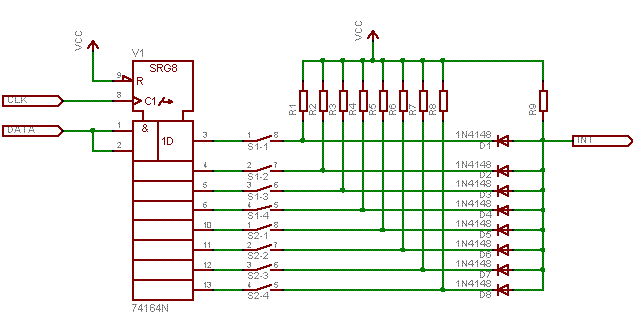

mal auf die Schnelle aufgemalt:
1. SRG mit 0x00 initialisieren.
2. Bei Tastendruck wird Interrupt ausgelöst.
3. SRG mit 0x3F initialisieren und 8 mal schieben (jeweils den
Interrupt-Pin abfragen.)
Warum der Aufwand mit den Dioden ?
Einfach nen 74HC165 nehmen und gut is.
Zum Entprellen braucht man eh den Timerinterrupt. Man hat also durch den
externen Interrupt keinerlei Nutzen.
Auch will er ja Tasten gleichzeitig erkennen, der externe Interrupt
triggert aber nur auf die erste.
Peter
