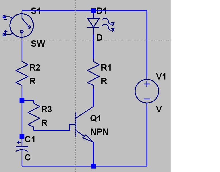

hallo
kann mir vielleicht jemand kurz die schaltung erklären.
mir ist unklar wieso die led beim aufladen verzögert aufleuchtet. ist es
nicht so dass der strom durch den schalter fließt durch r2, r3 und
transistor. somit dürfte die led ja nicht verzögert aufleuchten und der
elko nur nebenbei aufgeladen werden.
wozu ist eigentlich genau r2. dieser wiederstand sorgt nur für die
verzögerungszeit vom elko. aber eigentlich könnte man diesen widertand
weglassen, oder?
danke für die hilfe

von RAY (Gast)
Wenn ich es richtig sehe:
Ist der Elko entladen, ist er im Einschaltmoment sehr niederohmig, d.h.
Deine Spannung an R3 hängt in erster Linie vom Ladezustand des Elkos ab.
Erst wenn C1 über 0,7V geladen is, beginnt Strom in die Basis zu
fliessen.
genau, über r2 und c1 wird eine Zeitkonstante vorgegeben, nach der der
Transistor anfängt zu leiten.
>weglassen, oder?
dann kannst Du auch gleich C1 weglassen - entweder Du willst eine
Verzögerung oder nicht, wenn Du R2 weglässt und C1 drin lässt, wird der
Schalter nicht lange mitmachen.
von neuling (Gast)
der elko ist am anfang entladen das hast du richtig gedacht
was mir aber unklar ist.
wenn ich jetzt den taster drücke, dann fließt ja strom von der batterie
über den taster über r2 und dann teilt sich der strom richtung
transistor und elko.
wenn der taster gedrückt ist dann müßte ja die led über den tranistor
sofort aufleuchten. das macht sie aber nicht sie leuchtet verzögert auf
und das versteh ich nicht wieso.
ich dachte nämlich dass wenn der elko entladen ist und ich den taster
drücke zuerst die led sofort aufleuchtet und der elko sich aufladet. und
erst dann wenn ich den taster loslasse sich die led verzögert
ausschaltet und der elko sich entlädt.

von Karl H. (kbuchegg)
Lies es von seinen Tastendrücken ab:
Durch den Transistor beginnt erst dann Strom zu
laufen, wenn die Spannung an der Basis und damit
die Spannung am Kreuzungspunkt der Widerständen
mit dem Kondensator 0.7 Volt erreicht hat.
Vorher rinnt kein Strom durch R3 in die Basis des
Transistors.
Und es dauert natürlich eine gewisse Zeit, bis
sich der Kondensator auf 0.7 Volt aufgeladen hat.

von Elko (Gast)
Hi
ich versuch mal dir das näher zu erklären
Ausgangsbedingung
Spannung dran, Schalter offen, Kondensator entladen.
Spannung am Kondensator 0 V. Wenn jetzt der Schalter betätigt wird so
hast du wie du erkannt hast einen Spannungsteiler (R2 C1).
Auch richtig erkannt hast du das ein entladener Kondensator niederohmig
ist.
Hierdurch ergibt sich eine Spannung am Kondensator von 0V welche mehr
oder weniger schnell (abhängig von R2) ansteigt. Erreicht nun die
Kondensaturspannung 0,7V beginnt der Stom über R3 und die Basis zu
fließen und der Transistor steuert durch. Die LED leuchtet.
Der Kondensator wird mehr oder weniger stark aufgeladen(abhängig von der
aufteilung  R2 R3)
Wird nun der Schalter ausgeschaltet, so entläd sich der Kondensator über
die Strecke R3 Q1 und die LED leuchtet solange bis der Kondensator unter
0,7V entladen ist, dann erlischt die LED.
Am besten du mißt einmal die Spannung am Kondensator bzw. an der Bassis
in den oben genannten Schaltzuständen um das besser nachvollziehen zu
können. ggf. kannst du die werte von R2 einmal etwas verändern um zu
sehen was passiert.
Gruß Elko
von neuling (Gast)
hallo elko
danke für deine erklärung.
am anfang wars halt für mich bisschen unverständlich da ich dachte dass
wenn ich den schalter schließe gleich strom durch r2 und r3 fließt und
der transistor durchschaltet, und der elko nur nebenbei aufgeladen wird.
somit dachte ich halt dass der elko nur seine wirkung beim ausschalten
des schalters hat.
dann habe ich aber gesehen dass die led beim einschalten des schalters
immer heller wird => spannungsteier, aufladen des elkos
was mich noch interessieren würde. wie könnte man diese schaltung
dimensionieren mit einem bc547 und einem elko 420yF
mfg
von Otto (Gast)
Hallo Neuling,
in der obigen Schaltung fehlen Angaben über Widerstandswerte
und Spannung. Im weiteren Verlauf steht die Angabe "9V".
Für die Dimensionierung sind folgende Daten wichtig:
1. Zeitkonstante (Tau)
2. Betriebsspannung
Funktionieren wird die Schaltung sicher:
mit R1 = R2 = R3 = 1k
mit R2 = R3 = 4k7 wist Du "T ein" = "T aus" = ca. 2-4 s erreichen
Dies gilt für C = 470µF (420 gibt es nicht)
Otto

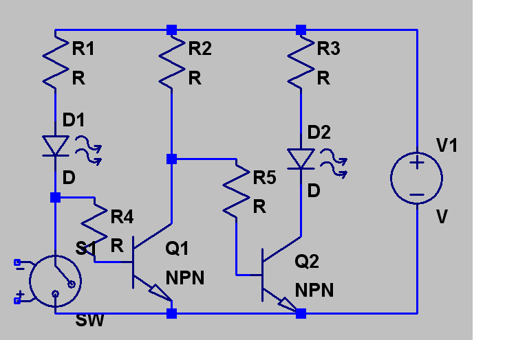

was mir bei der neuen schaltung unklar ist. wenn q1 leitet dann leuchtet
die led2 nicht. ab normalerweise wenn q1 leitet fließt ja strom durch
diese leitung und somit müßte sich ja auch was zur basis von q2
abzweigen. aber genau das macht er nicht. wieso?
