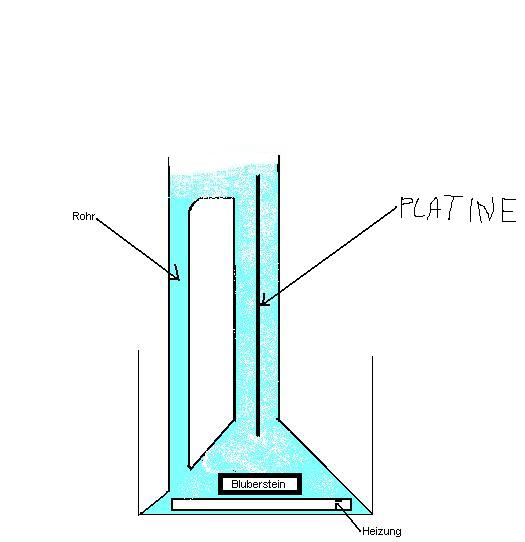

Könnte dieser Aufbau für eine Ätzanlage funktionieren?
Gast #520952
ich will mir auch mal eine Ätzanlage bauen.
Als Ätzmittel will ich Natriumpersulfat verwenden. Ist mir einfach
sympathischer. (Macht einen saubereren und gesünderen Eindruck)
Mein Ziel ist es schnelle und vorallem gleichmäßige und reproduzierbare
Ergebnisse auf doppelseitigen Platinen zu erhalten.
Dazu habe ich folgendes geplant:
Die Anlage soll eine Heizung und einen Luftausströmer am Boden haben.
Über einen Trichter soll die erwärmte und mit Luft versetzte Flüssigkeit
aufsteigen und an der Platine enlangrauschen. Wenn die
Ätzmittel/Luftmischung oben ankommt wird sie abgekühlt sein und die
Luftverlieren. Dadurch wird sie viel schwerer und wird durch das Rohr
nach unten zur Heizung gedrückt.
Liege ich da richtig oder plane ich da absoluten Müll zusammen?
Mfg
Ulrich

Sauber?? Mal sehen, was du nach ner Weile sagst...
Aber so sei es:
Viel zu kompliziert für das Zeug!
Eine Glasküvette, zB TiefexBreitexHöhe 20x250x200 mm³,
dort ein Heizstab aus dem Aquarium rein, und auf dem Boden ein
Luftschlauch mit Löchern und ne Aquariumspumpe..

@Ulrich
Durch den Ausströmer (Blubberstein) wird die Flüssigkeit
automatisch zirkulieren. Dafür ist der Blubberstein ja da:
um das Ätzmittel an der Platine vorbeizuführen.
Für die Ätzung selbst, hat es keine Bedeutung.
Du könntest also auch umrühren.
Deine "Konstruktion" ist einfach zu aufwendig.
Es reicht wirklich nur eine einfache Küvette.
Das sich das NaPs abkühlt ist klar.
Alleine schon durch die zugeführte Luft.
Da es aber zirkuliert, vermischt es sich wieder mit dem
warmen Teil der Flüssigkeit.
Ein Thermometer ist daher ganz praktisch.
Nette Grüße
Torsten
Kann ich bestätigen, läuft bei mir seit Jahren, mit besten Ergebnissen.
Meine Küvette ist allerdings aus 5mm Plexiglas.
Allerdings muss ich vom Natriumpersulfat abraten. Hab auch damit
angefangen, ist lang nicht so gut wie Eisen-III-Chlorid. Besonderst die
Standzeit ist geringer. Und es macht schöne Löcher in Textilien wenn du
nicht aufpasst.
Nimm Eisen-III-Cloride und besorg dir den Fleckentferner dazu.
