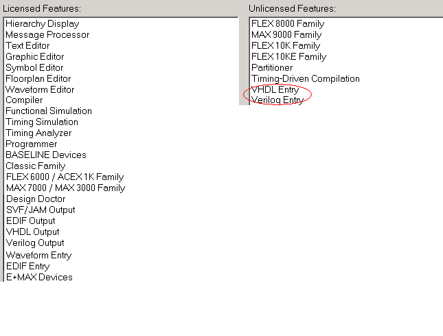

Hallo liebe Forumsbesucher,
möchte mit VHDL und dem älteren EDA von Altera meine Schaltungsdesigns
auf MAX 3000 u. MAX 7000 Devices betreiben. Leider taucht bei mir in der
Lizenzierung der Eintrag VHDL Entry nicht in der erlaubten linken
Listenhälfte auf (siehe Anhang).
Ich habe mir eine stink normale Lizenz (wie es bei den Herstellern
üblich ist) per Mail zuschicken lassen. Kann es sein, das ALTERA dafür
extra Lizenzen verlangt ?
Welche Einträge habt Ihr in der Lizenzierung stehen ?

bin mittlerweile draufgekommen das es doch noch eine Möglichkeit gibt,
den Designeinstieg komplett mit VHDL zu bewerkstelligen; da es neben der
herkömmlichen MAX+plus BASELINE noch eine lizenzerweiterte "Student
Edition" gibt.
Installation und Benutzungsoberflächen unterscheiden sich überhaupt
nicht von der BASELINE Edition, es gibt allerdings dafür ein seperates
"licence.dat"
welches man natürlich wieder über ALTERA beziehen muss.
näheres dazu siehe
<https://www.altera.com/support/software/download/altera_design/mp2_student/ins-student.html>;
hier stehts in ROT unter Setting Up Licensing: "The MAX+PLUS II BASELINE
license does not include all of the features available in the student
edition software"
Altera empfiehlt natürlich für neuere Entwicklungen das Quartus II
Packet.
Allerdings finden in dieser aktuellen Version keine MAX7000_S_ Typen
Unterstützung und genau darum muss ich die ältere Version verwenden.
Hoffe damit geholfen zu haben,
Grüße H0chl

Solltest du auch tun, MAX+PLUS II ist nun halt nicht mehr Stand der
Dinge,
zudem ist VHDL mit dem QuartusII Wbpack kein Problem.
Aha, und woher hast du die Info? Die QuartusII Webpacks unterstuetzen
seit eh und jeh alle MAX CPLDs.
Cheers, Roger
