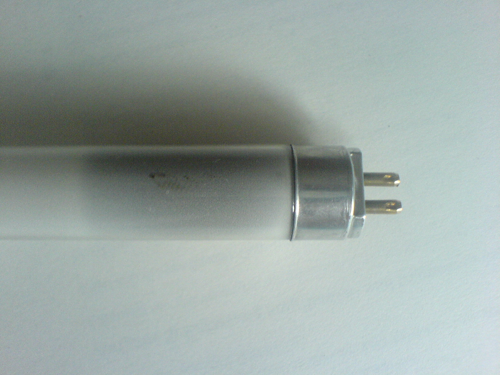

Kennt jemand die Ursache für die Entstehung dieser dunklen Fläche
in der Leuchstofflampe? Bevor ich sie abmontiert habe, hat sie an
dieser Stelle innerlich "gebrannt", man konnte hell rötliches
Flackern drinne sehen.
Noch kurze Frage zu den Leuchtsofflampen an sich.
Man sieht an der einen Seite 2 herausragende Pins .. sind
die auf dem selben Potential? Aber wenn sie das wären,
was wäre dann der Grund überhaupt 2 davon zu machen?
Grüsse, Daniel

zwischen den zwei pins einer Seite befindet sich eine Heizwendel, die
nur beim Zünden der Röhre benötigt werden. Im normalen betrieb liegen
beide Anschlüsse auf gleichem Potential. Guck dir mal die
Standardverschaltung einer Röhre mit Drossel und Starter an.

Die Elektroden der Leuchtstofflampe sehen aus wie der Glühwedel einer
Glühlampe, deshalb auch 2 Kontakte. Die Elektroden haben aber eine
Doppelfunktion: Beim Starten fließt der Strom durch den 1 Pin hinein,
durch den Glühwedel, kommt aus dem 2 Pin wieder raus, wird dann über den
Starter an die andere Seite der Röhre gelegt und tut dort das Gleiche.
Dadurch glühen die Wedel und setzen Elektronen frei. Zündet die Röhre
(beim Öffnen des Starters) so wird der Stromfluß durch die Glühwedel
unterbrochen und die "Glühlampen" gehen aus, weil der Strom jetzt durch
die Röhre fließt. Der Glühwedel ist jetzt eine reine Elektrode. Durch
das Heizen werden Metallpartikel abgelöst, die sich innen an der
Glaswand ablagern.
