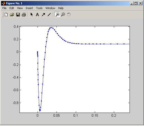

Habs mal simuliert: Ein vorgegebenes, konstantes Lastmoment von 0.123
hat der Beobachter mit Deinen Polvorgaben innerhalb von 0.1sec
herausgefunden. Vielleicht hast Du nen Problem mit Simulink oder dem
Integrationsverfahren. Habs ohne Simulink mit 'ode45' probiert, ging
nicht, 'od15s' funzte dann, Gründe allerdings unklar.

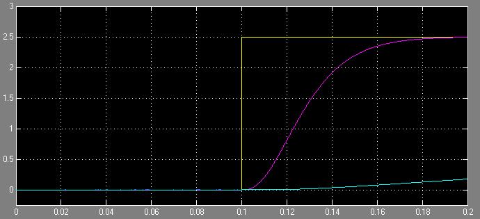

Seltsam wieso sich unsere Ergebnisse so stark unterscheiden. Was hast Du
für eine maximale Schrittweite vorgegeben? (1e-6)
Ich hab hier mal mein Ergebnis der Simulink-Simulation.
Pole auf -100.0, -100.1, -100.2.
Gelb: vorgegebenes Lastmoment (2.5)
Blau: beobachtetes Lastmoment
Lila: beobachtetes Lastmoment abgeleitet
Die Ergebnisse von ode45 und ode15s sind gleich.
Lege ich die Pole auf -1000 ist der Beobachter (+ Ableitung) genau das
was ich haben will.
Ich werde es jetzt mal direkt mit estim() versuchen. Vielleicht schaut
es da anders aus.
Sebastian H.
Er funktioniert! Hab die falschen Matrizen für die Simulation genommen.
Pole bei ~ -1000 => Schätzfehler des beobachteten Lastmoments innerhalb
von 9ms unter 1%.
