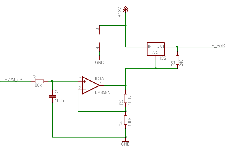

ich hab ein kleines Verständnisproblem.
Ich habe diese Schaltung
http://www.mikrocontroller.net/attachment/21683/variable_Spannung.png
aus diesem Thread
Beitrag "Mit Mikrocontroller einen Widerstand regeln?"
aufgebaut.
Da meine Eingangsspannung nicht 12V sondern 16V beträgt, habe ich die
Verstärkung des LM358 angepasst, R4 ist jetzt 50K.
Jetzt zu meinem eigentlichen Problem. Wenn ich die Verbindung zwischen
OVP Ausgang und Adjust vom LM317 trenne und die Spannung am OVP Ausgang
messe, bekomme ich die gewünschten 0 bis Vcc-1,5, wie es auch das LM358
Datenblatt verspricht.
Verbinde ich den OVP Ausgang mit Adjust vom LM317, messe ich direkt am
ADJ Pin genau 1 Volt. Daher lässt sich der LM317 nicht bis auf 1,25 Volt
runterregeln, sondern bleibt bei 2,25 minimal.
Kann mir mal jemand auf die Sprünge helfen? Ich will gar nicht auf Null
Volt runterkommen, mit 1,25 als unterer Grenze kann ich schon leben.
Daher dachte ich eigentlich, auf symetrische Versorung für den OpAmp
verzichten zu können. Oder war das eine blöde Idee?
Danke,
Flo

Eigentlich nicht, laut Datenblatt kann der LM358 am Eingang wie Ausgang
auf 0V runter (bei Single Supply Versorgung). Aus Versehen VOut mit ADJ
vertauscht? Kurzschlüsse?

>laut Datenblatt kann der LM358 am Eingang wie Ausgang>auf 0V runter (bei Single Supply Versorgung).
Aber nur bei 10k Last. Immerhin muß er hier an 240 Ohm arbeiten

Da könnte was dran sein. Aber er muss "nur" 5mA liefern. Ggf könnte man
die 240 Ohm auf 1-2k erhöhen, dann muss aber durch die Last der
Mindeststrom von ~5mA gewähleistet sein.

Gerade nochmal nachgeguckt, am LM317 hab ich nix vertauscht. Wenn ich
die Verbinung von OPV Ausgang zu ADJ trenne, funktionieren ja auch beide
wie sie laut Datenblatt sollen. Also 0 V am OPV und 1,25 am Ausgang vom
LM317.
Die Schaltung hattest doch unsprünglich sogar du gepostet, oder?
Funktioniert die denn bei dir? In der Schaltung ist ja ein 240 Ohm
Widerstand zwischen Vout und ADJ.

>Hast du einen Lösungsvorschlag?
Ich denke, daß Du doch eine symmetrische Spannungsversorgung brauchst.
Oder einen RailtoRail-Verstärker der bei 5mA noch nahe an 0V kommt.
Okay, ich hab gerade mal mit 1K und 10K ausprobiert.
Bessert sich ein wenig, aber keine Lösung.
Ich werde dann mal mit symetrischer Spannung versuchen.
Dann müsste ich doch quasi als kleine Aufwandsentschädigung den LM317
auch gleich bis 0 Volt runterregeln können ,oder?

>>laut Datenblatt kann der LM358 am Eingang wie Ausgang>>auf 0V runter (bei Single Supply Versorgung).>>>Aber nur bei 10k Last. Immerhin muß er hier an 240 Ohm arbeiten>> Da könnte was dran sein. Aber er muss "nur" 5mA liefern. Ggf könnte man> die 240 Ohm auf 1-2k erhöhen, dann muss aber durch die Last der> Mindeststrom von ~5mA gewähleistet sein.
Nein, das kann nicht funktionieren. Erschwerend kommt hinzu, dass im
Datenblatt die Last gegen Masse geschaltet ist und als
Pull-Down-Widerstand wirkt. Sobald ein kleiner Strom in den Ausgang
hereinfließt, wie bei der Ansteuerung eines LM317, steigt die
Ausgangsspannung des LM358 sofort auf über 0,5 V an. Sehr schön zu
sehen: http://www.national.com/ds/LM/LM158.pdf
im Diagramm auf Seite 7 ganz unten links. Hier hilft also tatsächlich
nur ein OP mit echtem Rail-To-Rail-Ausgang oder ein nachgeschalteter
Treibertransisor
in Emitterschaltung oder noch besser ein kleiner MOSFET. Ein Transistor
könnte die Spannung auf unter 50 mV herunterziehen.
Jörg
