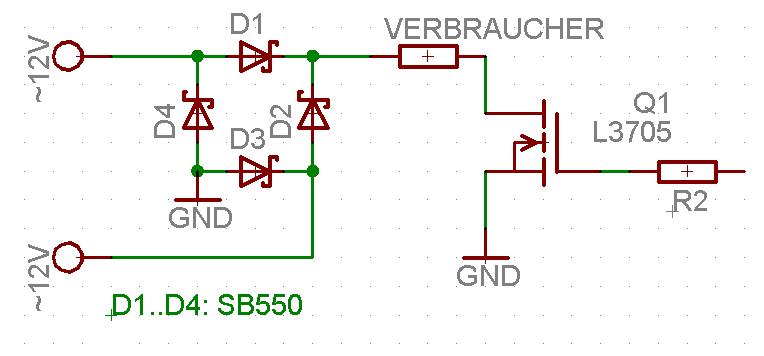

Hallo Zusammen,
für meinen 12V Halogen Dimmer habe ich mir mit dem ATmega8 eine PWM mit
MOSFETs gebaut. Diese steuern die Last gegen Masse.
Die PWM wird mit Zero-Detection auf jeden Scheitelpunkt synchronisiert.
Der Laststrom wird vorher durch einen Brückengleichrichter für den
MOSFET gleichgerichtet (Abschnitt-Dimmer).
Bei einem "normalen" Brückengleichrichter funktioniert das auch gut (bis
auf die Erwärmung des Gleichrichters bei 2x20W hehe!).Daher wollte ich
z.B. 4xSB550 als Brückengleichrichter verwenden. Leider schnarrt der
Trafo nun ganz fürchterlich und ich weiß leider nicht, was ich da noch
machen kann. Flasche Schottkys ? Habe ich irgendwas übersehen ??
Vielen Dank für eure Hilfe !

Gast #524007
vielen Dank für eure Rückmeldungen.
Die Schaltung des Leistungsteils habe ich mal beigefügt.
Gleichrichten muß ich schon, da der MOSFET ja nur mit DC klarkommt.
Habe 2 Varianten ausprobiert:
- 1. Mit Nulldurchgangserkennung per Spannungsteilung
     mit Widerständen und INT0-Interrupt am Mega8. (s. App-Notes Atmel)
     Darauf dann den Phasenabschnitt. Hierbei sendet der Mega8 bei
     jedem Nulldurchgang per RS232 die gemssene Zeit, die ich per Timer
     bei 4Mhz Takt und alle 256 Overflow messe. Dieser ist
richtigerweise
     dann 158 (4Mhz/256/159 rd. 100Hz).
     Mit Last ein wirres Durcheinander....
-2. Ohne Nulldurchgangserkennung mit einfacher Software PWM. rd. 15Khz
Bei beiden fängt der Trafo an zu brummen... ;-[
(Firma: Rehrmann Elektronik) #524034
@Helijet:
Das hättest Du gleich machen sollen, dann hätten wir unsere
hellseherichen Fähigkeiten nicht so nutzlos verbrauchen müssen. Da ist
auf jeden Fall bereits ein fataler Fehler drin. Der Trafo hat eine
erhebliche Streuinduktivität und da darfst Du die Last nicht einfach mit
einem MOSFET abschalten, ohne Dich um die dabei entstehenden
Spannungsspitzen zu kümmern. Die können ein vielfältiges undefiniertes
Fehlerbild, bzw. erhebliche EMV-Probleme verursachen. Entweder den
MOSFET mit einem hochohmigen Gatewiderstand ganz langsam schalten lassen
oder die Spitzen mit einem Folienkondensator von min. 1µF direkt hinter
dem Gleichrichter abfangen oder noch besser: Beides in Kombination.
Jörg
Gast #524096
@ Helijet
Das gleiche habe ich vor ein paar Wochen auch ausprobiert.
Einfache PWM. Die Dimmung klappte nicht so richtig sauber.
Mein Trafo hat zwar nicht gebrummt, aber auf dem Osci
waren gar schreckliche Dinge zu sehen. Spannungsspitzen
mit mehr als 100V über dem FET. Die konnte ich sogar am Gate
noch messen. Also 4700uF Elko hinter den Gleichrichter. Lag grad so rum.
Schon viel besser. Dimmung aalglatt von 0-100%.
Aber immer noch Überschwinger am FET. Grund die Kabel
zur Lampe. Also Freilaufdiode wie bei einem Relais
hinzugefügt. Schon besser. Zusätzlich 100nF parallel
zur Freilaufdiode. Überschwinger nur noch ca. 2V.
