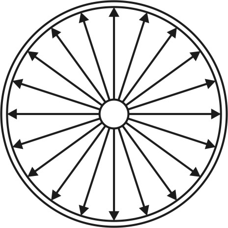

Hab mal auf die Schnelle eine koaxiale Leiteranordnung skizziert. Daran
müsste es klarer werden. Wenn am Innenleiter ein gegenüber dem
Außenleiter höheres Potenzial anliegt, dann verlaufen die Feldlinien
radial in der eingezeichneten Richtung. Die erheblich höhere
Feldliniendichte am Innenleiter (der ja einen erheblich kleineren Radius
hat) ist gut erkennbar.

Und das obige Bild kann man natürlich noch abstrahieren (das kann man
dann nur nicht mehr in 2 Minuten sauber skizzieren...) und den
Außenleiter "aufklappen", so dass man eine flache Elektrode bekommt.
Dann bekommt man an der Seite des "Innenleiters", der am nächsten an der
Erdelektrode ist, noch eine zusätzliche Feldüberhöhung. Das entspräche
dann in etwa der klassischen Nadel-Platte-Anordnung, die schöne
Sprühentladungen an der Nadelspitze erzeugen kann.
