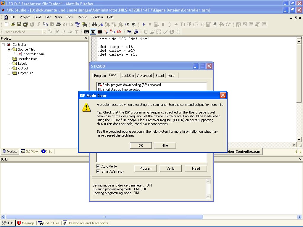

Hi Ihr Lieben! :D
Habe mir heute das Entwicklungsboard STK 500 besorgt, da wir dieses auch
in der Berufsschule nutzen.
Zusätlich war der Mikrocontroller ATMEGA8515L beigelegt.
Nun zu meinen Problem:
Ich habe alle Verbindungen gesteckt, Jumper im Default-Modus, eine
Eingangsspannung von 12V und den Computer über die RS232 Schnittstelle
mit dem
Entwicklungsboard verbunden.
Im AVR-Studio 4 stoß ich aber an meine grenzen. :-(
Wenn ich versuche die Konfiguration zu machen (ISP ausgwählt) bekomme
ich die Fehlermeldung, die ich im Anhang mitgeschickt habe.
Kann mir Bitte jemand Helfen und mir erklären, wie ich dieses Problem
lösen kann?
Wenn möglich Bitte in Einfachen Worten, da ich Anfänger auf diesem
Gebiet bin.
Würde mich über jegliche Hilfe freuen.
Gruß Nils
Gast #524790
@Nils
steht doch in der Messagebox. Im Auslieferungszustand ist der interne
1MHz RC Oszillator aktiviert und die ISP Freq. darf maximal 1/4 F_CPU
betragen, deshalb musst du die FReq. verkleineren.
