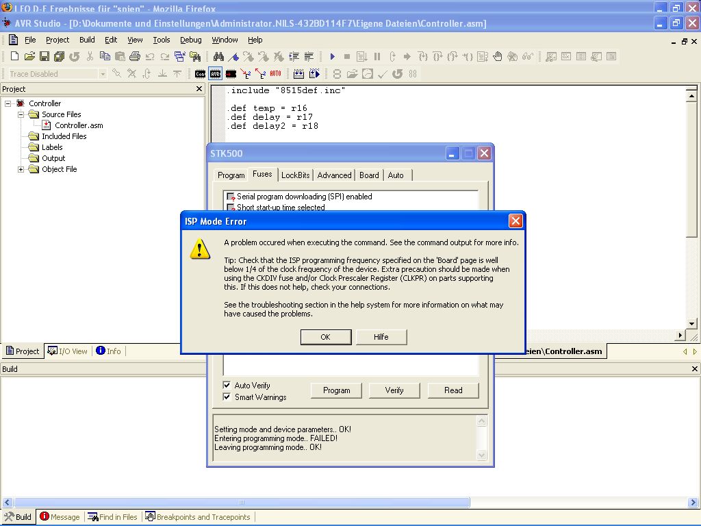

Habe mir heute das Entwicklungsboard STK 500 besorgt, da wir dieses auch
in der Berufsschule nutzen.
Zusätlich war der Mikrocontroller ATMEGA8515L beigelegt.
Nun zu meinen Problem:
Ich habe alle Verbindungen gesteckt, Jumper im Default-Modus, eine
Eingangsspannung von 12V und den Computer über die RS232 Schnittstelle
mit dem
Entwicklungsboard verbunden.
Im AVR-Studio 4 stoß ich aber an meine grenzen. :-(
Wenn ich versuche die Konfiguration zu machen (ISP ausgwählt) bekomme
ich die Fehlermeldung, die ich im Anhang mitgeschickt habe.
Kann mir Bitte jemand Helfen und mir erklären, wie ich dieses Problem
lösen kann?
Wenn möglich Bitte in Einfachen Worten, da ich Anfänger auf diesem
Gebiet bin.
Würde mich über jegliche Hilfe freuen.
Gruß Nils

geh mal ins Tab "Board" und Stell die ISP Frequenz "ISP Freq:" auf 57
khz die muss immer unter einem viertel der Quarzfrequenz sein. Darüber
solltest du die  Oszillator Freq einstellen können also mindestens auf
1.23 MHz wenn du die Oszillator Freq hochsetzt kannst du natürlich auch
die ISP Freq hochsetzen.
Das steht übrigends auch in deiner Fehlermeldung die du so schön
fotografiert und angehängt hast villeicht hättest sie auch mal lesen
sollen ;)
viel Spass Christian

Du kannst den Controller löschen ?
Deinem Fehlerbild konnte ich entnehmen das der Programmer den Controller
nicht in den Programmiermodus bekommen hat. Wenn dem so ist, geht das
löschen auch nicht.
Check:
- 5V am Controller
- Alle Leitungen des Programmers checken (Im Datenblatt nachschauen
wohin die am Controller müssen und mit Ohmmeter überprüfen)
- OSC Freq im AVR Studio eingestellt ?
- ISP Freq kleiner als 1/4 der OSC Freq ?
wenn das alles gegeben ist sollte es funktionieren.

Mich wundert, dass Dein Screenshoot zeigt, dass Du dabei bist/warst, an
den Fusebits herumzubasteln. Das ist nun gerade der sensibelste Bereich,
der das meiste Wissen erfordert und bei (noch) nicht vorhandenem Wissen
die schwerwiegendsten Fehler ermöglicht. Wenn es Probleme mit der
Kommunikation gibt, dann immer erst auf 'Board' gehen und die
Kommunikation zwischen PC und dem STK500 prüfen. Man hört z.B. immer
wieder, dass sich die Spannung des Boards (aus unbekannten Gründen)
verstellt. Wenn dort alles Ok ist, dann mal versuchen, die Signatur des
angeschlossenen AVRs auszulesen. Erst wenn das fehlerfrei funktioniert,
kann man sich an Programmierung, Lockbits und (Fachwissen vorausgesetzt)
Fusebits vergreifen.
Auch wenn man 'neu' dabei ist, kann man systematisch an die Sache heran
gehen.

Nein keine Angst ich bin vorsichtig .. diese Fehlermeldung die ich
bekomme erscheint immer dann, wenn ich oben in Fuses oder Lockbits
reingehe..
ändern möchte ich gar nichts!!
Trotzdem habe ich immer noch keine Ahnug, wie ich den Fehler beheben
kann, denn ich oben gepostet habe :(
Hat jemand noch eine Idee und könnte mir vielleicht Helfen.
Danke

Habe mich jetzt noch ein wenig intensiver mit der Problematik
beschäftigt und habe alles sowei hinbekommen das ich über ISP
Programmieren kann. Danke an alle die mir geholfen haben.
Also Verbindung zum Boar konnte ich stetig aufbauen, daran lag es nicht
Controller ist richtig orientiert auf den Sockel gesteckt und es war
auch der richtige ...
Die 6 polige Flachbandleitung war auch richtig gesteckt..
Habe diese Fehlermeldung nur noch, wenn ich im Program Tab beim Flasch
und EEprom Vergleiche, Lese oder Programiere...
DA ich aber mit BASCOM Programmiere gibt das bei mir keine weiteren
Probleme ...
Gruß Nils
