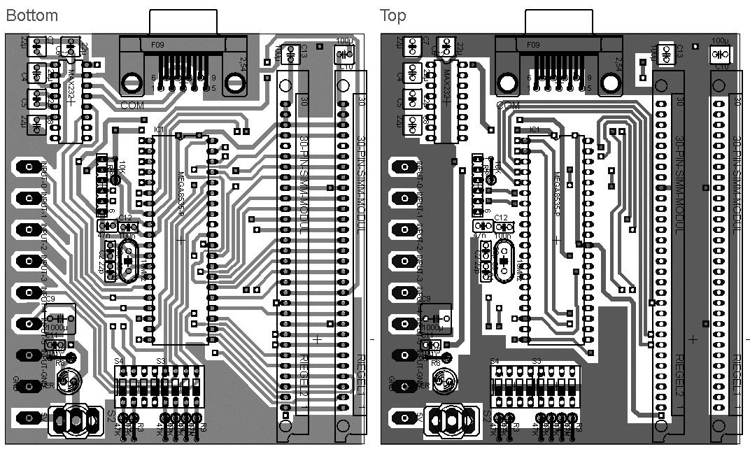

von Benjamin Munske (Gast)

Benedikts Assembler/C gemisch ist schon etwa das Optimum. Ich hab noch
mal eigene Routinen allein in assembler geschrieben, da wenn man nur
assembler nutzt noch ein paar dinge Optimieren kann. Nutzt du überhaupt
einen AVR? Wenn  ja kann ich mal nen schaltplan posten. Wenn ich Zeit
habe mache ich vielleicht sogar einen neuen, da ich nun meine Sockel für
die Speichermodule habe und mir doch jetzt noch einige Verbesserungen
für die alte Platine eingefallen sind.
von Bobby (Gast)

@Hauke Radtki: Ja, ich nutze AVRs - die sind gut im Handling - damit
kenne ich mich aus. Wäre sehr nett, wenn du was hochlädst zum Thema
Schaltplan!

von Benjamin M. (bennm)
Hallo Leute,
da ich ein wenig Zeit gestern und heute hatte, habe ich die Schaltung
mal entflochten - dabei ist das Resultat herausgekommen (Anhang). Jetzt
steht mir das Ätzen bevor... könnte bei 2 Layern und so feinen
Leiterabständen schwierig werden, aber mal sehen - bisher ging das immer
noch.
Schaltplan erstellen, Routen, Optimieren und Kontrollieren haben
übrigens ca. 8 Stunden gedauert.
von antworter (Gast)
Da springt mir eine elendig lange Leitung ins Auge (linkes Bild,
ATMEGA-Pin ganz rechts oben).
Nimm dort doch lieber eine Brücke...
Meinste wegen Störungen? Die Leitung hat mir auch schon etwas
Kopfschmerzen bereitet, aber es ist in der Nähe alles zugebaut!
Wenn es unbedingt sein muss, dann würde ich das ändern, aber wenns auch
so funktioniert, lasse ich das lieber.
Aber danke für den Hinweis!
Da Du eh Bohrungen brauchst, würde ich an Deiner Stelle eine Brücke
hinbasteln... aber ob es unbedingt nötig ist, kann ich nicht sagen - auf
jeden Fall ist es schicker, wenn die Leitung nicht dreimal zwischen den
Pins durchgeht.
Sag mal - geht die Leitung nicht sowieso auf der TOP-Seite nach unten ?
Wenn der IC auf der TOP-Seite spiegelverkehrt zur Bottom-Seite ist, dann
führe die Leitung doch unten lang (von dem Via ausgehend).
(ich hoffe das ist irgendwie verständlich... bin satt-und-matt)
