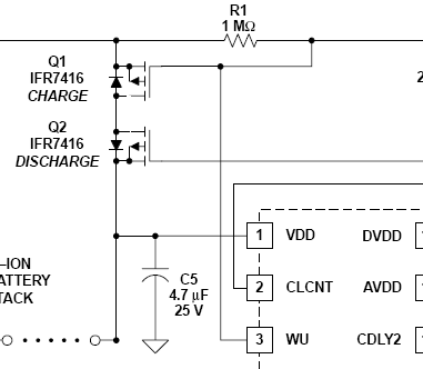

Gast #525240
Ja, dann muss man weiterdenken ;-))
Es besteht natürlich die Möglichkeit, zwei MOSFETs "Back2Back" in reihe
zu schalten und etweder beide abzuschalten, um den Akku komplett zu
trennen, oder jeweils den entsprechenden MOSFET abzuschalten, um eine
Ladung weiterhin zu ermöglichen.
Sieht dann so in etwa aus (siehe Anhang)
