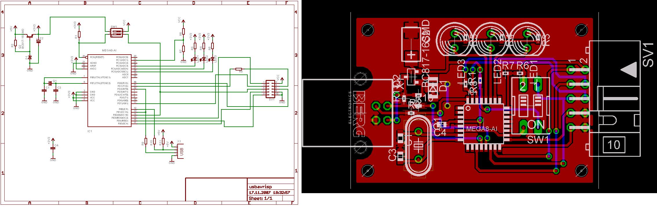

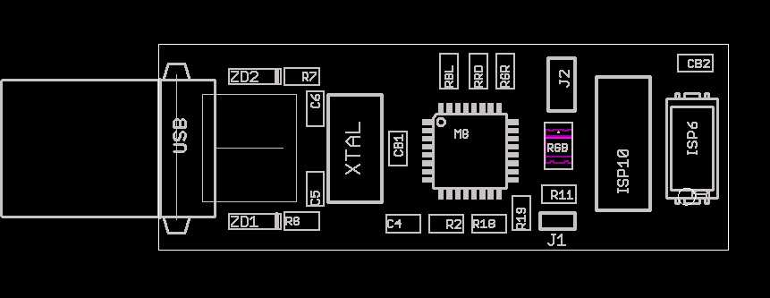

So, will ich mal mein Projekt der letzten 2 Wochen vorstellen. Wieder mal n Programmer ;) Motivation war die Anfälligkeit der original AVR-ISP. Raus gekommen ist ein recht einfaches günstiges Hardwaredesign welches eigentlich nur aus nem Atmega8 ner USB buchse Wanenstiftleisten und Vogelfutter. Kann einseitig geätzt und aufgebaut werden dann hat man nur den 10 Poligen ISP Verbinder wenn mans 2-Seitig macht kann man auch noch den 6-Poligen und Micromatch mit der selben Belegung wie 6-Polig ISP Bestücken. -ISP Frequenz wird bis zu 3 Mhz unterstützt. -STK500v2 kompatibel -Anzeige vom Target Status mit LEDs (angeschlossen,falsch angeschlossen,nicht angeschlossen) -Terminal Modus in dem Einstellungen gemacht werden können und auch ohne Programmer Software Informationen über das Target angezeigt werden können -im Windows vorhandener USB Treiber nutzbar -die Firmware kann mit leichten Anpassungen auch in der USBasp Hardware verwendet werden (fertig kompilierte Version auf meiner Seite) mehr informationen gibts hier http://www.ullihome.de/index.php/Hauptseite#USB_AVR-ISP
@ Knut Die meisten hier (ich eingeschlossen) arbeiten doch eher mit Eagle. @ Christian Ulrich Wär toll wenn du die Schaltung auch als Eagle-Datei auf deine Seite stellen würdest. Hört sich schonmal gute an ... hab leider kein target
Ja, von mir aus natürlich auch Eagle, würd mir die Schaltung halt gerne mal ansehen.

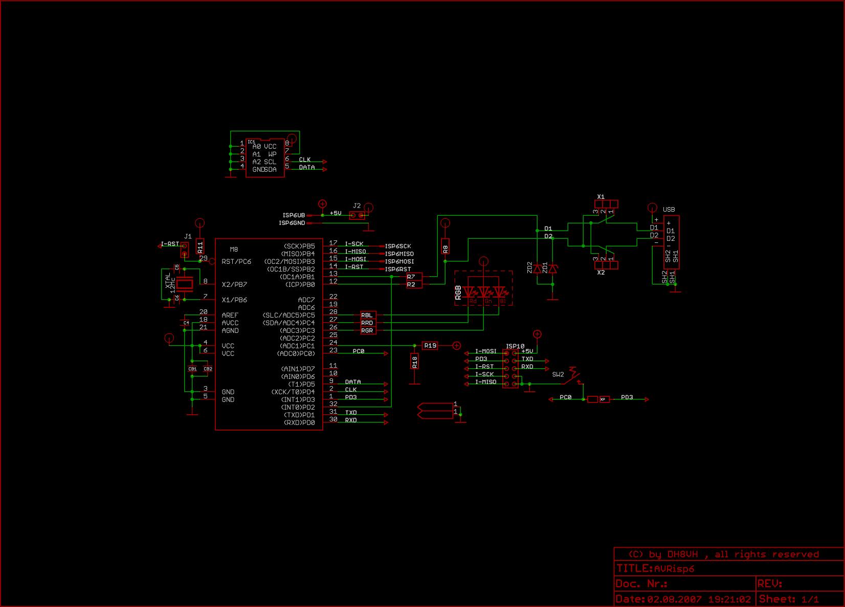

Ich habe erstmal die Schaltung und Layouts im PDF Format hochgeladen, mit Eagle hab ich noch meine Probleme mit der For/Backward notation die will nämlich meine Brücken die ich als Freie Gehäuse im Target eingefügt habe perdu nicht haben hat villeicht jemand nen Tipp für mich ?? Ich finds n bissle sinnlos im Schaltplan Brücken einzuzeichnen wegen Eagle ... >Worin besteht denn diese Anfälligkeit? Das kann ich dir nicht so genau sagen ich ha b schliesslich keine Schaltung für die Dinger und auch keine Lust dort Fehler zu suchen. Ich hab vor 3 Wo 2 Programmer mit einer Schaltung zerschossen ich weiß bis heut nicht warum. Mit meiner Schaltung kann ich das ding einwandfrei Flashen. Und das war nicht das erste mal, in der Produktion gehen die Dinger regelmässig drauf sicher nicht ganz unbegründet aber ich war überrascht wie Robust meine Schaltung dagegen ist ich hab gestern sogar nen Atmega8 wiederbelebt der sich mit keinem anderen Programmer mehr ansprechen liess weder STK200 noch 500 oder AVRISPmkII will damit aber nicht sagen das die Sache ein Allheilmittel ist. Die SPI vom Atmega8 scheint nur recht robust zu sein und die Schutzwiderstände tun ihr übriges. Ich hab in der Schaltung übrigens die Padflächen der Dual LED etwas grösser gemacht damit kann man nun auch 2 1206er LEDS auflöten. Der RXE010 muss nicht unbedingt bestückt werden das ist ein Polyswitch der den USB davor bewahrt das ein Target mal zuviel Strom zieht ist ne schöne Schutzbeschaltung aber die meisten USB Controller schalten auch von sich aus ab und nach nem erneuten hochfahren gehen sie sogar wieder ;) Der Rest der Bauteile dürfte sehr einfach zu beschaffen sein bzw in den meisten Bastelkisten rumfliegen .... Und zum Thema ich hab kein Target die Schaltung lässt sich problemlos mit der kostenlosen Version ansehen drucken und warscheinlich sogar bearbeiten die 250 Pin grenze ist denk ich nicht erreicht. Ich werd natürlich trotsdem versuchen die Eagle Files zu generieren will ja niemanden zwingen Target zu nutzen ...

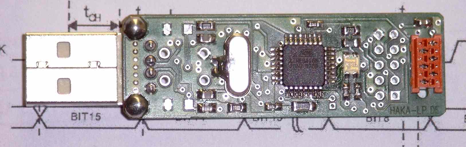

Ich hab mal ein paar Bilder von einem meiner Samples hochgeladen, die Platine ist leider schon leicht angelaufen :( Wenn sich genau Leute zusammenfinden würde ich auch Platinen bestellen. Wer Interesse hat, schreibt mir einfach ne mail.
1. Gutes Projekt, danke ! 2. o.k., am Layout könnte man noch was machen 3. "Ich werd natürlich trotsdem versuchen die Eagle Files zu generieren will ja niemanden zwingen Target zu nutzen ..." Da hier überwiegend EAGLE-Files verwendet werden, wird man also von den EGALE-Nutzern genötigt mit "ihrem" Programm zu arbeiten. Also mach Dir als TARGET-User nicht solche Gedanken. TARGET bietet wenigstens die Möglichkeit, in das EAGLE-Format zu exportieren (und zu importieren). Ich finde den Gedanken, dass sich EAGLE-User auch mal mit TARGET beschäftigen müssen, gar nicht sooo schlecht .... :) Lg EC

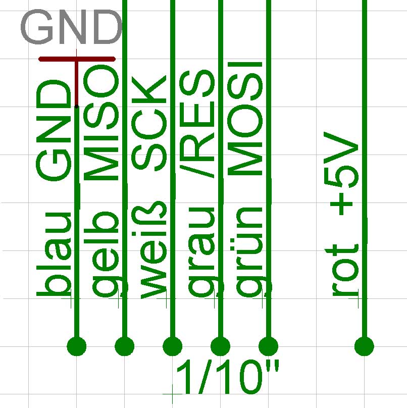

hi ich hab mir das in Eagle gebastelt in dem ich widerstände als "brücken" eingesetzt hab PAD's sind dann deaktiviert der programmer funzt jedenfalls einwandfrei .. und ich flashe alle 5min mal :-)
>Ich finde den Gedanken, dass sich EAGLE-User auch mal mit TARGET >beschäftigen müssen, gar nicht sooo schlecht .... :) Naja ich hab früher auch mal mit Eagle gearbeitet wurde beruflich zu Traget "gezwungen" mittlerweile hab ich mir aber auch Privat ne Light gekauft hat schon was für sich ab und zu. Auch wenn ich nicht beurteilen möchte welches Programm besser ist.
@Christian Danke für das PDF. Das Teil gefällt mir sehr gut, ich werde das am WE auf jeden Fall mal aufbauen. Ich bin schon sehr gespannt, wie schnell es ist. Noch ein Hinweis: im Schaltplan ist fälschlicherweise 16MHz als Quarzfrequenz eingetragen. Evtl. willst du es ja verbessern.

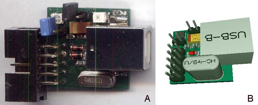

Ich habe die DIL-Version gebaut. Wenn ich die Platine an den USB-Bus anschließe erscheint auf dem Computer "USB-Gerät wurde nicht erkannt". Auf D- ligen ca. 2,6V. Hat vielleicht jemand einen Tip für mich?

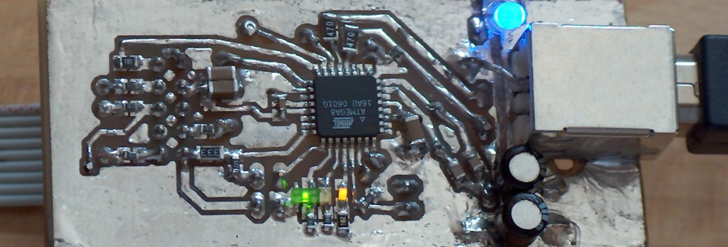

Hallo Herby, habe den progger auch nachgebaut, mit eigenem layout da ich die kleine usb-buchse benutzte und hatte den fehler auch da ich D+ und D- am stecker vertauscht hatte, nach den drhen wird er erkannt aber mehr konnte ich noch nicht machen da er auf die eingabe von 'menue' nicht reagiert heul viel erfolg und berichte mal wieder Charly
Hallo Charly warum konntest du nicht mehr machen ? Den Terminal Modus braucht man doch normalerweise gar nicht ! Ist der Virtuelle COM Port im geräte Manager sichtbar ? Was sagt das AVR Studio dazu ?
Hallo Christian, wollte mit dem terminal die ISP geschwindigkeit umstellen, blike noch nicht so ganz durch bei dem programmer, kommt aber noch (hoffentlich), habe etwas umlayoutet und noch den 6pol micromat. stecker ´eingebaut´ , wollte event. im neuen layout noch ein max232 einbauen, naja vielleicht kommen noch ein paar Ideen..... danke noch fuer die nette hard-und-software viele gruese & ein schoenes wochenende Charly
Ich wäre an einer Platine interessiert. Das sieht Klasse aus. Hab ich das richtig aufgeschnappt, dass der Mega8 über den bootloader selbst geflashed werden kann? Könntest du dann evtl. wenn das mit den Platinen anlaufen sollte auch einen mega8 mit bootloader anbieten? Obwohl den bekommt man glaub auch so, oder? Gefällt mir Super, weiter so. -wiebel P.S. Wenn mich einer fragen würde, wäre ich für eine miniUSB Buchse, aber das passt dann natürlich nicht so schön in das nette Gehäuse von Atmel.
Warum hast du n anderes layout gemacht Charly ? Auf meiner ist doch schon eine 6 pol Micromatch mit drauf ! Dein Layout ist fast gleich zu dem vom Chaos Computer Club Berlin zu dem meine Software auch kompatibel ist. Und es gibt ein kleines zusatzboard das du auf die 10 Pol. ISP Stecken kannst mit nem max232 und ner SubD 9 Buchse womit du aus dem ganzen einen RS232/USB Wandler machen kannst geplant sind noch etliche mehr Boards für n kleines Oszi Logic analyzer usw steht aber alles auf der Seite im Moment ist eine neue Schaltung in Arbeit die eien regelbare Ausgangspannung von 0-30V bietet und n paar Spielereien mehr damit soll man später auch Pics flashen könne... @Michael Ja es ist momentan aber noch keine PC Software geschrieben um den Bootloader zu bedienen. Ich hab schon oft überlegt und würde auch gern Platinen machen auch vorprogrammierte Controller sind kein Problem es müssen sich nur erstmal genug Leute finden damit sich die erste Bestellung lohnt. Weiterhin würde ich das dann erst mit der neuen Hardware anlaufen lassen da diese doch einige Vorteile bietet aber auch komplett abwärtskompatibel ist man also auch in der Minimnalbestückung nicht viel mehr als den atmega8 und n paar Widerstände bestücken muss.

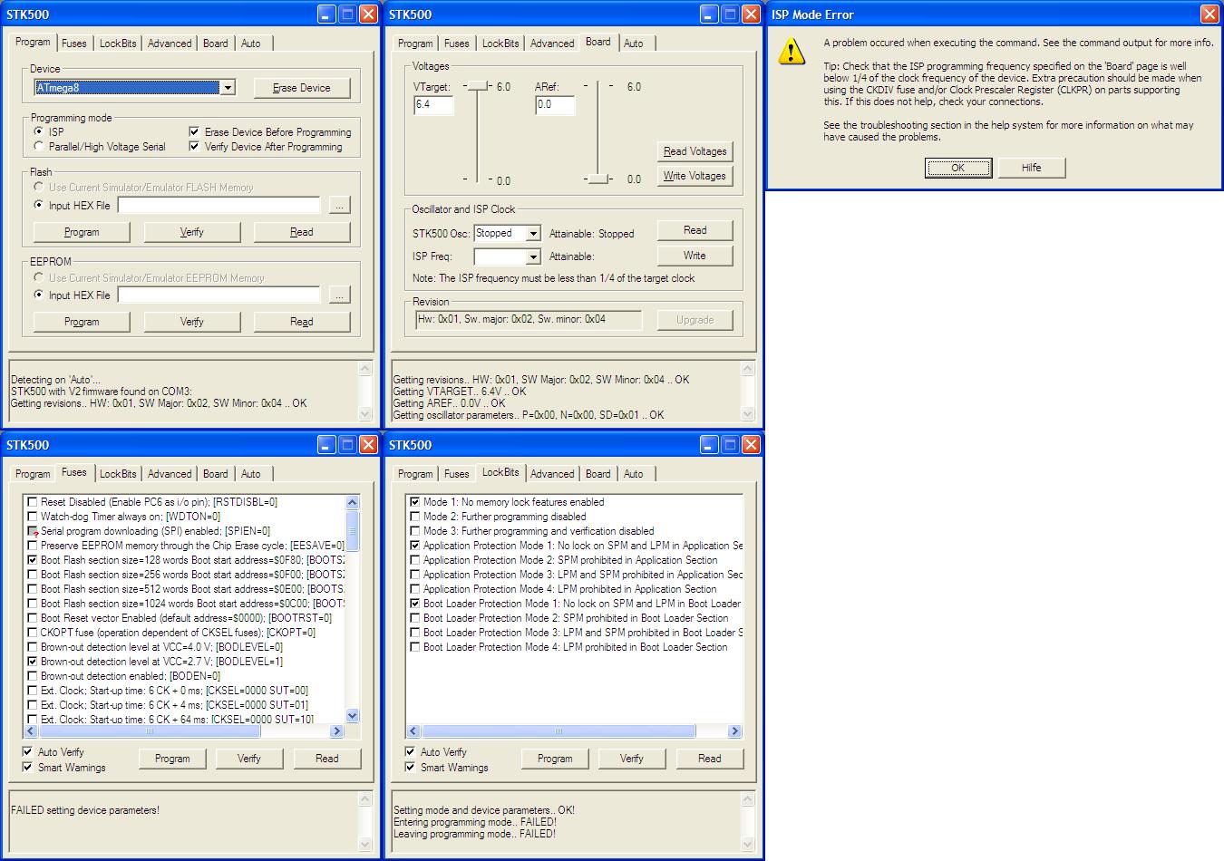

Hallo, ich habe den USB-Programmer nachgebaut (allerdings bedrahtet) und hänge jetzt an einer Stelle: Ich konnte den uC über ein Bitbang-Interface programmieren (klappte auch soweit), allerdings weiss ich nicht genau, welche Fuse-Bits ich bei PonyProg einstellen muss, damit der externe Quarz verwendet wird. Im Datenblatt (External Crystal) steht, dass CKSEL3..0 auf 1111 stehen muss für einen externen Quarz. D.h. im Pony-Prog darf kein Häckchen bei CKSEL3..0 sein? Ist das so richtig? Wäre nett, wenn ihr mit hier helfen könntet, denn das ist mein einziger ATmega8 und der sollte möglichst am Leben bleiben :-) Danke und viele Grüße... Michel
Ich hab in der Hilfe mal ein Bild der Fuses in Ponyprog hinzugefügt, so müsste das eigentlich stimmen da ich aber nicht in ponyprog arbeite wäre es schön wenn das noch jemand bestätigen könnte. Charly, ich mach dir in den nächsten Tagen mal ein hexfile. Das mit dem update versteh ich nicht wie kommt das update auf den eeprom ? Das mit der schaltung meinte ich nicht als bild, da alles unter gpl steht wärs schon schön wenn du das ganze auch wider als files veröffentlichst. Wenn dus nicht selbst ins wiki eintragen willst kannsts mir auch per mail schicken dann mach ichs. Persönlich brauch ich jetzt keine platinen aber ich würds auch gern mit anbieten gerad für die anfänger ist es schon aber dazu können wir ja mal mailen. Gibts dazu nun schon ein gehäuse ?
hi christian also einen in einer neuerern version hätt ich noch sehr gerne einen weil ich den anderen nicht immer mitschleppen muss würde dann aber auch einen in grün mitbestellen
Hallo, danke, Christian, für den Screenshot. Ich habe gerade die Fuses-Bits gesetzt und es scheint zu klappen. Auch die Treiber-Installation unter XP klappte anstandslos. Allerdings scheint meine Verbindung nicht so richtig stabil zu sein. Im AVRStudio erhalte ich den Hinweis, dass meine Firmware veraltet ist (wie im Wiki beschrieben), allerdings mit "komischen" Versionsnummern wie "FFC0B8.00". Im anschließenden Connect-Fenster steht unten unter "Getting revisions..." "Failed!" Verbindungsabbau und neuer Verbindungsaufbau und alles klappt problemlos. Erneuter Verbindungsabbau und es kommt kein Reconnect zustande. Im Hyperterminal (57600 8-N-1, keine Flusssteuerung) kann ich teilweise mal ein "m" von "menu" eingeben, teilweise "me" oder das gesamte Wort, aber das Menu bekomme ich nie angezeigt. Kann dies an meinen kleinen Abweichungen vom Schaltplan liegen? Ich habe statt der 68er Widerstände 100er verbaut und statt der 220er 330er. Zudem ist der 4,7u Kondensator bei mir nur 3,3u groß (Was anderes hat sich nicht mehr in der Bastelkiste gefunden). Alles andere ist exakt wie im Schaltplan. Oder kann das auch an einem zu langem USB-Kabel liegen? Mein Kabel ist ca. 3m lang. Das Flashen des uC klappt übrigens mit dem Bitbang-Interface problemlos, die Fuses hab ich eingestellt wie auf dem PonyProg-Screenshot im Wiki. Beim Einstecken des USB-Kabels leuchtet übrigens die rote LED kurz auf (und nur die), geht danach wieder aus. Wenn mal eine Verbindung mit dem AVRStudio klappt, ist die blaue (bei mir gelbe) LED an. Das scheint ja ok zu sein. Danke für Eure Hilfe und viele Grüße... Michel

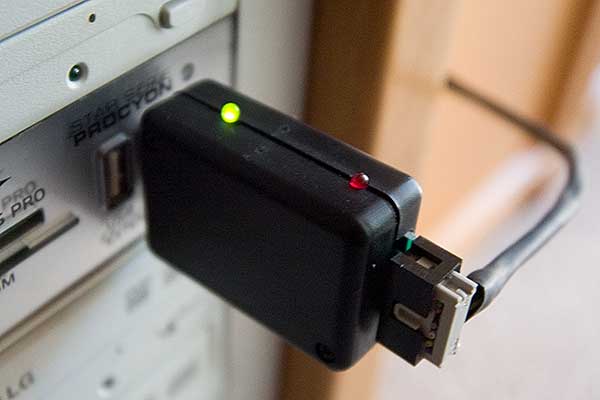

So nochmal offiziell, ich habgestern Platinen für den USB AVR-ISP mini bestellt (Schaltung, Layout gibts seit gestern auf meiner Seite (http://www.ullihome.de)) Selben Features wie beim USB AVR-ISP nur das man es so bestücken kann, das die Gesamte Spannungsversorgung bei ~3V ist damit sind dann also alle targets mit > 3V Spannungsversorgung flashbar. Die Platine ist etwas kleiner geworden (22x23mm) wodurch die Leiterplattenkosten recht gut geschrumpft sind. Gibt auch Standartgehäuse mit diesen Abmessungen allerdings ist bei der Platinengrösse kaum noch die Gefahr eines Kurzschlusses gegeben. Ausserdem kann ich gern auch nen passenden Zuschnitt mit eineitig klebendem Schaumstoff dazupacken den kann man drunterkleben und hat Ruhe. Platinen gibts bei mir nach Antrag per Mail (christian@ullihome.de) für 3 Eur incl Versand (Paypal oder Überweisung oder 2 Eur in nen Briefumschlag und mir schicken oder was auch immer). Die Platinen sind Doppelseitig, durchkontaktiert, gebohrt mit Lötstopplack. Wer will kann auch nen Bausatz haben für 10 Eur, meinetwegen auch bis auf eine Buchse aufgebaut für 15 Eur. Bauteilkosten sind bei Reichelt bei knapp 6 Eur.

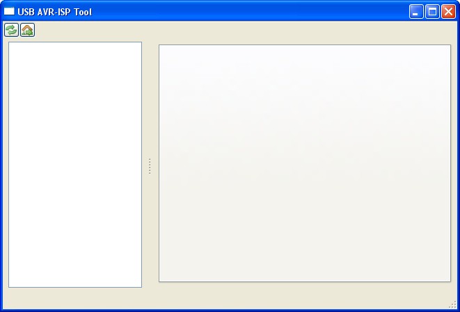

@ mgbgt (Ich weiß nicht wie ich dir eine Nachricht schicken kann) Zu dem Problem mit dem Terminal: 1.) wurde vom Christian behoben 2.) gibt es mittlerweile eine komfortable Lösung (schau mal auf seine Seite) Zu 2.) Löst du indem du: - 1. den Bootloader auf dein AVR-USBisp packst (bei mir ist momentan avrisp_bootloader_m8_2007-09-22 drauf) und dann - 2. das avrisptool_0.4_i386-win32 installierst - 3. deinen Programmer an einen USB-Port steckst - 4. bei der folgenden Windows-Aufforderung den Treiber aus dem Verzeichnis "C:\Programme\USB AVR-ISP Tool\driver" auswählen - 5. bei der gleich darauf folgenden zweiten Boot-Treiber-Installations-Aufforderung wieder dieses Verzeichnis wählen - 6. USB AVR-ISP Tool starten (ich musste vorher die libusb0.dll und libusb0.sys von "C:\Programme\USB AVR-ISP Tool\driver\" nach "C:\Programme\USB AVR-ISP Tool\" verschieben) - 7. Du wählst deinen Com-Port an dem dein AVR-USBisp angeschlossen ist und dann auf "USB AVR-isp Boot Mode" (Auf das Häuschen mit dem grünen Pfeil klicken) - 8. Nun klickst du auf die Firmware die du gerne drauf haben möchtest un klickst auf "Programm" (dauert etwas bis alles geschrieben wurde) - 9. Bei "Options" stellst du dein Protokoll (Softwre Version müsste stimmen) und die ISP-Geschwindigkeit ein und klickst auf "Write" - 10. Du gehst wieder zur Registerkarte "Programm" und klickst auf "Start Application" ... und bist Fertig Kannst ja mal sagen wie es bei dir so gelaufen ist.
Danke für den Ablauf mit dem USBAVR-ISP Tool, jetzt funktioniert es bei mir klaglos, nur die blaue Led leuchtet nicht, sollte die da sein wenn der USB Connect da ist? Hubert
Das stimmt nicht die Blaue LED leuchtet wenn du mit dem AVR Studio verbunden bist oder nem Terminal Programm. Die Grone oder Rote zeigen den Status des Targets an aber die LED Funktionen sind auf meiner Seite genau beschrieben.

Hallo, ich habe mir vorhin mal den Schaltplan genauer angeschaut und gesehen das die Schaltung über eine Spannungsstabilisierung mit Transistor und Z-Diode versorgt wird. Die Ausgangsspannung der Stabilisierungsschaltung beträgt ja dann 2,4V-0,7V=1,7V. Also läuft die Schaltung nur mit 1,7V? oder sehe ich was falsch? mfg Benedikt Lippert
3,6V ist richtig is auch in der Bestelliste richtig eingetragen im Schaltplan hatte ichs nicht nachgezogen. 3,6-0,7 = 2,9V meisst sinds auch nur 2,8. Ist völlig in Ordnung die AVR´s laufen ab 2,7V und do kann man mit dem Programmer jede Mögliche Betriebspannung flashen. @Jörg der Programmer lief definitiv ich programmiere und teste alle bevor ich sie rauschicke. Auch versteh ich nicht warum dein AVR Studio nur 4 COM Ports anzeigen soll. Das hab ich dort noch nie gesehn und ich kenn das Studio schon n paar Jahre. Zu deinen Connects hört sich das an als ob du doch eine Firmware mit Debug Schnittstelle drauf hast und diese nicht angeschlossen. Wir können die fehlersuche auch gern per mail fortsetzen und müssen damit nicht den Thread hier zumüllen. Wenn du die Ziet hast hab aich auch nichts dagegen wenn du ihn in einen Umschlag packst und mir nochmal schickst dann schau ich nochmal drüber.
Hallo, ich bräuchte etwas Hilfe. Ich habe heute mittag den USB AVR ISP mini 5V Version aufgebaut und hatte gerade versucht, die Firmware einzuspielen. Leider hat es dabei geraucht ;-( Ich bin so vorgegangen, dass ich den USB-AVR-ISP-mini mit einem USB Kabel an den PC angeschlossen habe (damit der Atmega8 darauf vorsorgt wird). Jumper K1 und K4 waren gemäß Anleitung geschlossen (entgegen dem Bild A oben, das habe ich nachher geändert). Über den Wannenstecker habe ich einen LPT-ISP-Adapter angeschlossen und den an den Parallelport des PC. D.h. über USB soll Targetboard (USB-AVR-ISP-mini) und ISP Programmer versorgt werden. Die blaue LED und die rote LED haben geleuchtet und dann begann es zu rauchen. Panisch habe ich den USB Stecker abgezogen. Tja und jetzt bin ich dabei zu sortieren, was überlebt hat und was nicht. So wie das Gehäuse verfärbt ist, hat der C1 Tantalkondensator anscheinend sein Leben ausgehaucht. Mea culpa - ich hatte im Bestückungsplan (http://update.ullihome.de/AVRISP_mini_bestueckung_oben_5v_2007-09-18.pdf) keine Polarität gesehen und bin dem Layout nicht bis zum Schaltplan nachgegangen. Stattdessen habe ich mich an dem 3D Rendermodell (Bild B) orientiert, wo dort die Polmarkierung (brauner Streifen) sitzt. Jetzt mit dem Schaltplan (http://update.ullihome.de/AVRISP_mini_shematic_2007-09-18.pdf) und dem Layout oben (http://update.ullihome.de/AVRISP_mini_layout_oben_2007-09-18.pdf) denke ich der C1 sitzt bei meinem Aufbau (und dem Rendermodell) genau verdreht drin und deshalb hat es ihn getötet. Meine Bitten 1/ Würde bitte jemand den Sitz von C1 auf seinem USB-AVR-ISP-mini nachsehen und mit obigem Bild vergleichen? A ist mein lädierter Kamerad (Sorry, für die Bildqualität, ich hatte es nur auf den Scanner gelegt), B ist das 3D-Rendermodell. 2/ Für den nächsten Einspielversuch (nach der Reparatur) würde ich gerne auf die USB Verbindung verzichten (um wenigstens den PC im Fall des nächsten Crashs zu schonen). Hat jemand eine Idee, wie ich die Stromversorgung machen kann? Ich habe daran gedacht über Klemmen an + und GND der USB-Buche 5V zuzuführen und die beiden Datenleitungen nicht zu verbinden. Könnte das gehen? 3/ Beim Aufbau sind mir zwei Unterschiede zwischen Schaltplan/Bestückungsplan und Bauteilliste/Bestellliste aufgefallen. R8 ist einmal mit 1K (habe ich verwendet) angegeben und ein anderes Mal mit 470 Ohm. R9 ist einmal mit 220 Ohm (habe ich verwendet) angegeben und einmal mit 1K. Könnte meine Bestückung eine weitere Fehlerquelle darstellen? 4/ Möglicherweise habe ich auch einen Fehler mit dem Wannenstecker gemacht. Ich bin das gerade am kontrollieren.
1. Du hast recht der Tantal ist in der 3D darstellung vom target verdreht weil das Griffkreuz in der Target Bibliothek verdreht ist. Ich mach bei Gelegenheut mal ein neues Bild. Bzw lade mal ein echtes hoch. 2. Ich habs bisher nicht geschafft auch nur einen meiner USB Hubs oder Hostcontrolelr zu schiessen. Die sind allesammt kurzschlussfest. Wenn du sie kurzschliesst schaltet der Hostcontroller den Port ab bis zum nächsten neustart des rechners. Brauchst dir also eigentlich keine gedanken machen ansonsten einfach 5V dranhängen. Wenns 6 oder 7 sind passiert auch nix. Wird ja stabilisiert. 3. Die Bestelliste/Bestückungsliste sind aktuell den Schaltplan hatte ich noch nicht aktualisiert. 4. Weiss nicht was man da für einen fehler machen kann, schaut gut aus. http://update.ullihome.de/catalog/images/avrisp.jpg ^Da hast n Bild von einem von mir aufgebauten.
Danke, das hilft mir schon weiter und beruhigt mich hinsichtlich des USB-Ports. Wenn du die Bestückungsaufdrucke aktualisierst, könntest du vielleicht auch Polaritäten und Pinnummer 1 hinzufügen. Das würde Anfängern wie mir die Sache sehr erleichtern. R8 und R9 muss ich dann wohl auch tauschen, um auf die Werte der Bauteilliste zu kommen. Bzw. wie kritisch ist es, wenn ich die Werte aus dem Schaltplan nehme? Ich hatte noch oben in der Diskussion nachgesehen und bei dem 220 Ohn Schutzwiderstand das Statement gefunden, diesen Wert eher kleiner zu wählen oder gar zu brücken. Widerspricht es dem nicht, wenn jetzt ein 1K Widerstand an dessen Stelle kommt?
Die Schutzwiderstände sind so ok. Die Vorwiderstände für die LED´s müssen kleiner sonst sind die net hell genug und der Vorwidersand für die Z-Diode muss auf 470 R. Ich zieh das demnächst mal alles gerade. Der Rest müsste eigentlich so passen.

Im AVR-ISP Tool hast du einen Button "Send to Boot Mode" Oben der 2. Den Klickst du, gibst den Com Port ein oder suchst verfügbare Comports mit dem Refresh Knopf neben der Auswahlbox und wählst ihn aus. Und klickst ok. 2 sek später dürfte dein AVR-ISP im Bootloadermodus sein und du kannst ihn neu flashen. Bei Fiormwares die keinen Virtuellen Com Port benutzen brauchst du nur den Programmer anwählen und den Button drücken und der Programmer ist sofort im Boot Modus. Die Variante mit dem Pin nach Masse brücken sollte aber auch noch gehen. Der Jumper ist nur der Einfachheit halber weggelassen.
