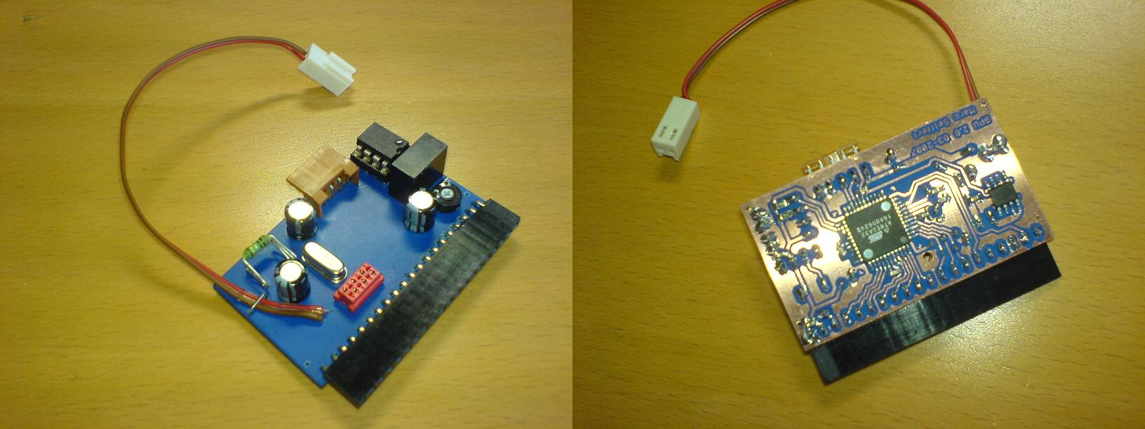

von Marc S. (Gast)
Danke für die vielen Tips! Ich habs nu aber auf die sichere Art gemacht
wie man dem Anhang entnehmen kann ;) Funktioniert nu auch einwandfrei
mit 16 MHZ...
hab im Keller eh ne "Fertigungsstraße" stehen (alles was ich zum
Belichten, Ätzen, Böhren, Feilen, etc.  brauche steht immer bereit
nebeneinander), das Ätzbad is ne Spezialkonstruktion von mir...innerhalb
ner halben stunde ist die Suppe warm. Damit is ne Platine binnen 1-2h
komplett fertig :)
und alles was auf der Oberseite des Boards war konnte noch perfekt
wiederverwendet werden. Die Bauteile auf der Obreseite kosten (dank
DCDC) etwa doppelt so viel wie der Controller selber ^^
