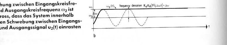

in den Datenblättern gefunden. Nun ist aber die weitergehende Frage bei
mir.
Wie geht dieses Verriegeln an einen Takt mit einer DLL, ist es genauso
wie bei der PLL?
Bei der PLL ist es ja so, dass eine Augangsfrequenz um eine
Mittenfrequenz schwingt und der Abstand zw. dieser Mittenfrequenz und
der Eingangsfrequen nicht zu gross sein darf,damit Das System die
Ausgangsfrequenz an der Eingangsfrequenz einrasten kann.
Im Bild im Anhang hab ich das für ein PLL gefunden, allerdings hab ich
nirgends gefunden wie eine Verriegelung bei einer DLL funktioniert.
MfG
unwissender_Neuling
Gast #527617
@unwissender_Neuling
>wie bei der PLL?
Nein. Die DLL ist rein digital und mehr oder weniger eine State-Machine,
welche nur schwer oder gar nicht als linearer Regelkreis
(Laplace-Transformation etc.) beschrieben werden kann.
So ähnlich ist es auch bei einer DLL. Die Freqenzänderung dar nciht zu
gross sein, sonst "verschluckt" sich die Steuerung der
Verzögerungsleitung.
Da kann ich auch nicht mit dienen.
MFG
Falk
