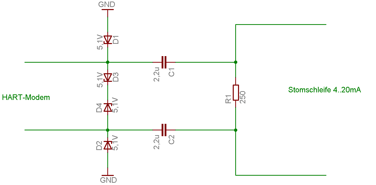

Hallo, ich habe ein HART-Modem konstruiert, bei dem die höherfrequenten Signal (1,2 und 2,2 kHz) über einen Trafo ein- und ausgekoppelt werden. Der Trafo ist aber nicht zufriedenstellend. Nun habe ich mal 'ne Mail an den Hersteller geschickt, ob Trafo sein muss. Die Antwort war, dass auch eine Kondensatorschaltung geht: "It is possible to have a solution using capacitors. However, if they decide to go this route, I would recommend adding a fast action fuse (50-100mA) and a crowbar circuit (two zener diodes facing opposite directions) to protect against any high voltage spikes occurring on the line. Also, make sure that the isolating capacitor is rated up to at least 100V." Ich nehm also an, die Sicherung (Fuse) in Reihe zum Kondensator und die Z-Dioden entgegengesetzt jeweils parallel dazu, oder? Was nehm ich da am Besten für Bauteile? Kondi, Sicherung, Z-Dioden? Und was passiert bei einem Spannungspeak, wenn die Z-Dioden leitend werden? Bisher konnten beide Seiten auf unterschiedlichen Potentialen arbeiten, da die Kopplung nur induktiv war und keine leitende Verbindung bestand. Das ist in dem Fall dann ja nicht gegeben. Kann das Probleme machen? Danke schonmal im Voraus Alex

Ihr habt natürlich beide recht. Was nehme ich also für einen Kondi? Sprich: was für eine Kapazität? Und sollte ich dann auch eine Z-Diode mit annähernd 100V Z-Spannung nehmen? MfG alex

@Alexander >Was nehme ich also für einen Kondi? Sprich: was für eine Kapazität? Nun, da muss man mal rechnen. Wenn das Modem Daten auf die Stromschleife schickt, dann passiert die Einspeisung AFAIK auf einen 250 Ohm Serienwiderstand. Die beiden Koppel-Cs liegen damit faktisch in Reihe. Bei der niedrigsten Frequenz (1100 Hz) sollte noch keine nennenswerte Dämpfung eintreten (RC-Hochpass). f = 1/(2*Pi*R*C) f = 1100Hz R = 250 Ohm -> C = 0,578 uF Macht pro Kondensator etwas mehr als 1 uF. >Und sollte ich dann auch eine Z-Diode mit annähernd 100V Z-Spannung >nehmen? Das ist wohl eher ein wenig viel. Ich würde zwei Z-Dioden jeweils gegen Masse sowie differentiell einen Varistor/Transorb schalten. Die Z-Dioden/Varistorspannungen müssen naürlich im Bereich der Spannung liegen, die die Schaltung verkraftet, also irgendwo bei 5V. MFG Falk
hi falk, was heißt "koppel-Cs in reihe"? kann ich mir das so vorstellen: <meine schaltung> | | = = | | --|-R-|--<4-20mA-Schleife> | | Z Z | | GND GND ? Mit R=250 Ohm? MfG alex

Genau. MfG Falk

Wobei deine Z-Dioden auf der Seite deiner Schaltung sitzen müssen, nicht an der Stromschleife. MFG Falk
also eher so:
<meine schaltung>
Z = = Z
GND | | GND
----|-R-|--<4-20mA-Schleife>
mfg
alex

Fast. Es fehlt noch der diiferentielle Schutz zwischen den Cs (auf der Seite deiner Schaltung). MFg Falk

<meine schaltung>
Z = = Z
GND | Z Z | GND
----|-----R------|--<4-20mA-Schleife>
Etwa so. Wie es der Supportmensch schrieb, zwei Z-Dioden 'face-to-face'.
wie funktionieren dann die gegensätzlichen Z-Dioden? und was für welche nehm ich da am besten?
#528117
Wieder gilt: Eine einzelne Diode hat etwa den Wert was deine Schaltung an Spannung kann. Funktion: Angenommen eine die Z-Dioden haben jeweils eine Durchbruchspannung von 5V (in 'Sperrrichtung') und eine Flussspannung (in 'Flussrichtung') von 0,7V. Wenn nun eine Spannungsspitze auftritt (generiert über den Strom durch R) die über 5,7V ist, wird die Diode, die in Sperrichtung ist, leitend (evtl. Randeffekte um herum diesen Spannungswert sind hier nebensächlich) und somit wird der Eingang kurzgeschlossen - die Schaltung wird geschützt.

Nochwas: Wenn die Stromschleife einen Arbeitspunkt hat, dann pack die Z-Dioden hinter die Kondensatoren.
wie könnte eine stromschleife einen arbeitspunkt haben? das hängt doch von den geräten, die dranhängen und deren eingangswiderständen ab, oder nicht? innenwiderstand eines HART-Systems ist 230-1100 ohm...
#528132
'Arbeitspunkt' war in der Tat ein etwas unglücklich gewähltes Wort. Ich meinte allgemein nur einen Konstantstrom (der Gleichspannung über R erzeugt).

#528154
Ein Bild sagt mehr als tausend Worte. MfG Falk
