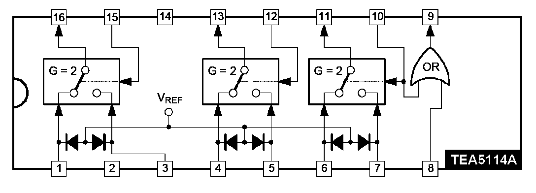

Ich hab ein AC-gekoppeltes Videosignal und möchte eine DC-Restaurierung
machen. Die Sync-Signale (Burst, hintere Schwarzschulter usw) sind
vorhanden.
Im Wesentlichen such ich entweder einen Analog-Switch, der die
Videoleitung hinter dem Kondensator auf einen Pegel "level" zieht, oder
noch viel lieber wäre mir eine FET Lösung. Als Betriebsspannung hab ich
3,3V zur Verfügung.
Ich hab mir schon die Finger wundgegoogelt und ein paar Integrierte
Video-Verstärker gefunden, aber ich brauch keinen Verstärker.
Ich hab mir auch den 4066er angeschaut, der hat aber bei Vcc=5V einen
Widerstand zwischen 270R und 1000R. 300R wären okay. Außerdem scheint
der von den Kapazitäten nicht so gut zu sein.
Hat jemand eine Idee?

also wenn es nicht anders geht hab ich auch schon noch andere
Spannungen. Aber es wäre sehr unschön, wenn ich nur für einen simplen
Analogschalter dann noch 9V oder so über die ganze Platine ziehen
müsste.
Ich bin grad über Projekte von der ELV gestoßen und die haben clamping
mit 4053er gelöst. Der 4066 scheint daher nicht so besonders schlecht zu
sein.
Ich denke ich probiers mit dem einfach mal aus - das müsste ich ja dann
gleich sehen ob mein Video wandert, sobald ich die Blende meiner Kamera
verändere.
