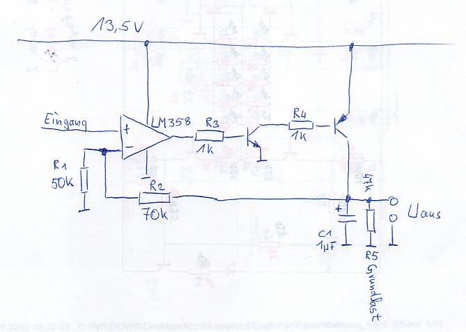

Ich habe folgendes Problem. Ich komme mit 0-5 Volt aus einem D/A Wandler
und möchte daraus gerne linear 0-13,5 Volt machen die ich auch mit ca.
einem Ampere belasten kann. Also habe ich mir mal die Schaltung aus dem
Anhang zusammengebaut, aber sie will nicht laufen. Es wäre super wenn
mal jemand einen Tipp hätte.
Vielen Dank im Voraus
René

Ich meine, deine Widerstände für die Verstärkung stimmen nicht. Du
brauchst ein Teilungsverhältnis von 13,5V/5V=2,7. Du hast 70K/50K=1,4.
Also probier es z.B. mal mit 10K statt 50K und 27K statt 70K.
Ich habe das so beigebracht bekommen: Ein OP regelt (wenn er
Gegengekoppelt ist) immer so, dass am + und am - Eingang die gleiche
Spannung herrscht (Betrachtet man ihn als ideal). So kann man sich ganz
einfach den Teiler ausrechnen...
Ich mit meinem Laienwissen( ;) ) würde sogar sagen, dass die Schaltung
ohne den PNP-Transistor auch gehen würde, vorrausgesetzt der npn kann 1A
treiben...
Und wenn der andere Teiler nichts hilft: Was genau geht den nicht an der
Schaltung? Hast du Sie mal durchgemessen?

Der OP ist ja als nichtinvertierender Verstärker geschaltet, und wenn Du
Dir dann mal die Formel für die Verstärkung anschaust dann wirst Du
sehen, dass die Verstärkung 1+(R2/R1) ist. Also passt dass mit den
Widerständen schon und da kein Strom in den OP fließt sind sie auch
nicht zu hoch gewählt. Wenn ich den OP alleine betreibe, also ohne die
Treiberstufe, dann funktioniert es. Die Treiberstufe für sich
funktioniert auch, nur wenn ich beide zusammenschalte, dann geht leider
nichts mehr.
Vielen Dank für Deine Antwort
René

Hi Rene!
Der OP kann nicht richtig regeln, weil er nur Ausgangsseitig um 0,7V
arbeitet. Weil Du den OP nicht bipolar beteibst (ohne negative Spannung)
gibt das schon einmal Ärger.
Wenn Du das umbedingt so machen möchtest, solltest Du am ersten
Transistor einen Spannungsteiler einsetzen (Vielleicht 100R Basis gegen
Masse)
Aber ich würde eine echte Transistor-Endstufe wählen, also keine zwei
Inverter, sondern zwei Transistoren als Emitterfolger. (Siehe Endstufen
in Audioverstärkern)
Die Rückkopplung zum OP machst Du dann auch wieder vom Ausgang der
Schaltung, wie jetzt auch.
Das klappt auf jeden Fall.

die Widerstände müssen im Verhältniss 1/2,7 stehen,
R1=10K,R2=27K(100k,270k).Der OP ist nicht als nichtinvertierender
Verstärker geschaltet(glauge ich jedenfalls) da die Rückkoplung nicht
direkt auf den OP Ausgang geht.Der OP arbeitet hier als Spannungsfolger
mit einer Verstärkung von 2,7 weil die Ausgangsspannung dem Eingang
folgt(allerdings 2,7 mal so hoch).
Den Transistor würde ich mit einem Basisspannungsteiler(10k von der
Basis gegen masse und 10k gegen 13,5V) auf die halbe
Betriebsspannung vorspannen oder einen LM324 als OP verwenden,der
kann seinen Ausgang bis auf 0 Volt hinunter regeln.
Und noch einen Widerstand(10k oder so) vom Kollektor des npn Transistors
an die 13,5V hängen damit der pnp sicher sperrt wenn.

Hallo Günter
Ich habe eine Versorgungsspannung von 13,86V. Ich habe 4,3V an den
Eingang gelegt und habe dabei 10,8V am Ausgang. Die Spannung am
Kollektor des ersten Transistors beträgt 13,2V. Ich brauche am Eingang
nur die geringste Spannung, schon schnellt der Ausgang auf 6V.
Vielleicht sollte ich mal einen Spg.-Teiler vor die Basis des ersten
Transistors basteln, oder was meinst Du ?
Vielen Dank für Deine Hilfe
René
Hi René,
mal so auf die Schnelle:
1. deine Eingangsspannung 0-5V über 1KOhm an +Eingang LM358
2. den R1 vom -Eingang wie gehabt nach Masse
3. R2 vom -Eingang auf den Ausgang des OP`s
4. vom Ausgang des OP`s über 1KOhm an die Basis eines NPN Transistors
(2N3055 o.ä.)
5. die Basis des Transistors über 10KOhm an Masse
6. den Kollektor des Transistors an +15V oder so
7. der Emitter ist der Ausgang der Schaltung, mit 2,2KOhm belasten
8. der mittlere Transistor kann erstmal entfallen.
Das ganze ist dann zwar kein Regler aber du kannst die Spannung
einstellen.
Zur Dimensionierung R1 und R2: Bedenke, das du die Verstärkung so
einstellst, das die Schwellspannung ausgeglichen wird. Die Spannung am
Ausgang des OP`s muss also um 0,6 - 0,7V höher sein als die gewollte
Ausgangsspannung. Vu des OP`s muss also 2,86 sein.
Jetzt kannst du anfangen mal zu bauen und zu experimentieren und
meld dich wenns hilft, Schimpf mit mir wenn ich Blödsinn laber..........
Gruß,
Günter
Du kannst deine Schaltung ruhig so lassen, nur vor T1 sollte ein
Spannungsteiler.(Ua von 0,7V ist ungünstig).
Allerdings wirst du nie 13,5V raushaben wenn du nur mit 13,86 V
reingehst.
(dein OV ist kein Rail to Rail) Ua max + 3 V sollte dann aber gehen.
Gruß Uwe
Uwe: Warum kriegt er keine 13,86V hin? Er brauch ja keine 13V an der
Basis von T1, sondern nur 0,7 o.ä. ... Und soweit kommt der OP halt
nicht "runter", eben weil es kein rail-to-rail op ist.
Zumindest hab ich es so verstanden ;-)
ciao
Christian

Also, ein rail-to rail Operationsverstärker kann mit seinem Ausgang bis
nahe an seine Stellgrenzen heran, bei einem "normalen"
Operationsverfstärker ist dies nicht der Fall. Hier kann er nur bis auf
1,2V an die Grenzen ran...
Die "Stellgrenzen" sind die Spannungsversorgungen, mit der du den OP
betreibst, in deinem Fall 13,xV und 0V.
