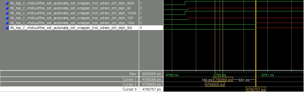

folgende Fehler treten bei einer Timingsimulation auf:
# ** Warning: /X_FF SETUP   X  VIOLATION ON I WITH RESPECT TO CLK;
#   Expected := 0.34 ns; Observed := 0.166 ns; At : 4790.066 ns
#    Time: 4790066 ps  Iteration: 1  Instance: /tb_top_2_vhd/uut/the_sdr_automata_sdr_wrapper_inst_sdram_ctrl_dqin_10
#    Time: 4790066 ps  Iteration: 1  Instance: /tb_top_2_vhd/uut/the_sdr_automata_sdr_wrapper_inst_sdram_ctrl_dqin_9
Soweit dachte ich, sei alles klar. Es gibt zwei FFs, an denen jeweils
der Eingang I zu frueh wechselt. Also hab ich mir das Timing der
entsprechenden Signale genauer angeschaut. Zu den genannten Zeiten kann
ich die Fehler allerdings nicht nachvollziehen. Ausserdem: Warum wird
"I" auf X gezogen?! Ich hätte erwartet, dass nur "O" auf X gezogen
wird...
Was ist der Unterschied zwischen Setup "High" und "Low" Violations?
"High" = von 0 nach 1?!
 -- stefan
Kaum, eher zu spät.
>wird...
Deine Testbench stimmt nicht. Werdenalle Register durch Reset oder
Zuweisung auf einen definierten Wert gesetzt?
Wo steht das?
MfG
Falk
OP #528229
Falk wrote:
> Kaum, eher zu spät.
Das sehe ich auch so.
Aber warum widersprechen sich dann Waveform und Testausgabe?
Die Testbench? Warum denn das?
Die entsprechenden Signale wurden tatsächlich nicht initial gesetzt. Die
Instanz "sdram_ctrl" ist ein nicht von mir erstellter Controller, der
einen Reset will. Tja, dummerweise hat der den Reset nur weitergereicht,
anstatt seine internen Signale zu setzehn. Ich hatte mit dem
(nicht-dokumentierten) Teil bisher nur Schwierigkeiten... :-/
Die Input-Signale sind am Anfang auf U, obwohl sie im Code jetzt gesetzt
werden. Selbst, wenn die dann sofort auf U gezogen würden, würde ich
erwarten, wenigstens ein kurzen Aufblitzen der 0 zu sehen.
> Wo steht das?
Nirgendwo. Aber ab und an heisst es nicht "SETUP X", sondern eben "SETUP
High Violation...".
 -- stefan
Deine Testbench muss ALLE Eingangssignale des zu testenden Moduls
definiert zuweisen.
Gibst du ihm auch einen Reset?
Das wäre ein massiver Fehler. Kaum zu glauben.
Nix, da, da ist was faul. Mit deiner Testbench.
>High Violation...".
Ohne komplete Fehlermeldung plus die Umstände die dazu führten kann man
nur Räselraten.
MfG
Falk
> definiert zuweisen.
Ich habe das so ausgelegt, dass die TB einfach einen Startschuss gibt,
und dann intern ein Automat die Steuerung der weiteren Komponenten
übernimmt.
Ja.
Ich weiss aber, dass genau dieser Controller ohne meine Modifikationen
schon funktioniert hat.
> nur Räselraten.
Ich bin auch grad am Rätselraten. :) Aber ich habe mir gerade ein paar
Sourcen geholt, die schonmal auf dem Board liefen. Eventuell finde ich
damit meinen Fehler. Ich werde mich dann nochmal melden (wird wohl
morgen werden).
