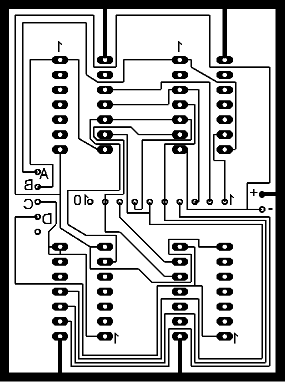

ich habe einen Platine in Eagle erstellt und wollte sie Drucken. Jedoch
stieß ich auf das Problem, daß beim Drucken die Platine zu groß ist. Ich
habe sie als 300 dpi Monochrom Bitmap gespeichert.
Wie kann ich mein 300 dpi Bild denn auf richtige Größe bringen? also das
das Rastermaß wieder stimmt?
Danke schonmal für Antworten.
Ploedfisch
PS: Platinenlayout im Dateianhang
PPS: Was kann ich dagegen machen, daß mir Eagle immer die Äußeren Ecken
bei Leiterbahnecken teilweise abschneidet? Also diese 1-3 Pixel die da
Fehlen. Ich hoffe ihr wisst was ich meine, ansonsten schaut euch einfach
mal bei meinen Schaltplan die Ecken der Leiterbahnen vergrößert an.
Mit einem Bildverarbeitungsprogramm lässt sich die Grösse recht einfach
einstellen. Hab die das Bild auf 50% reduziert und drangehängt.
Der Weg über eine gif Datei zum Drucken ist aber sehr suboptimal, warum
machst du das denn und druckst nicht direkt aus Eagle?
Das mit den Spitzen Ecken liegt vermutlich an der schelcheten Auflösung
deines Bildes. Ich kenne das Problem eigentlich in dieser Form nicht.
Kann mich nur wiederhoeln, druck direkt aus Eagle.
ciao
Remo
Wenn man unter Eagle printet, habe ich noch keine Probleme gehabt. Ich
verstehen das auch nicht mit dem Bitmap. Das hat nichts mit Eagle zu
tun.
Das Board ist genau so groß wie Du es gezeichnet hast. Das einzige
Problem was ich kenne ist, das im <Option> <User interface> <Always
vectorfont> angewählt werden muß. Sonst Absturz beim Zeichnen und der
Ausdruck hat Beschriftungsfehler.

Tschuldigung -aber kein Mensch trägt seine maßstabsgetreuen Entwürfe als
Bitmap zum Drucker!!!!
Hier zwei todsichere Metoden:
1. PDF-FORMAT: Dazu braucht man schon lange kein Adobe mehr zu klauen
schau einfach mal auf: www.rumborak.de/produktives/index.html Das Ding
geht super, nur die Einrichtung ist etws kompliziert, dafür kanst du
dann aus jeder Software direckt pdf´s "drucken". Und die stimmen im
Maßstab immer -das macht jede Druckerei so!
2. prn-Datei: Dazu installierst Du dei Druckersoftware des Druckers auf
dem Du ausdrucken willst auf Deinem Rechner. dann schiebst Du den
Druckauftrag an diesen (egentlich nicht vorhandenen Drucker) als "Druck
in Datei". Die so entstandene *prn Datei druckt dann Dein Kumpel oder
wer auch immer mit dem guten alten MS-DOS print-Befehl aus.
Ich hoffe jetzt sind alle Klarheiten beseitigt und Ihr versucht NIE
WIEDER Bitmaps zu drucken oder zu konvertieren.
