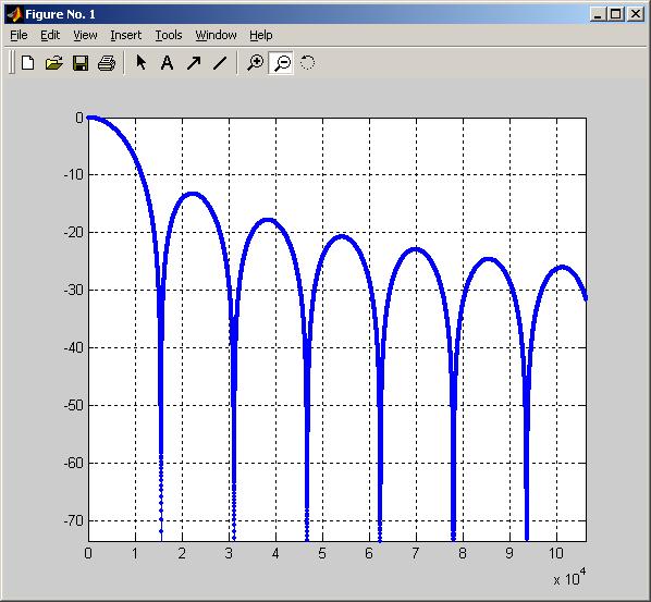

Am einfachsten ist CIC:
http://www.xilinx.com/ipcenter/catalog/logicore/docs/cic.pdf
Allerdings hat nen CIC mit 64fach downsampling zwischen 2 und 3 kHz nur
schlappe 14dB Dämpfung oder so wenn ich richtig gerechnet habe, siehe
Bild. Außerdem willst Du aller kleiner 100Hz ja auch wegwerfen,
eigentlich ist das ne wunderbare Aufgabe für ein oder zwei IIR Filter
zweiter Ordnung. Das design bzgl. Integer-Rechnung und Overflows ist
aber nicht so trivial, auf jeden Fall benötigt Du Multiplizierer in
Deinem FPGA.
Cheers
Detlef

Admin Persönliche Seite #529131
@Chefingenieur:
Aufsummieren ist genau das was ein CIC-Filter erster Ordnung macht; wenn
man damit direkt auf 4 kHz dezimiert hat man aber schon bei 1 kHz
mehrere dB Dämpfung, mit "alle Frequenzen unterhalb von 2kHz sehr genau"
wird es also nichts. Ich würde deshalb wie schon gesagt mehrstufig
filtern: erst mit CIC auf einige kHz, und dann den Rest mit einem oder
zwei FIR-Filtern.
