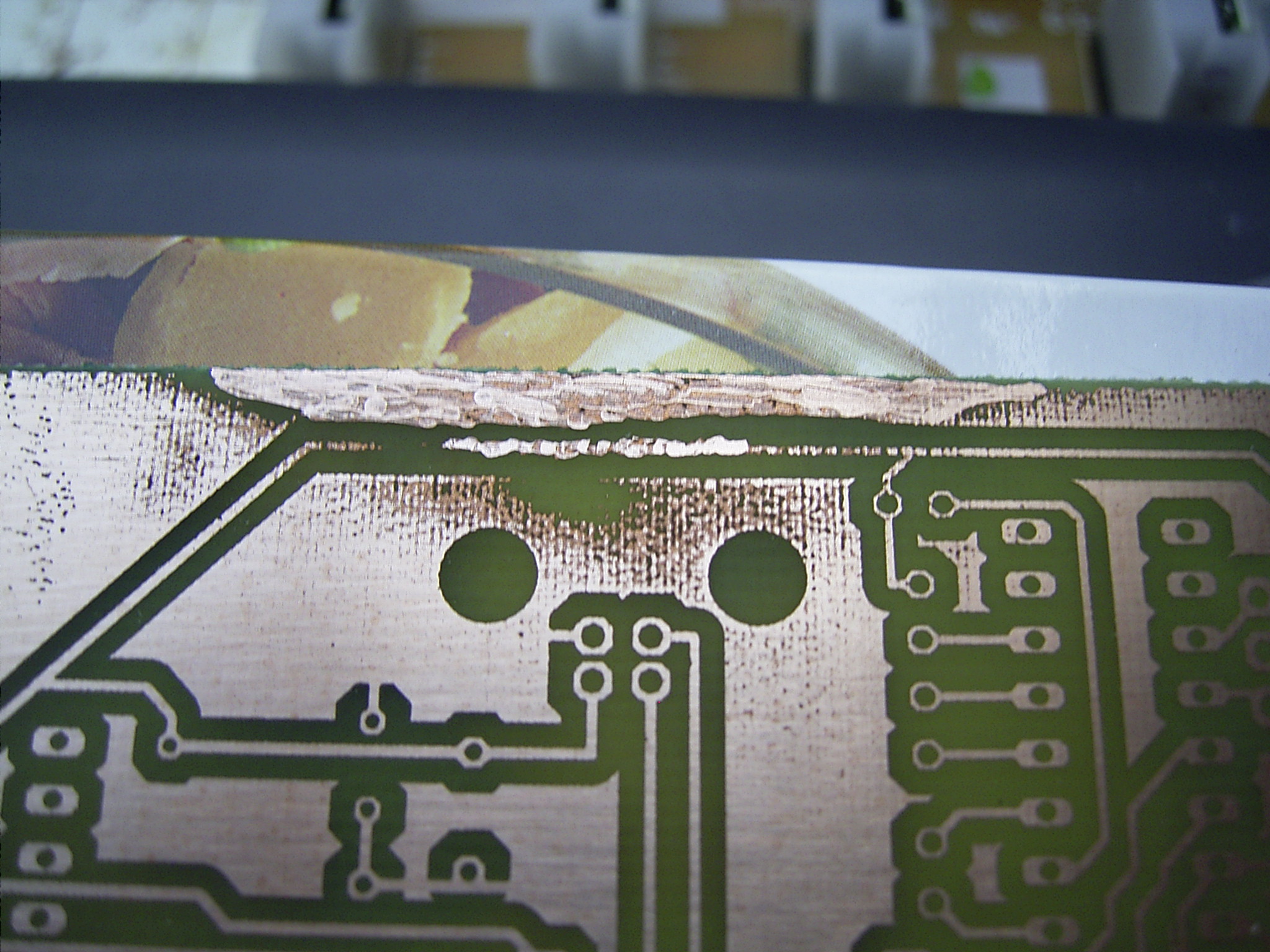

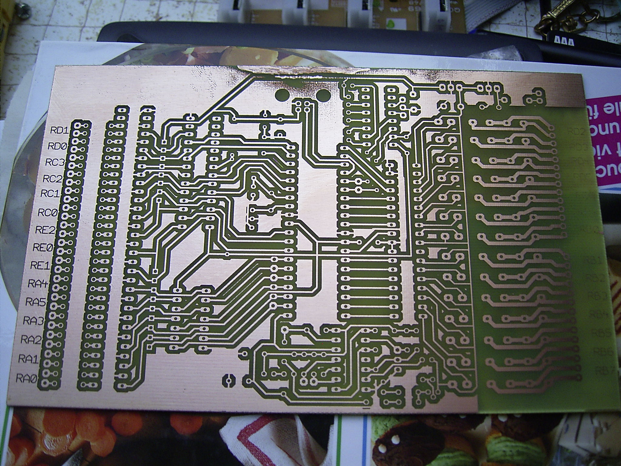

Habe heute mal wieder ne Platine für jemanden hergestellt, is ne
Eurokarte. Ich habe eigentlich alles wie immer gemacht, außer das ich
noch nie so ne große Platine gemacht habe :)
Bisher war eigentlich immer alles Perfekt. Ich belichte 2 minuten und
setze den entwickler etwas schärfer an als auf der Packung (NaOH). Die
Platinen sind von Bungard.
Geätzt wurde das ganze so herum, das die fehkerhafte stelle rechts ist
wenn man von vorne drauf schaut...
Achja... es sieht so komisch aus weil ich versucht habe die stelle mit
edding auszubessern, war aber anscheinend nicht weit genug
Im Anhang Foto 1 von 2

Ja, wäre jetzt auch meine Vermutung gewesen. Obwohl ich das in dem
Umfang bei  Bungard noch nie erlebt habe.
Wie bedruckst du die Vorlage? Bei Ausdruck mit Tintenpisser und viel
Schwarzfläche kann es passieren, dass massenhaft Tinte an einer Stelle
eine Sogwirkung ausübt und die Tinte aus schwachbedruckten Gebieten
abzieht. In deinem Fall also nach links und nach unten.

Wenn du mit Edding ausgebessert, hast dann doch wohl vor dem Ätzbad,
oder?! Solche Fehlstellen an Rändern können z.B. auch in der
Blubberküvette passieren, wenn die Luftblasen verstärkt an einer
bestimmten Stelle vorbeiströmen. Aber das sollte ja hier ausgeschlossen
sein (oder hast du den Edding eingesetzt, nachdem das Kupfer bereits (im
Ätzbad) löchrig war?).
Die Fehlstellen sehen nach einer ungleichmäßigen Belichtung aus.
Womöglich hat dein Röhrenbelichter stellenweise stärkere Lichtzonen
(Röhren unterschiedlich gealtert? Überlagerung? Reflektor?) oder deine
Vorlage war an dieser Stelle schlicht geringfügig lichtdurchlässiger
(quer ausgedruckt, Tinte ging unbemerkt zur Neige). Du könntest
versuchen die Belichtungszeit soweit zu reduzieren, dass es gerade noch
reicht (z.B. mal 30 Sek. kürzer belichten*) oder mal etwas Basismaterial
zu opfern und gezielt z.B. mit einem dünnen Karomuster ein paar
Belichtungsproben zu unternehmen (schmale Streifen belichten).
*um solche "Feinheiten" zu finden muss aber alles reproduzierbar sein
(exakte Zeiten; gleiche Stelle beim Belichten; Entwickler gleich usw.)

Bei mir siehts immer so aus, wenn ich zu starken Entwickler eingiesse.
Am Anfang ist er noch wärmer und agressiver, darum dieses typische Bild.
Warscheinlich ist die defekte Stelle dort, wo du den Entwickler in die
Schale gegossen hast.
Ich gebe immer etwas Wasser zu der Platine, benetze damit die Platine
und schütte erst dann den Entwickler dazu, damit werden partielle
Überkonzentrationen verhindert.

Peter hat recht.
Hat NICHTS mit der Folie zu tun, sondern NUR mit dem Entwickler. Sieht
man sehr schön (sorry!) an "gepunkteten" Fläche. Ist die Struktur der
LP.
Normal ist das aber vor dem Ätzen zu erkennen

Der Entwicklertheorie schließe ich mich an, hast du diesen vieleicht
frisch angesetzt? Ich hatt mal das Problem, dass sich die Kügelchen
(weil sie durch Luftfeuchtigkeit eine Art "Schutzhülle" gebildet hatten)
sich nicht richtig ausgelöst hatten. Wenn die Reste der Kügelchen direkt
auf den Fotolack kommen ist dieser an der Stelle sofort kaputt. Das
sieht dann so aus, wie auf dem Foto.

Also der Entwicker wird bei mir immer frisch angesetzt! Lagern is teurer
als 2€ der halbe Kilo von dem Zeug ;)
Aber du hast recht, vlt. war er noch nicht 100%ig aufgelöst. Mein
Belichter ist eigentlich sehr gleichmäßig und wie gesagt sah vor dem
Entwickeln alles noch perfekt aus.
Ich danke allen hier, Ihr hab mir SEHR geholfen ;)

Nein! Mit dem Entwicker hat das erstmal nix zu tun. Wenn die
Natriumhydroxid-Kügelchen oder -Schuppen einmal aufgelöst sind*, dann
ist das NaOH im Wasser gleichmäßig verteilt und es gibt absolut keinen
Grund anzunehmen, warum es an einer Seite der Platine "schneller"
entwickeln sollte als an anderen Stellen. Der Entwicklungsvorgang ist
IMMER ein zeitlich getreckter Vorgang mit einem rel. großen Zeitfenster
(ca. 2 bis max. 10 Min.). Die Belichtung mit einer starken UV-Quelle
(wie es Röhren nun mal sind) ist hier der heikle Teil. Hier entscheiden
30 Sek. zuviel oder zu wenig Belichtung über ein gelungenes Ergebnis.
Mach mal eine Halogenbelichtung zur Probe, dann wirst du sehen dass es
keine Frage von zu starkem Entwickler ist.
*es ist natürlich klar, das dass Zeug richtig aufgelöst sein muss! Darum
nicht das kalte Wasser aus der Leitung sofort nehmen, sondern es vorher
20 Minuten stehen lassen. Temperatur beschleunigt Entwicklung! Aber
nicht nur an einer Stelle, sondern flächig.
Statt das NaOH in die Schale mit kaltem Wasser zu werfen, besser das
Zeug in einer PE-HD Chmikalienflasche unter leichtem Schwenken auflösen
(blauer Deckel drauf und NICHT fest zuschrauben, wegen Erwärmung!!!) und
dann das ganze einfach in die Entwicklerschale zu gießen.
