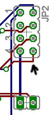

Hallo nochma,
um mein Problem etwas zu verdeutlichen, habe ich mal einen kleinen
Ausschnitt als Anhang beigefügt.
Unter anderem stört mich die mit dem Pfeil gekennzeichnete Stelle.
Sollte da nicht automatisch ein Via platziert werden, so daß die
Verbindung mit dem Pad des Jumpers auf dem Bottom-Layer stattfindet.
So gäbe es doch gar keine elektrische Verbindung zw. den beiden Layern.

Gast #42578
Der Layer 43 "vRestrict" definiert Sperrflächen für Vias. Einfach in den
Layer wechseln (evtl. vorher anlegen) und ein Rechteck dorthin zeichnen,
wo keine Durchkontaktierungen hinsollen, wenn's sein muß, über die ganze
Platine. Alternativ kann man im Layer 41 Sperrflächen für den Toplayer
definieren, z.B. für den Jumperblock der nur unten verlötet werden kann.
Gast #42579
Hallo Simon,
danke für deine Hilfe. Das mit der Sperrfläsche auf Layer 41 hat
wunderbar funktioniert.Die Sperrfläsche auf Layer 43 dagegen nicht. (ich
habe beides mal getestet). Die Pads der bedrahteten Bauteile werden von
Eagle anscheinend nicht als Vias betrachtet, aber so benutzt. Sehr
merkwürdig.

Gast #42580
Hi
Eagle tut das weil bei normalen Platinen (sprich industriell gefertigt)
das Pad eines Bauteils genauso eine Durchkontaktierung ist wie ein Via
auch.
Matthias
