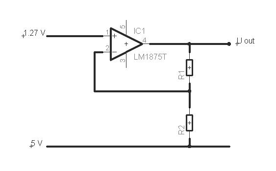

Hallo!
Ich zweifel an meinem Verstand... Hab wohl irgendwo nen Denkfehler und
im Netz finden sich nur Beispiele für OPAmp-Schaltungen, die mein
Problemchen nicht beschreiben.
Im obigen Bild erkennt man unschwer einen nichtinvertierenden. Jetzt ist
es so, dass am am (+) 1,27 V (über SysGND) anliegen. und unter R3 5V
(über SysGND) anzutrefen sind. Und jetzt wirds peinlich: Wie gross ist
Uin??? IMHO ist Uin = 1,27-5V, also negativ. Der Ausgang ist also
zwangsweise auch negativ, nur das macht für die weitere Schaltung keinen
Sinn...
Uout = Uin ( 1 + (R1/R2)), so hab ich das mal gelernt. Was mir aber
keiner gesagt hat, ist: Uout bezieht sich jetzt auf GND (System) oder
auf die 5V...
Help appreciated,
Henk
Hallo!
Wo ist der genannte R3?
Was verstehst Du unter Uin?
Verschiebe einfach beide Spannungen (1,27V und 5V) so, daß Du für die 5V
= 0V bekommst und dann kannst Du deine bekannte Formel benutzen!
Also werden aus deinen 1,27V = (1,27-5)V = -3,73V.
-> -3,73V * (1 + (R1/R2)). Jetzt musst Du aber die abgezogenen 5V wieder
draufaddieren weil Du ja alles darauf beziehst(wie sonst die Masse)!!!
Also ist Uout = (-3,73V * (1 + (R1/R2))) + 5V!
Fertig!
Ja die beiden Fragen hätte ich auch gestellt.
Einfacher Ansatz: ein ( linear gegengekoppelter) OP versucht immer, die
Spannung an beiden Eingängen auf denselben Wert zu brinegen. Da hier der
nicht invertierende Eingang fest auf +1,27V liegt, muß auch am
invertierenden Eingang diese Spannung anstehen. Die Ausgangsspannung
Uout wird demnach so sein, dass der Spannungsteiler R1,R2 diese Spannung
abgibt. Also (5V-1,27V)/R2 = (1,27V-Uout)/R1 denn der Strom durch beide
Widerstände ist gleich ( bis auf den sehr geringen Eingansstrom des OP)
Hell, yeah! Natürlich.. Die 5 V müssen wieder dazu...
Danke, jungens. Mit R3 meinte ich natürlich R2 und mit "Uin" meine ich
das, was in jeder Formelsammlung als Eingangsspannung, Ue oder
weißderteufelwienoch bezeichnet wird. Ich versuchs nochmal.
Danke, auf jeden Fall,
