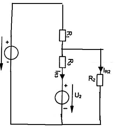

Könnte mir jemand bitte erklären, wie ich das 'Ersatzspannungsquelle
anwenden' zu verstehen habe, und geschickt umsetze?
Nach den Informationen die ich habe, wäre es mir möglich, U1,R1,R2
zusammenzufassen, und den Rest als Last(widerstand) anzusehen, aber
aufgrund der zweiten Spannungsquelle scheint das unmöglich (Der zweite
Knoten ist ja nicht auf Masse).
Andererseits, sobald ich den Teil links von R3 zusammengefasst hätte,
wären beide Potentiale zur Berechnung von I_R3 bekannt.
Danke schonmal!

Wenn es ein lin. System ist:
Leerlaufspannung
Kurzschlussstrom
=> U0  und Ri

Meiner Meinung nach sollst Du aus der Spannungsquelle U1 mit
Serienwiderstand eine Stromquelle I1 mit Parallelwiderstand machen. Dann
kannst Du R1 und R2 zusammenfassen. Die resultierende Stromquelle mit
Parallelwiderstand wandelst Du wieder in eine Spannungsquelle mit
Serienwiderstand. Dann kannst Du diesen Widerstand mit R3
zusammenfassen. Die wandelst Du wieder in eine Stromquelle und dann
kannst Du diesen Widerstand wieder mit R4 zusammenfassen. Am Schluß hast
Du nur eine Spannungs- bzw. Stromquelle und einen Widerstand. Ich hoffe
das war etwas verständlich, ist blöd ohne Zeichnung.
Stichwort ist auf jeden Fall Quellenumwandlung.

R1 und R2 bilden also im Prinzip einen Spannungsteiler. D.h. wenn ich
den zum Innenwiderstand meiner Ersatzspannungsquelle umwandele, hab ich
das doch schon gelöst!?
U_L = U_q - I_L * R1 || R2
und
I_R3 = (U_L - U2) / R3
mit
I_L = I_R3
komme ich auf
I_R3 = (U_q - U2)/ R3 + R1||R2
ca. 1 mA
Kann das jemand nachvollziehen?

Mein Spice sagt 85.4 uA, meine Handrechnung ebenfalls. Ich poste mal nur
das Ergebnis, falls Du noch Fragen hast, frag.
U = ( R1 || R2 ) / R1 * ((( R1 || R2 ) + R3 ) || R4 ) / (( R1 || R2 ) +
R3 )
R = (( R1 || R2 ) + R3 ) + R4

Okay, also ich lag fast richtig. Warum es bislang nicht aufging, habe
ich noch nicht analysiert, aber die richtige Methode, um auf die
Spannung der Ersatzspannungsquelle (U1, R1,R2 -> Uers, Rers) zu kommen,
findet sich im Werkzeugkasten der Zweipoltheoretiker:
Uers = U1 * (R2 / (R1 +R2))
Darauf kommt man, wenn man von den Klemmen des Zweipols aus, den (U1,
R1,R2 -> Uers, Rers) darstellen, die Spannungsteilerregel anwendet:
U / Uers = R1 / R1||Rs
Für den Ersatzwiderstand ist wie bisher Rers = R1||R2 richtig, aber es
leuchtete mir erst ein, als ich 'von den Klemmen aus geguckt' habe.

Dan hat die vernünftigste Idee, erst in Stromquelle und dann wieder
zurück umwandeln, dann geht das schrittweise:
1.) Spannungsquelle U1 mit Innenwiderstand R1 entspricht einer
Stromquelle von 34V/8,2kOhm= 4,1463... mA mit demselben Innenwiderstand
R1
2.) R2 liegt jetzt parallel zu R1, 1/(1/8k2 + 1/15k)=5,30..kOhm
3.) Das entspricht wieder einer Spannungsquelle von 4,1463..mA * 5,30..
kOhm= 21,98.. V mit Innenwiderstand 5,30.. kOhm
4. Dieser Innenwiderstand liegt jetzt in Serie zu R3, U2 reduziert die
Spannung über dieser Serienschaltung auf (21,98..-6)V = 15,98..V
Damit ist I3= 15,98V/(22+5,30..)kOhm =0,58mA wie Bert schon schrieb.
