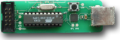

Ja, geht ganz gut. Ich habe allerdings jeden Anschluss einzeln verlötet. Das Massepad braucht man nur anlöten, wenns explizit gefordert wird oder wenns warm werden könnte. Sollte man aber schon versuchen, wie oben beschrieben, über ein größeres Via von unten zu löten. Im Bild ein Mega8 http://freenet-homepage.de/khruehlow/Axel_Platinen/Single%20Lipo_3.JPG AxelR.
ääh ... um Missverständnissen vorzubeugen: Mega8 ist QFP und nicht QFN. QFP ist kein Problem aber bei QFN gibts die Schwierigkeit das die Pads wie bei BGA unter der Chip Keramik drunterliegen ... @arm-dran: momentan löte ich noch gar nicht sondern überlege wie die Leiterplatte aussehen müsste oder ob ich mich überhaupt auf das Teil einlasse. Ist übrigens ein MAX5487 Dual Digitalpoti mít Eeprom drinnen. Klar geht es um Musterstücke, aber für die Hohlwelle müsste das Pad ein Vielfaches der eigentlichen Länge haben ? Der gesamte Chip ist übrigens 3x3mm und deshalb auch kein Vergleich mit einem Mega8.

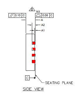

Ja aber wenn man dein PDF ansieht, dann ist da am Rand aber schon was vom pin zu sehen, d. h. er liegt nicht unzugänglich unter dem Gehäuse, oder?
#529397
Siehe Anhang.
laut Maßblatt sind das 200u und das geht in einer Ecke locker im Radius auch von spitzen Lötspitzen unter, so daß man u.U. keine Wärme auf das Chip Pad draufkriegt. Ausserdem liegt die Hauptfläche ja plan auf dem LP Pad wo eigentlich das Zinn drunterfliessen soll so dass vom Zinnfluss auch nicht unbedingt viel Wärmeübertragung erwartet werden kann...

> Im Bild ein Mega8 Typischer QFN ist der CP2102.
#529521
Stimmt, beim Mega8 stehen die Pads am Rand noch ein wenig raus (minimal). Aber auch bei allen anderen Schaltkreisen, die ich diesen Gehäuseformen habe (LTC4089 im DFN-22, LTC4413 im DFN-10, MEga16L im MLF-44) kommt man von der Seite noch gut drann. Das Gehäuse geht hier an den Rändern glatt senkrecht nach unten - beim Mega8 aus dem unterbelichtetem Foto ist das eher so ein kleiner umlaufendes Podest(? kA. wie man dazu sagt). Problematisch ist immer die Massefläche, finde ich. Ob der Chip nun 3x3 oder 7x7 groß ist, spielt doch dabei kein Rolle... Gruß AxelR.
